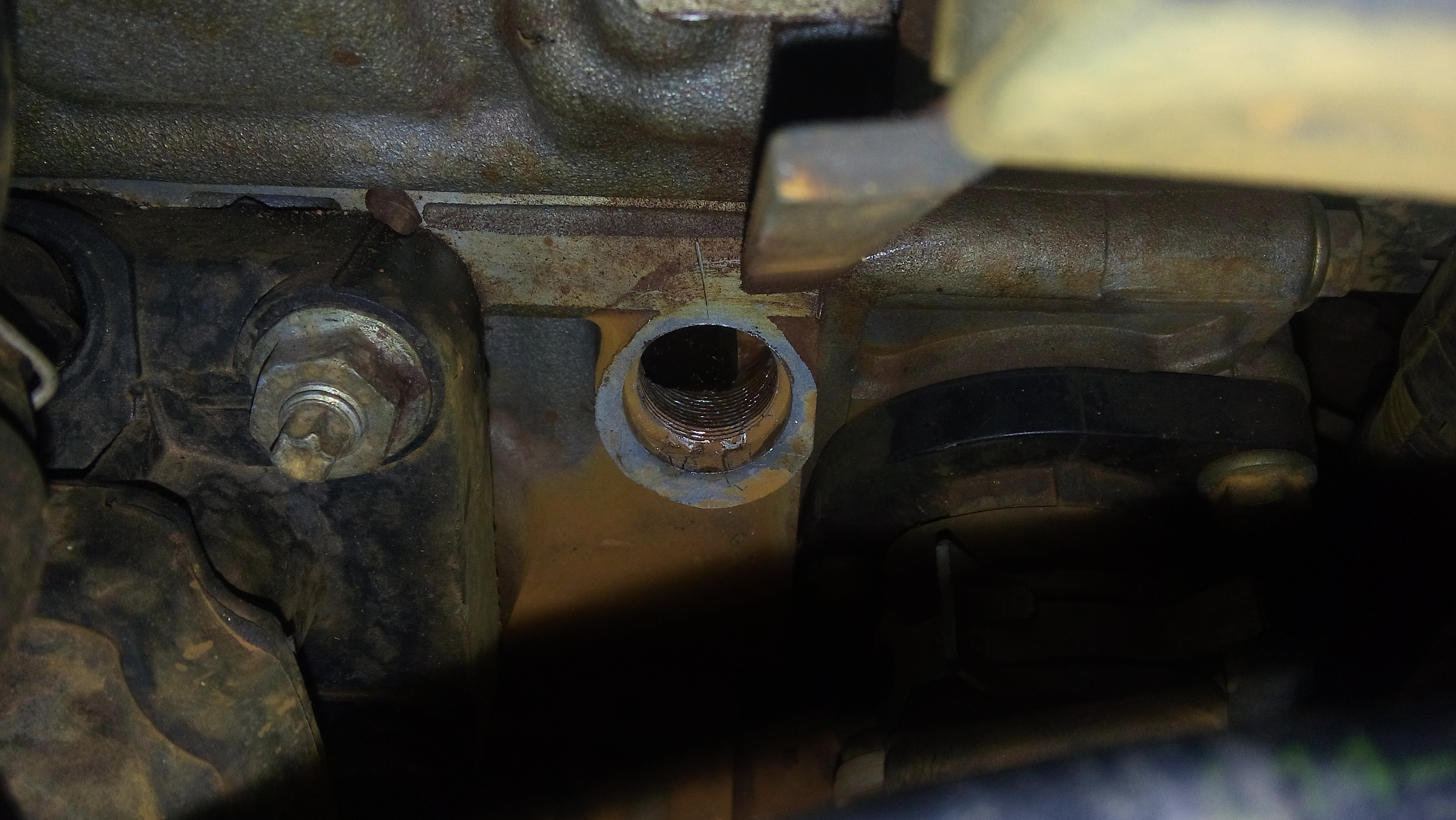

Olá amigos,
sou novo aqui e estou com um problema, o seguinte: eu estava dirigindo e de repente o sensor de temperatura disparou. Eu desci do carro para ver, logo vi que o reservatório de água estava vazio e que estava vazando água de uma "saída/buraco" na parte da frente (em baixo) do motor. Eu gostaria de saber: O que vai alí ? É um sensor? É um parafuso ? Já aconteceu com algum de vcs?
Segue as imagens: Atenciosamente, Jovito887
PS: percebi que é rosqueado(a saida)
Vazamento de água pelo cabeçote.
Essa passagem no seu motor não tem função alguma, mas nos motores 2.0 de 138CV é a passagem de gazes do escapamento que são enviados para a admissão pela válvula EGR, ai vai uma tubulação metálica que é ligada no coletor de admissão.
Está saindo água por ai por que, embora seu motor não tenha a válvula EGR, ele tem toda a previsão para sua instalação e essa bendita válvula fica no cavalo d'água e quando a junta estraga sai agua por ai.
Vou te dizer, vc teve sorte de seu motor não ter EGR se não toda essa água teria ido direto para admissão e dado um calço hidráulico no seu motor.
Basta trocar a junta que não é cara na concessionária, não compre paralelas pois elas são de papel e a original é de metal e não é cara, paguei R$ 35,00 por ela, veja a foto.
O cavalo d'água (ou caixa de passagem de água) é essa peça metálica onde fica ligada o sensor de temperatura, e as mangueiras grossas que vão para o radiador, veja a vista explodida dele abaixo, nela o cavalo d'água é a peça indicada pela letra A e a junta é indicada pelo número 4.
