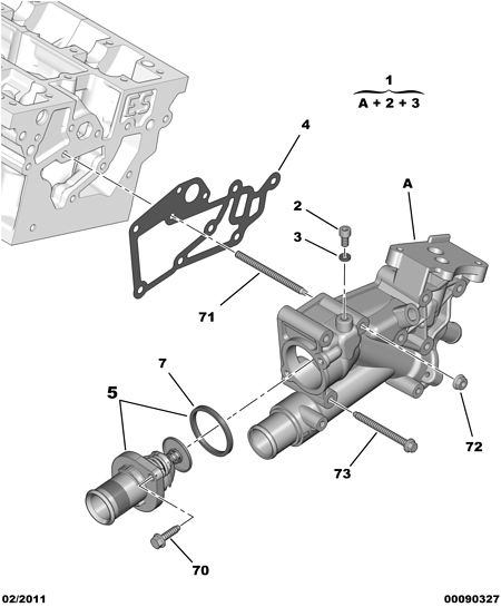

Bom, em vários posts tem a informação de que, nos motores 2.0, se retira o ar do sistema através do parafuso de purga que fica na caixa de passagem de água (item 2) da figura abaixo.
Nesse post quero chamar a atenção dos colegas para o fato desse parafuso ser muito frágil e pode quebrar e detonar o motor.
Em um post eu li que não se deve colocar muita força ao apertar esse parafuso, não lembro quem disse isso mas ele tem toda a razão.
Esse parafuso me deixou na mão na véspera do ano novo, só não fiquei a pé porque eu tenho, como todo homem que gosta de mexer nas coisa que se presa, um pode cheio de tranqueiras e parafusos diversos. Nele eu tinha um parafuso com a mesma rosca do parafuso de purga, era um pouco longo mas nada que umas arruelas não resolvessem. No fim ficou satisfatório, vazava quase imperceptivelmente e deu para viajar na boa, fui até Maricá, voltei e depois fui a Teresópolis sem qualquer problema.
Olha os parafusos, o que usei para fazer a gambiarra, o quebrado e o novo que comprei hoje na Peugeot.

Esse bloco que vc está falando chama-se cavalo d'água ou caixa de passagem de água.
Retirá-lo não é a coisa mais simples do mundo não, mas também não é nenhum bicho papão a ponto de não se poder fazer em casa.
A parte chata é tirar o tubo de metal que vem da bomba d'água, pois ela tem um parafuso que prende uma anilha de fixação que não dá para ver e tem a complicação de que se vc fizer força de mais esse tubo sai da bomba d'água facinho. No cavalo d'água fica fixado uma das mangueiras do ar quente, mas ela basta vc desconectar do aquecedor que é mais fácil que tirar do cavalo.
Dicas importantes:
O cavalo d'água tem uma junta que precisa ser trocada (item 4 da imagem do primeiro post) quando ele é removido, nunca coloque o cavalo no lugar sem ela. Ela não é muito cara, e é metálica não use as genéricas de papel.
O tubo de metal tem dois o'rings de vedação (item 13 da imagem abaixo), troque-os para evitar vazamentos.
