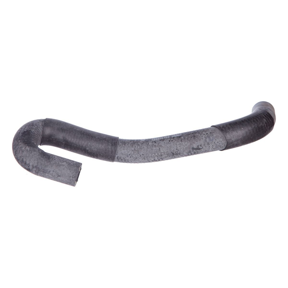

Boa Tarde amigos! Meu carro furou uma mangueira do radiador pequena de código 1307WP e não a encontro em nenhuma concessionária aqui por Campinas. Resultado, meu carro vai ficar parado no Reveillon,
Algum colega conhece algum macete pelo menos para eu não ficar sem carro? Ou alguma concessionária que entregue num prazo melhor?

Amigo, o problema dessa mangueira é aquele maldito U e o único carro que conheço que tem uma mangueira em U é o Marea 2.4, mesmo assim é só o U, então vai precisar adaptar o restante.
Agora não dá para fugir de comprar essa peça na concessionária, pois ninguém tem ela no mercado paralelo.
Eu precisei dela também e não tive escapatória, tive que pagar um preço absurdo por uma mangueira pequena.

Colegas, se o código for esse mesmo, 1307WP, achei dela no mercado livre e com certeza deve ser paralela, pelo preço...dá uma olhada aí, se é essa.
<a href="http://produto.mercadolivre.com.br/MLB- ... 1307wp-_JM" target="_blank">http://produto.mercadolivre.com.br/MLB- ... 7wp-_JM</a>
Xsara Picasso GLX 1.6 16v 2011
É essa mesmo Matteo, mas o anúncio está pausado, não dá para comprar.
Se for da Cauplas pode levar sem medo, aqui ela é paralela mas na Argentina é peça genuína.
No Brasil o fornecedor genuíno é a Hutchinson que só fornece para a montadora.

Para quem não está achando a mangueira que liga o radiador de óleo do motor 2.0 ao radiador acho que se pode usar como alternativa a mangueira de retorno do ar quente do Corsa 1.0 / 1.4 / 1.6 8v Mpfi, veja nas fotos abaixo a semelhança que, no meu ver, torna possível a adaptação.
Mangueira original:
Mangueira do Corsa
Para evitar a torção da mangueira um corte e a emenda com espigão é recomendável.
Mangueira original:
Mangueira do Corsa
