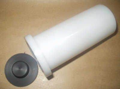

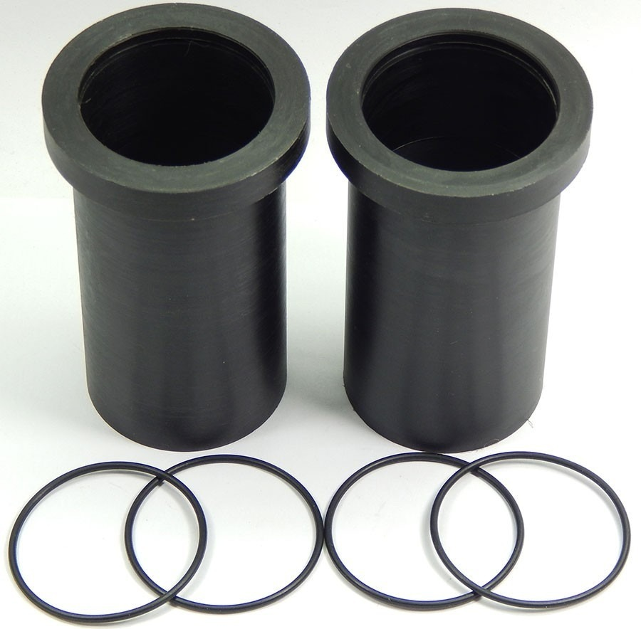

A segunda solução é o uso de bucha no lugar do rolamento. Essa parece bem melhor e muito mais barata.
Já achei esses dois modelos à venda:
Essa pelo que percebi é de PP (polipropileno)
http://produto.mercadolivre.com.br/MLB- ... ro-par-_JM
E essa outra mais cara me parece que é de nylon technyl 6.6 que pela proposta seria muito mais resistente e durável, mas ainda estou confirmado.
http://produto.mercadolivre.com.br/MLB- ... icasso-_JM
A instalação é relativamente simples.. remove-se a manga de eixo, retira-se os rolamentos, limpa-se tudo e instala a bucha na manga de eixo, graxa e depois remonta tudo. Eu mesmo vou fazer aqui em casa. Inclusive vou aproveitar e erguer mais a suspensão traseira em pelo menos 1 a 3 centimetros.
Ai posto fotos ou video do procedimento e resultado.
fala galera.. voltei aqui no tópico pra dizer que a bucha já quebrou na parte que teria o rolamento da ponta.. vale nada.
já encomendei o kit de rolamentos na CC.. por rolamento de volta.
Ver resposta completajá encomendei o kit de rolamentos na CC.. por rolamento de volta.

André, deixa eu ver se entendi: no lugar do rolamento é colocada a bucha como se fosse uma espécie de mancal e o eixo roda na bucha que é lubrificada por graxa que fica presa pelos retentores.
Mas, mesmo com a graxa, a bucha sendo de poliéster ou nylon não vai desgastar mais rápido?

Afinal, essa bucha ou o tubo metálico do anuncio se encaixaria onde:
Feixe de Molas do Eixo Traseiro
Eixo Traseiro
Editado:
Bom quando postei não tinha visto a resposta do André, agora deu para entender.
Eixo Traseiro

Essa bucha substitui as peças 3, 6 e 2 da manga de eixo ai da segunda imagem
Editado pela última vez por Miau em Seg Dez 07, 2015 11:19 am, em um total de 1 vez.
Valeu André agora entendi, pesei que a bucha ficasse em um local onde o eixo estaria rolando direto, ai ele faz apenas movimentos de baixo curso ai pode ser bucha sem problema e se for de bom material vai durar bastante.

chegaram as buchas.. talvez eu troque isso amanha.. quero arrumar mais um macaco pra erguer o carro por igual.. já percebi que esse negocio de erguer só um lado, força demais o eixo traseiro que chega a dar estalos
