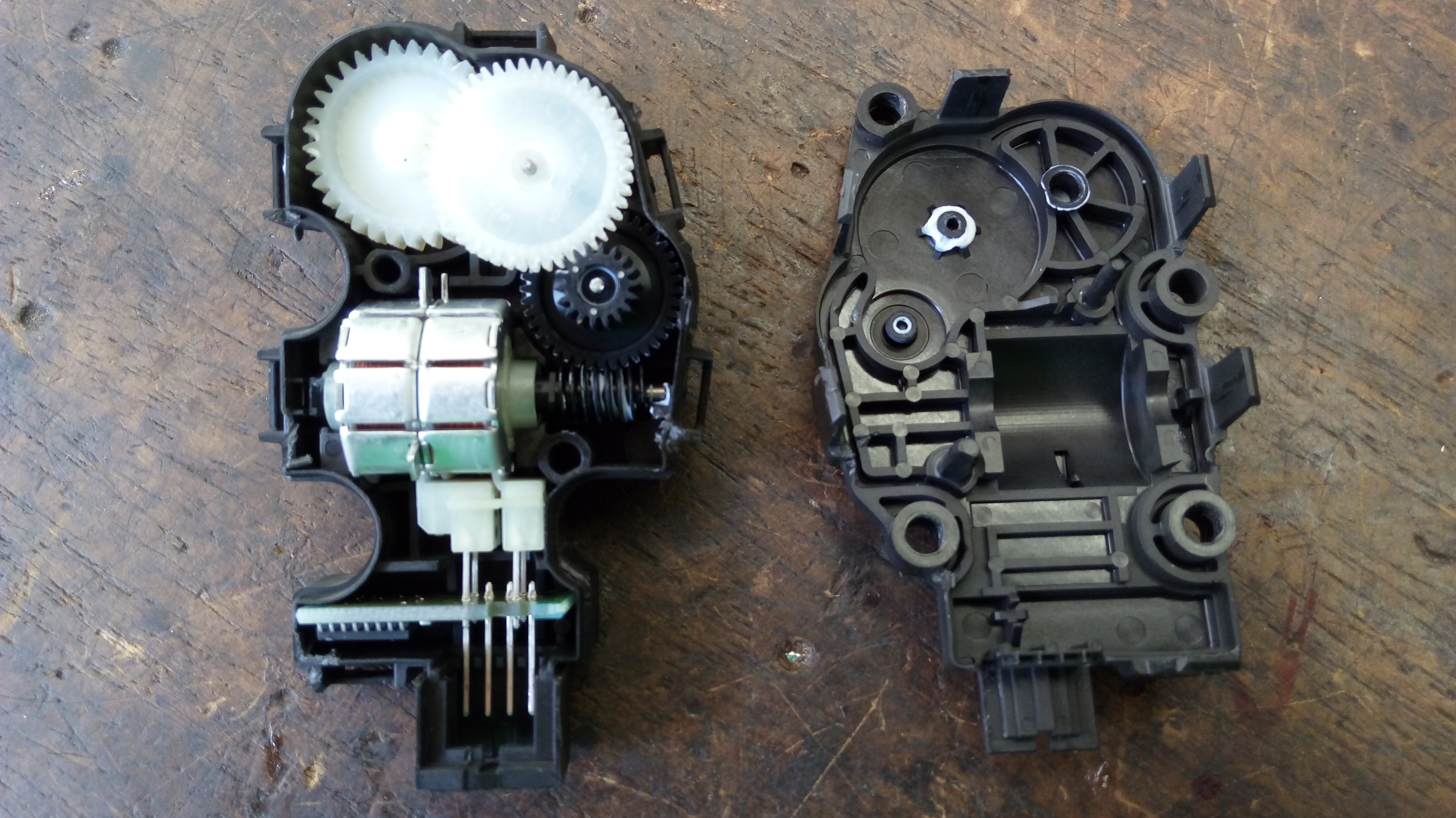

Muito boa noite amigos.........
Se vcs lerem uma página atrás verão que relatei o conserto das engrenagens das portinholas do ar do meu C4 Picasso e não voltou a funcionar 100%,estava invertido,etc.....
Viajarei esse fds,portanto,me dediquei a tentar arrumar
Descobri que os 06 motores de passo são ligados na central que fica ao lado do ventilador todos unidos em mesmos fios,passando de um motor para o outro
No meu caso,não voltou a funcionar,porque tinha um motor com alguma avaria,um só motor não deixava os restantes funcionarem direito.
Deixei os debaixo do banco sem os motores,portinholas p gelar,e controlo 100% o ar na frente.funcionando beleza.
Quando abrir o motor e achar algo de errado,volto a postar aqui,se não achar nada nele,vou ter que comprar outro.
Abraços a todos,e boa Páscoa

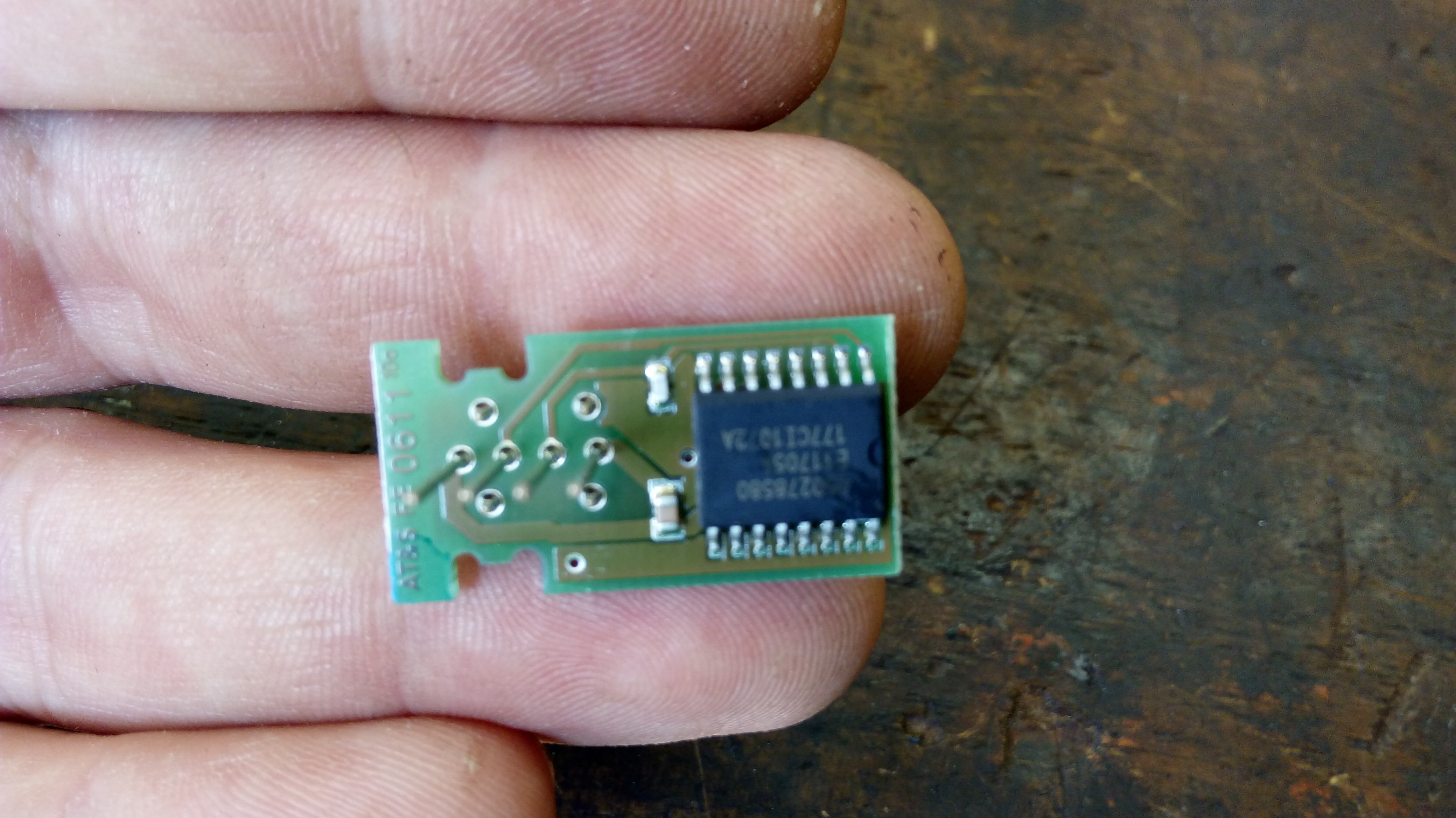

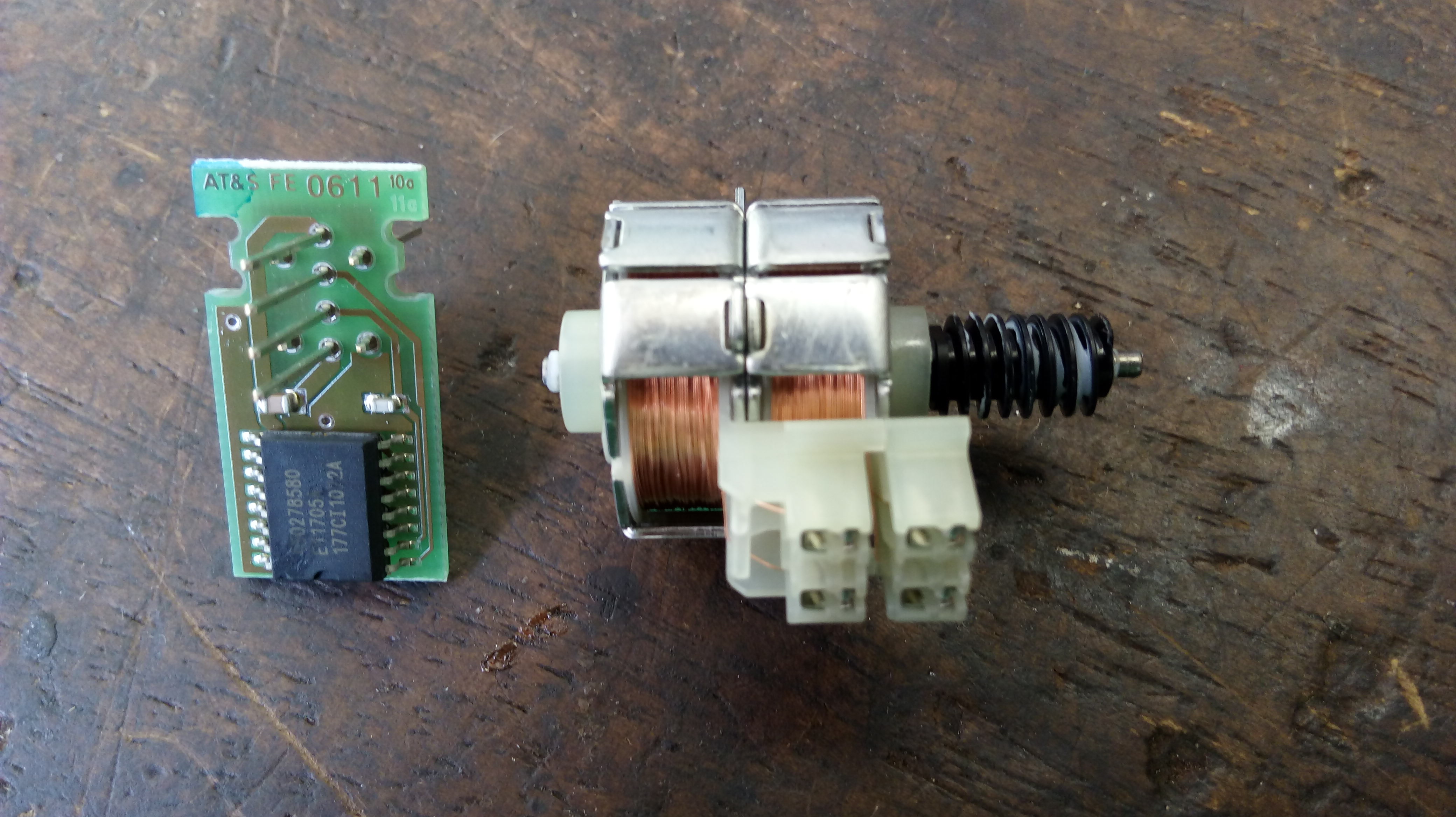

#68
Mensagem por Xereu1995 » Seg Abr 17, 2017 8:28 pm
Boa noite a todos.........
Essas são fotos do motor de passo que controla as portinholas do ar do C4 Picasso.
O motor possui 02 bobinas(sentido horário e anti-horário) cada bobina possui em torno de 60Ω de impedância e quem comanda o motor é esse integrado(E11705A)que no meu caso esta avariado.
Como o ar do meu carro voltou a funcionar 100% na parte da frente,não estou com pressa de troca-los,mas gostaria muito de substituir o integrado p/ ver se volta a funcionar.
Dei uma olhada no Mercado Livre e não encontrei nada,somente o motor inteiro por 149,00 temers,se alguém do fórum tiver interesse e uma idéia,vamos achar uma solução p arrumar esses motores.....................

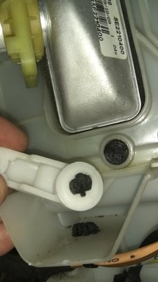

Boa noite pessoal,
Reativando este tópico, que o mais completo que eu encontrei sobre o problema do ar da C4 picasso.
Estava com o problema da engrenagem quebrada no lado do motorista, estava dando os estalos no painel e em seguida funcionava o ar condicionado, mas somente no frio.
Ao desmontar o braço que liga as duas engrenagens forcei demais e quebrei o eixo da engrenagem de baixo, as duas partes pretas da foto abaixo.
Consegui achar uma solução, não tenho fotos agora, mas esquentei e atravessei uma chave allen 2mm nas duas peças, de modo a formar um eixo e fazer o movimento do giro. Ainda coloquei um pouco de super bonder para fixar mais. Essa parte funcionou.
Fiz o conserto da engrenagem conforme as instruções, amarrando com um arame, ficou certinho.
Agora quando ligo o ar, deixo as duas zonas da frente na temperatura 14, no motorista sai ar quente, no carona ar frio, normal.
O carona funciona tudo certinho, mudando a temperatura dá para ver o motor funcionando e as engrenagens subindo e descendo.
No lado do motorista não. Ao ligar o carro dá para ver o motor atuando e a engrenagem subindo e descendo. Por fim ela fica em baixo. Ao mudar a temperatura ela não movimenta, fica só em baixo mesmo.
A diferença que percebi é que, ao ligar o carro para procurar o fim de curso, no lado do carona o braço desce e sobe, ficando parado em cima, no lado do motorista o braço sobe e depois desce, ficando em baixo, e com isso num lado sai ar frio e no outro ar quente.
Desconectei o motor e coloquei manualmente o braço para cima, saiu ar gelado no lado do motorista, ou seja, a parte de refrigerar o ar está funcionando, o problema é no direcionamento mesmo.
Tentei colocar manualmente para cima e remontar o motor, não funcionou, no momento que ele se procura o fim de curso vai para cima, depois para baixo e fica em baixo, saindo ar quente.
Alguém tem alguma sugestão??
Detalhe, ao me abaixar para ver o lado do carona funcionando, percebi os estalos em baixo do banco do carona, sinal de que a engrenagem do sistema traseiro também está quebrada, serviço para um próximo feriado :).
Obrigado
César

Mensagem por cesar2591 » Ter Out 31, 2017 9:08 am
Vc chegou a perceber os estalos no painel quando liga o carro?
Vc pode abrir o painel no lado do motorista, as instruções estão neste tópico, soltar o motor de passo que faz o controle do ar quente/frio, e mexer manualmente a engrenagem, se deixar para baixo deve sair ar quente, se deixar pra cima deve sair ar frio.
Com isso pode saber se o ar está gelando ou não, o problema pode estar só no direcionamento do ar quente/frio.
Pode até abrir o lado do carona também como eu fiz, como este lado está tudo certo vc pode comparar os funcionamentos.

Olá, Cesar!
"... Agora quando ligo o ar, deixo as duas zonas da frente na temperatura 14, no motorista sai ar quente, no carona ar frio, normal.
No lado do motorista não. Ao ligar o carro dá para ver o motor atuando e a engrenagem subindo e descendo. Por fim ela fica em baixo. Ao mudar a temperatura ela não movimenta, fica só em baixo mesmo..."
1- Você montou o sistema de braços e engrenagens de forma correta? A roda dentada tem um entalhe para que não seja cometido nenhum deslize na hora de remontar. Veja isso, porque se você vê o motor procurando os limites de atuação, início e fim de curso, é sinal provável que ele esteja recebendo sinal e então a parte eletrônica está ok. No seu caso parece que você montou algo invertido, ou fora do ponto. Tem que confirmar. O que está parecendo é que você deixou montado de maneira que ele esteja querendo ir para o lado que está no fim de curso e do lado contrário que deveria ir. Imagina um carro que somente tenha marcha à frente e marcha ré e na manopla de câmbio esteja indicando que para marcha à frente você deve movimentar a alavanca de mudança pra frente e para marcha à ré você tenha que movimentar pra trás. Só que algum mecânico ao intervir, tendo dúvida, montou o trambulador ao contrário. Um motorista ao dirigir esse carro queira ir à frente, olha para a alavanca e "vê" que deve movimentar a alavanca pra frente. Ao acelerar, mesmo com a alavanca pra frente, o carro vai pra trás... O computador do carro não consegue ver, no caso do condicionador, se houve uma montagem invertida. Aí... Isso que eu disse é somente uma suposição, mas é preciso confirmação. Relembre, você disse que na sua tentativa de consertar, acabou quebrando um eixo. A posição antes, que ficava era somente de ar gelado no motorista e que depois da intervenção fica somente no quente. O que estou acreditando é que você remontou o eixo com uma diferença em graus que esteja causando o problema que mencionei. O eixo que você quebrou é justamente a portinhola de ar frio, se não me engano. Se tudo estiver certo veja se o reset indicado aqui viewtopic.php?p=38124#p38124, não resolve o problema.
2- Tem vídeo aqui nesse tópico que fala como intervir nos controladores de fluxo de climatização traseiros. Tem que tirar os bancos para ter acesso à essa caixa: viewtopic.php?p=37839#p37839
Abç
