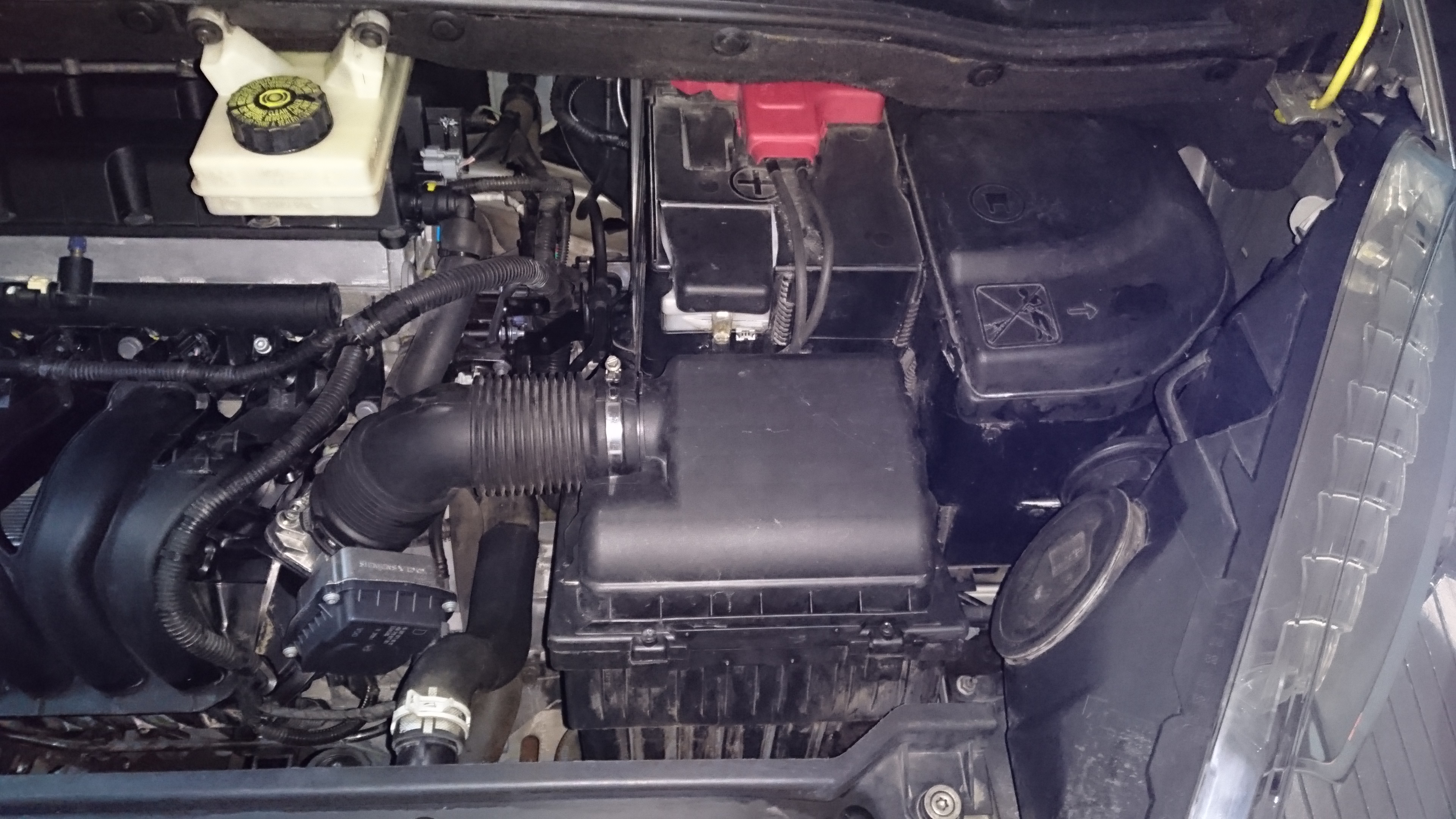

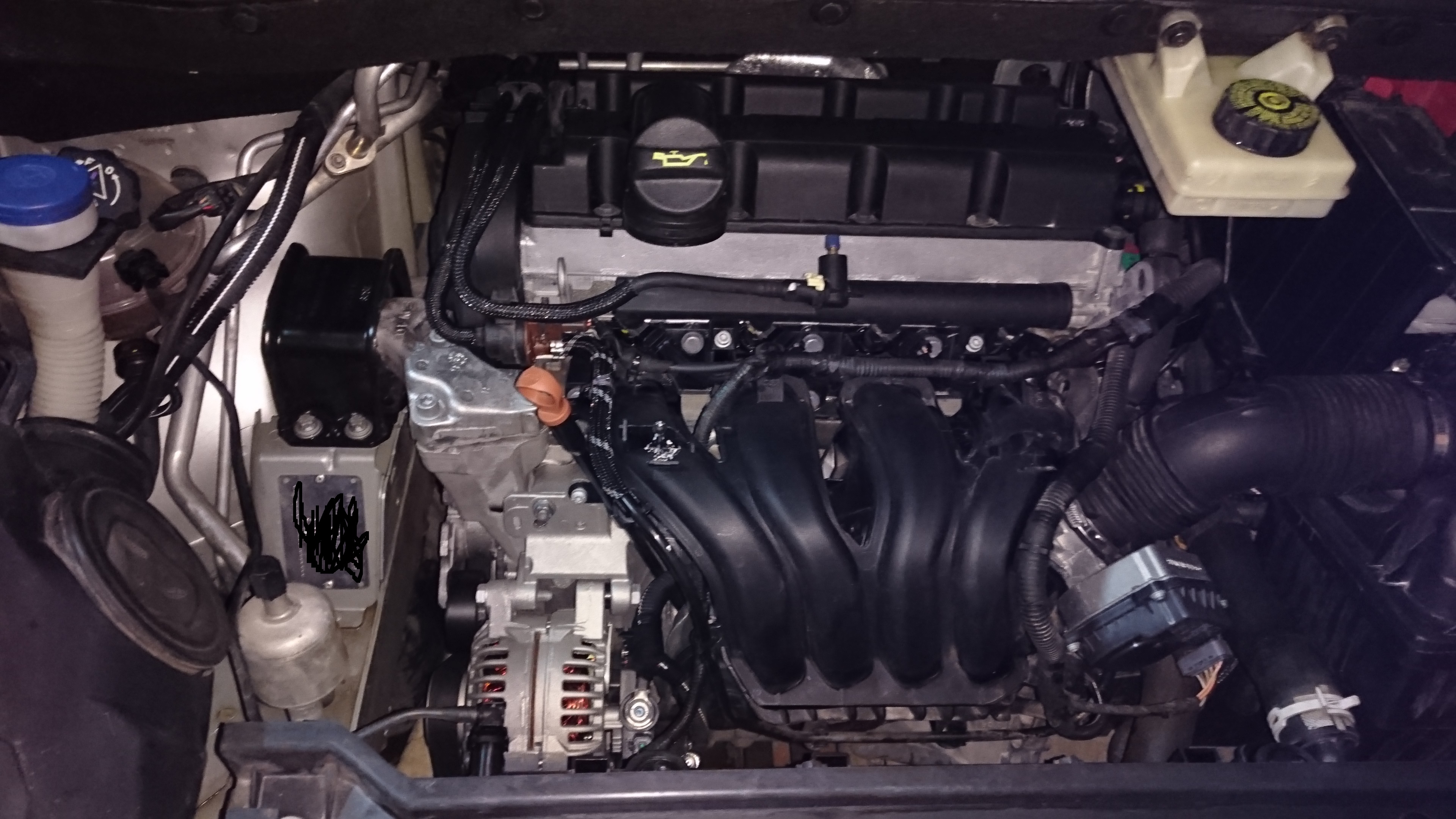

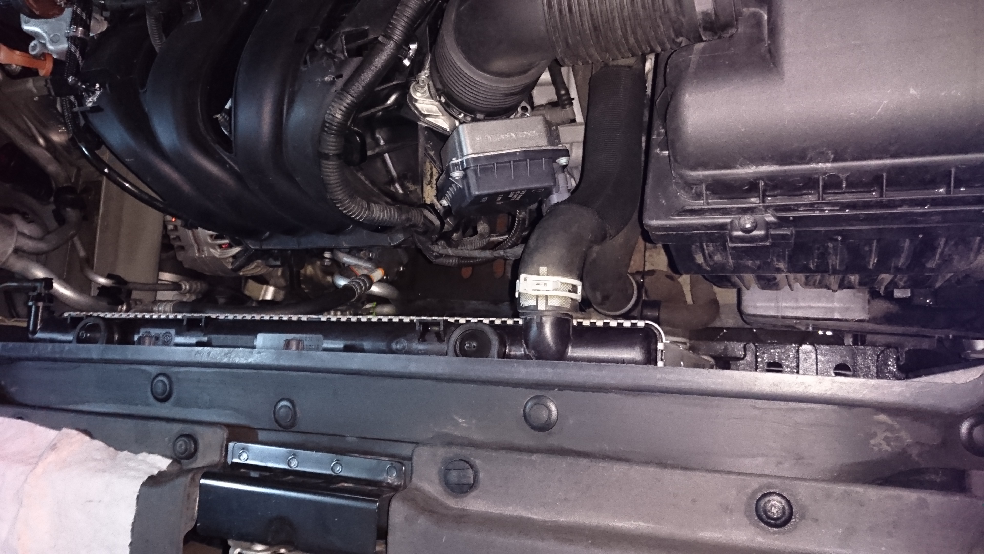

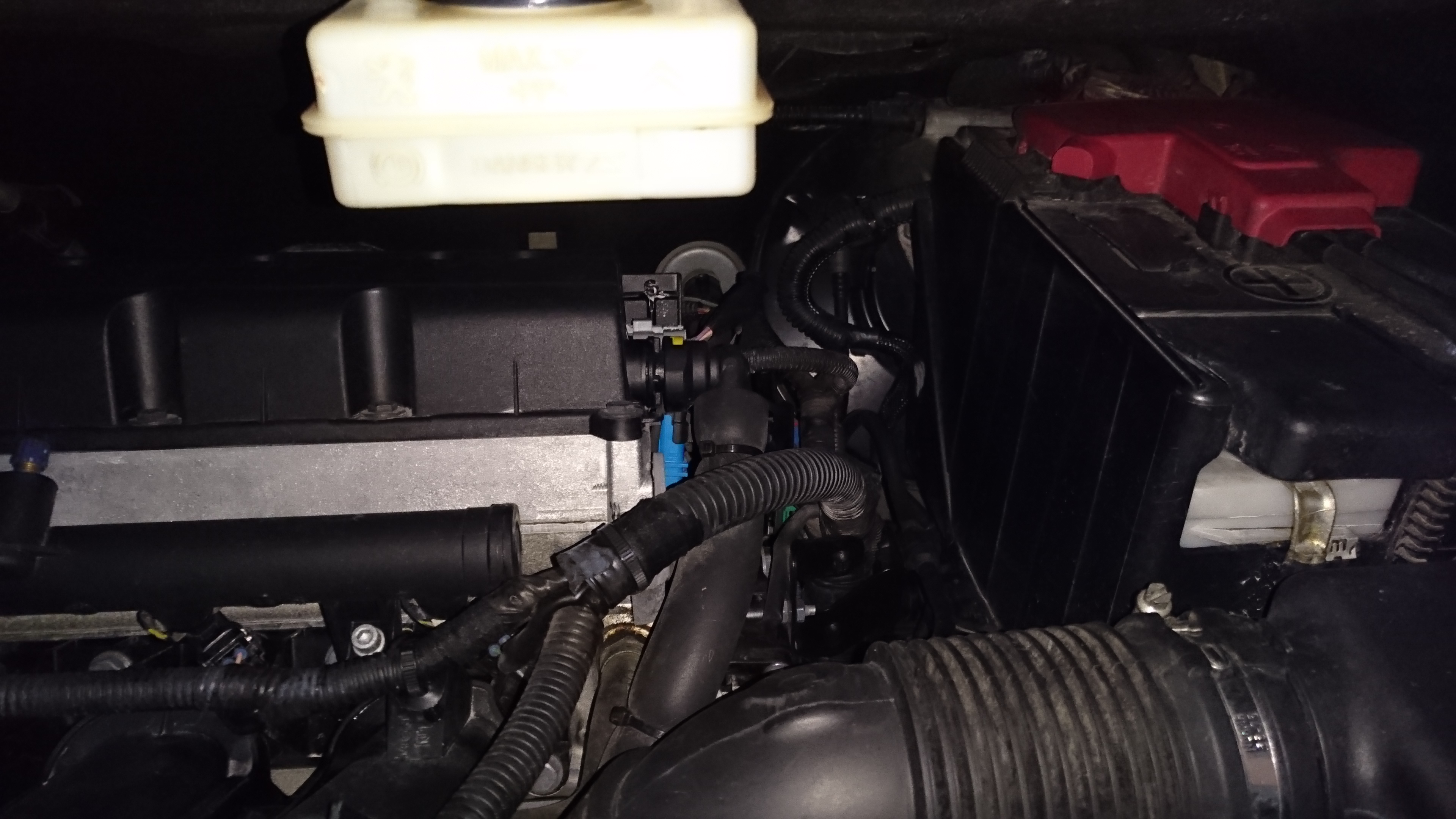

Olá pessoal,
Estou com um C4 Grand Picasso 2009 apresentando erro no estacionamento. apareceu uma vez quando estava dando ré. ai desliguei ele e parou por um mês... Hoje eu fui sair com ele e apareceu no caminho para o trabalho 3 vezes e sumiu. Eu verifiquei no painel se havia algum erro (caso mostra-se pela listra de avarias). Cheguei no estacionamento do trabalho tranquilamente e agora no almoço fui ligar o carro pra ver se apresentava alguma coisa.... e nada... a tarde vou embora e estou torcendo para que não apresente mais...
hum detalhe importante.... Eu lavei o motor ontem pela manhã com apenas um borrifador e Cif (desengordurante) o resultado foi muito bom pela lavagem... mas agora fiquei com esse susto na alma! eu cobri todas as partes do lado esquerdo do motor (onde fica a caixa de fusível, bateria e uma central perto da lanterna...
Vou viajar na quinta e agora estou comedo de ficar na estrada....
Se passar o Scanner identifica se o módulo esta ruim? ele passa todas as marchas e apresenta apenas erro de estacionamento... mas nenhum erro. o freio ate aciona e segura o carro normalmente.
Em anexo fotos do motor. Podem verificar que o lado dos módulos esta até meio sujo.. não quis forçar a limpeza e fiz so com um pano mesmo.

James, ficou ótima a lavagem!

Valeu!!! Eu fiquei bobo com o poder do CIF e olha que so usei um pouquinho.Munhoz escreveu:James, ficou ótima a lavagem!
