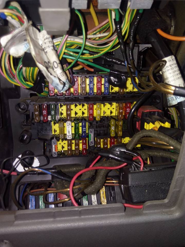

vamos la, algumas duvidas:
1-como checo o sinal? com um multimetro?
2-onde ficam os fusiveis das setas?olhei um manual na net mas a caixa de fusiveis é totalmente diferente da minha

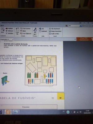

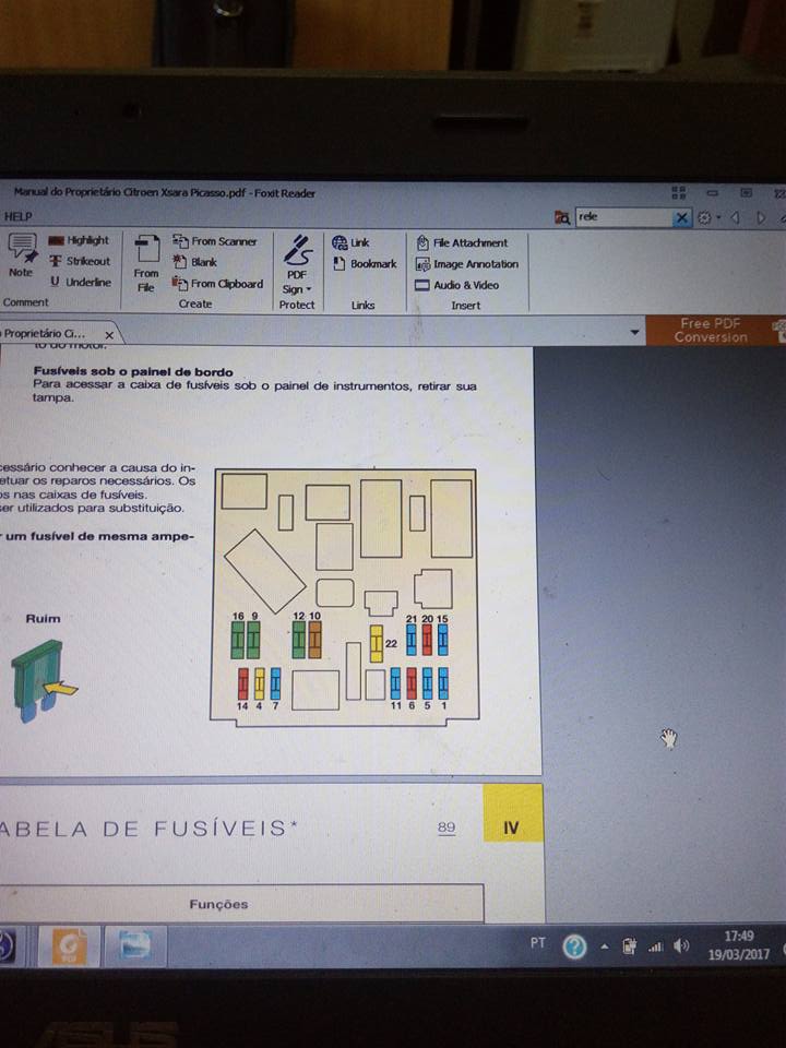

Minha Picasso tem a caixa de fusíveis antiga igual a sua. Tirei algumas fotos do meu manual, veja se ajuda!
http://imgur.com/a/MkVYe
- Mensagens: 10
- Registrado em: Sex Jan 16, 2015 5:34 am
- Nome: wendelgato
Problema na seta picasso
ajudou p caramba, perfeito, mas o problema ainda persiste so que menor, sequei com um secador de longe e agora a seta do lado direito funciona, ja a do lado esquerdo ainda não, sera mal contato da chave de seta?

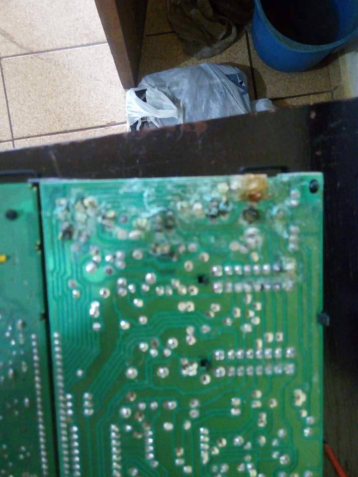

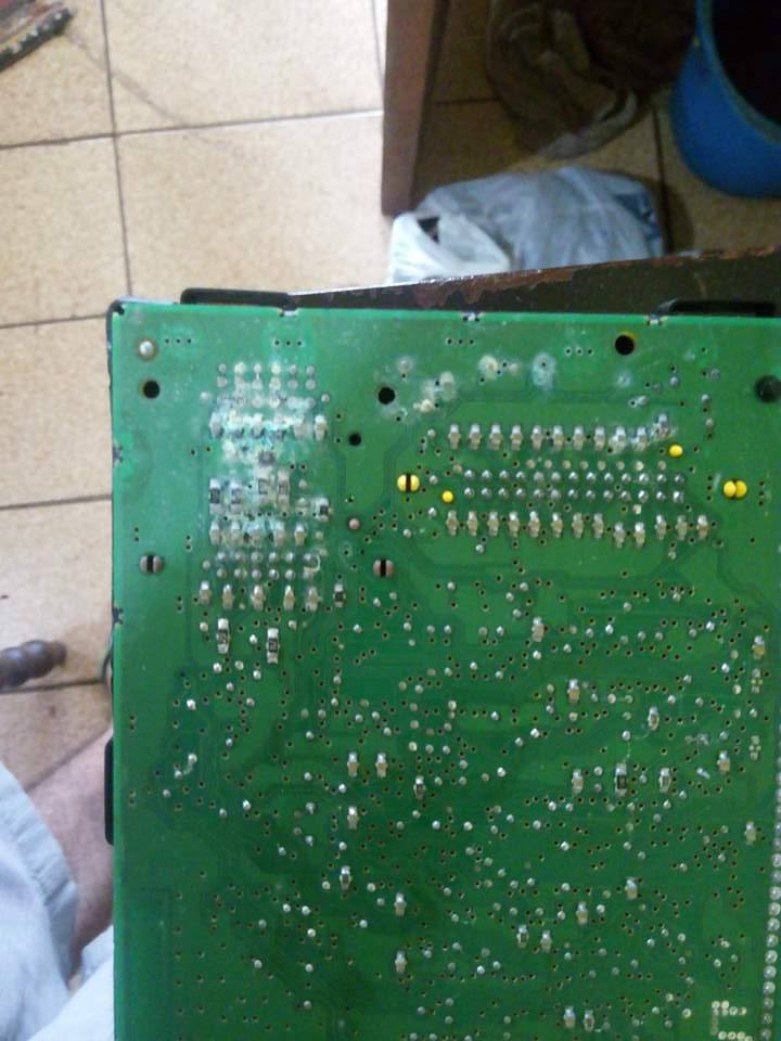

o pisca alerta ta na mesma situação, no painel aparece as duas setas piscando mas so as da direita funcionam normalmente, vou fazer o procedimento depois posto aqui o resultado. qual a diferença de bsi e bsm?
- Mensagens: 10
- Nome: wendelgato
essa é a situação da bsi, limpar sera q resolve? e o q usar p limpar?
