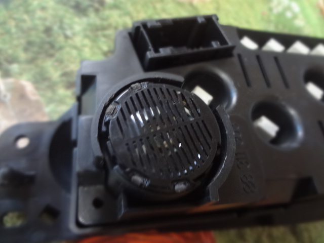

Cara, os sons saem todos por um falante na traseira do painel. Se vc retirar ele, vai ver que tem um falante pequeno atrás de uma telinha. Se desmontaram teu painel, pode ser que tenham danificado ele ou cortado alguma trilha da placa.

Boa Tarde Amigos! Já tirei várias dúvidas aqui no fórum mas surgiu uma nova dúvida, Eu estou com o mesmo problema, meu pai comprou um xsara picasso e ele não faz nenhum tipo de bip no painel, desmontei o painel e parece que o autofalante que fica atrás está queimado... A Dúvida é: alguém sabe como tirar ele?? Tentei e não consegui com medo de quebrar...
Agradeço quem puder ajudar...

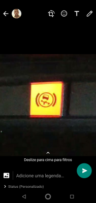

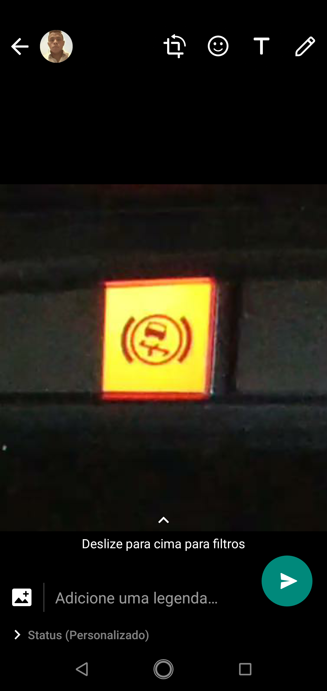

Oi. O meu Xsara Picasso 2.0 16v apareceu uma luz estranha que até agora não descobri o que significa, é uma luz com o desenho de um carro dentro de um círculo e algo embaixo tipo inclinado, e fica apitando como louco, eu procurei essa luz do painel na internet mas não aparece nada, alguém poderia me ajudar? Ah e agora o painel apagou de vez, mas o carro tá funcionando normalmente, eu já retirei o painel e troquei todas as lâmpadas queimadas mas continua apagado, os fusíveis também estão bons. É um mistério kkk

Oi boa tarde alguém sabe o que significa essa luz?
