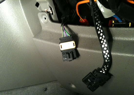

Cara, só esqueci de algumas coisas:
1- Tem de comprar mais dois adaptadores: um de antena e um para não cortar o chicote do rádio. Se vc for mandar instalar em loja de som eles tem isso, mas se quiser são esses adaptadores: <a href="http://produto.mercadolivre.com.br/MLB- ... gratis-_JM" target="_blank">http://produto.mercadolivre.com.br/MLB- ... tis-_JM</a> e <a href="http://produto.mercadolivre.com.br/MLB- ... ro-iso-_JM" target="_blank">http://produto.mercadolivre.com.br/MLB- ... iso-_JM</a>
2- Quando retirar o rádio original, o carro ficará procurando pelo mesmo. Assim, metade do painel ficará com as infos em branco (sem computador de bordo). Mas é só retirar o cabo da bateria por uns 5 minutos e colocar de volta. Caso isso não resolva (ou não queira fazer isso) a Citroen tem de desabilitar o rádio na BSI (dependendo da css eles nem cobram por isso)
3- Não sei o porque, esses carros tem um pós chave diferente. Ele só desativa quando a BSI entra em espera. Pelo menos isso aconteceu aqui. Acontece com o carro de mais alguém?
No mais, é só alegria. Te falo isso pq comprei um rádio da Pioneer tbm e antes de tudo fui testar no carro. Dá de 10 a 0 no som original!!!

O que o Renan falou sobre o chicote aprovo completamente a compra do chicote 16 vias eu fiz no meu e não me arrependo, pois se mantem a instalação original... Tenho também o adaptador da antena só não achei para fotografar :966283: :966283: ...
E em relação ao CB para não perder temporariamente as informações a minha dica é que, não aconteceu no meu carro isso mais se acontecer, coloque o radio original e com o carro ligado, disse ligado retire o original e coloque o novo, pronto... :613179: :613179:
