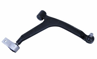

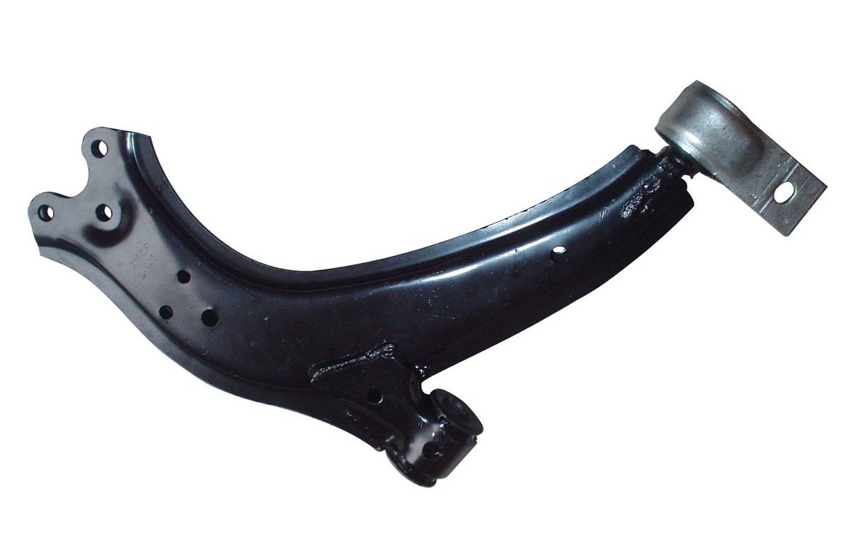

O Berlingo usa exatamente a mesma suspensão dianteira do Picasso por isso as peças são as mesma, mas está um pouco difícil achar a bandeja de aço estampado até mesmo para o Berlingo.
Aliás, a foto que vc colocou é da forjada e não da de aço estampado. A de aço estampado é essa:

RGDL,
Coloquei as duas fotos para mostrar a diferença, pra mim aqui aparece as duas. rsrsrsrssr
Aqui em São Paulo se acha fácil as bandejas do Berlingo ( Toulouse Parts, Lyon Parts, MercadoCar e outras ),
Mas é isso ai, vou esperar a necessidade de troca das novas que eu espero que durem para colocar essas do Berlingo.

Rapaz, não entendi nada. Quando estava digitando a resposta só aparecia uma foto, mas quando postei apareceu as duas. Com já tinha postado e não tem mais como tirar deixei do jeito que está... Vai entender??
Mas é isso, agora eu fiz uma pesquisa no Mercado Livre e está mais fácil de achar essa bandeja de aço estampado, a unica coisa que me incomodou foi a qualidade das buchas, especialmente a em forma de apito, eu já trocaria elas de cara por uma Brith ou Axios.
