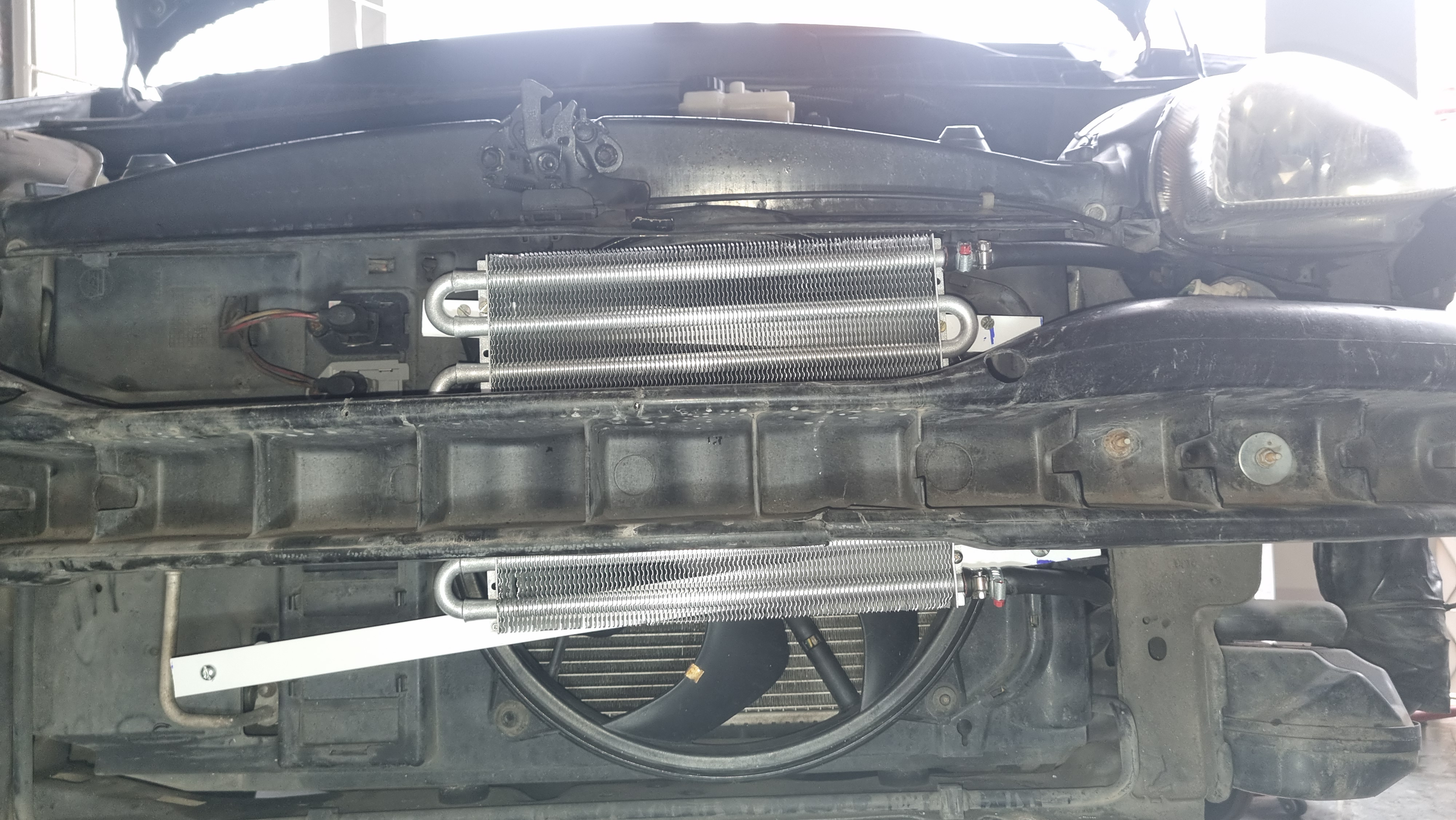

Que sofrimento pra arrumar um lugar pro radiador de óleo, ja tentei de tudo que foi jeito e nao cabe, só se eu remover a caixa do filtro de ar( instalar um desses filtros esportivos 2,5pol ) e prender tudo atras do radiador de água. Ja chegou a medir o seu radiador do cambio? O meu comprei com 8 linhas (25cm) e um ventilador do mesmo tamanho pra ligar independente. Se alguem tiver alguma dica ,to aceitando.
- Mensagens: 3610
Re: Xsara Picasso - reforma do cambio automatico
O meu chegou hoje, de 8 tubos também. Achei grande demais. Depois vou estudar onde eu posso prender, mas não comprei eletroventilador ainda. Sei que existe de 6 e de 4 tubos também.

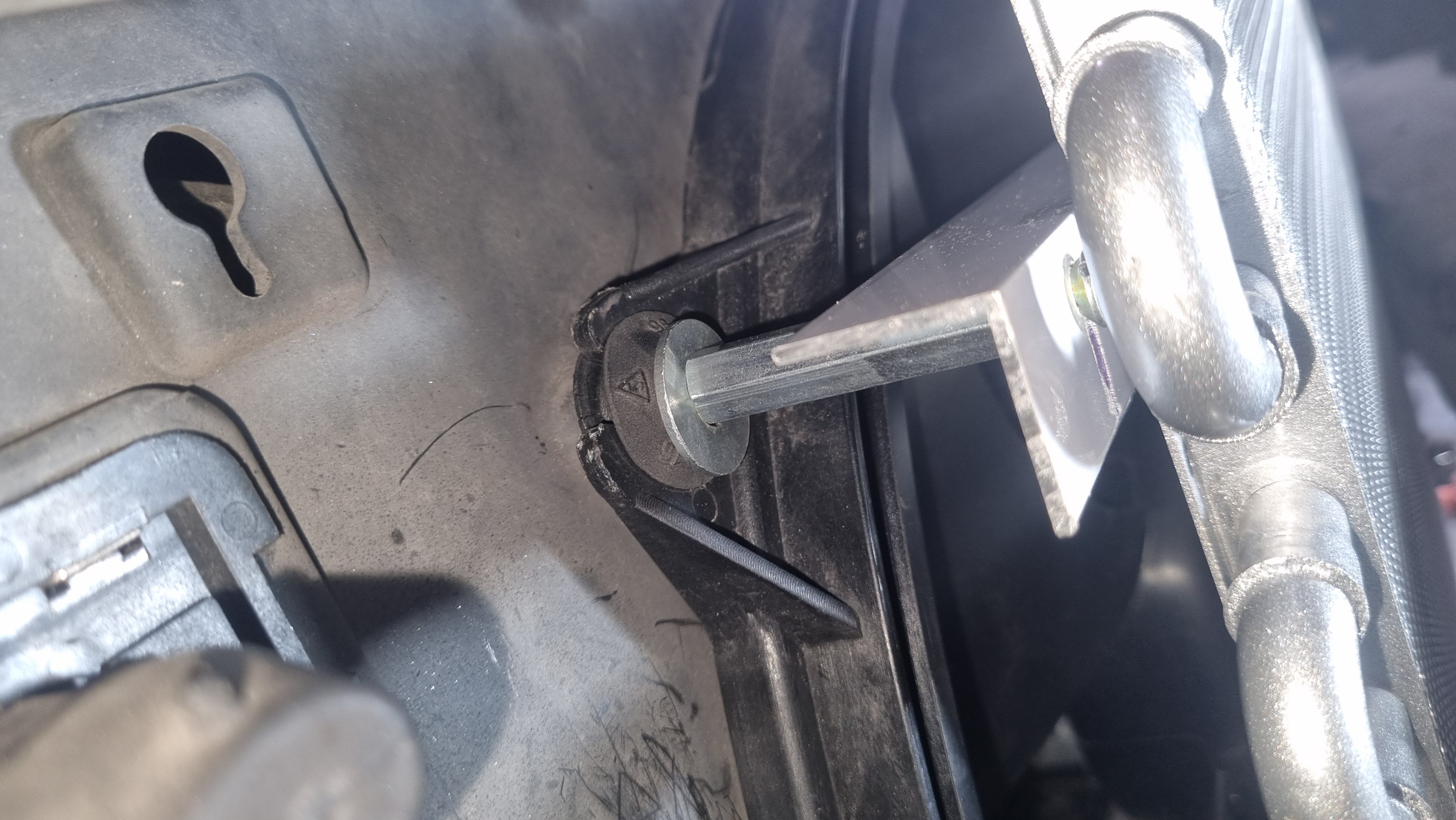

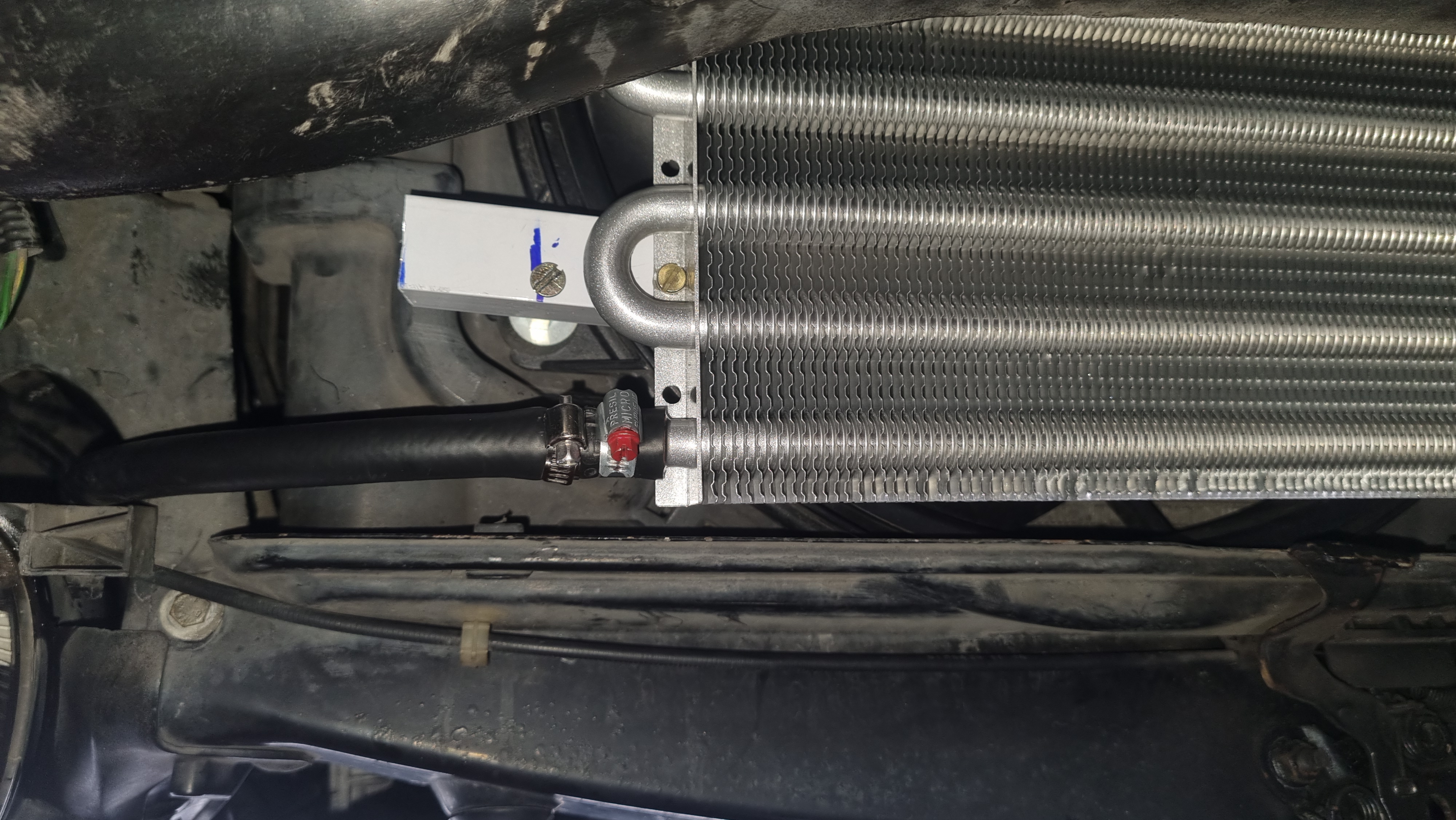

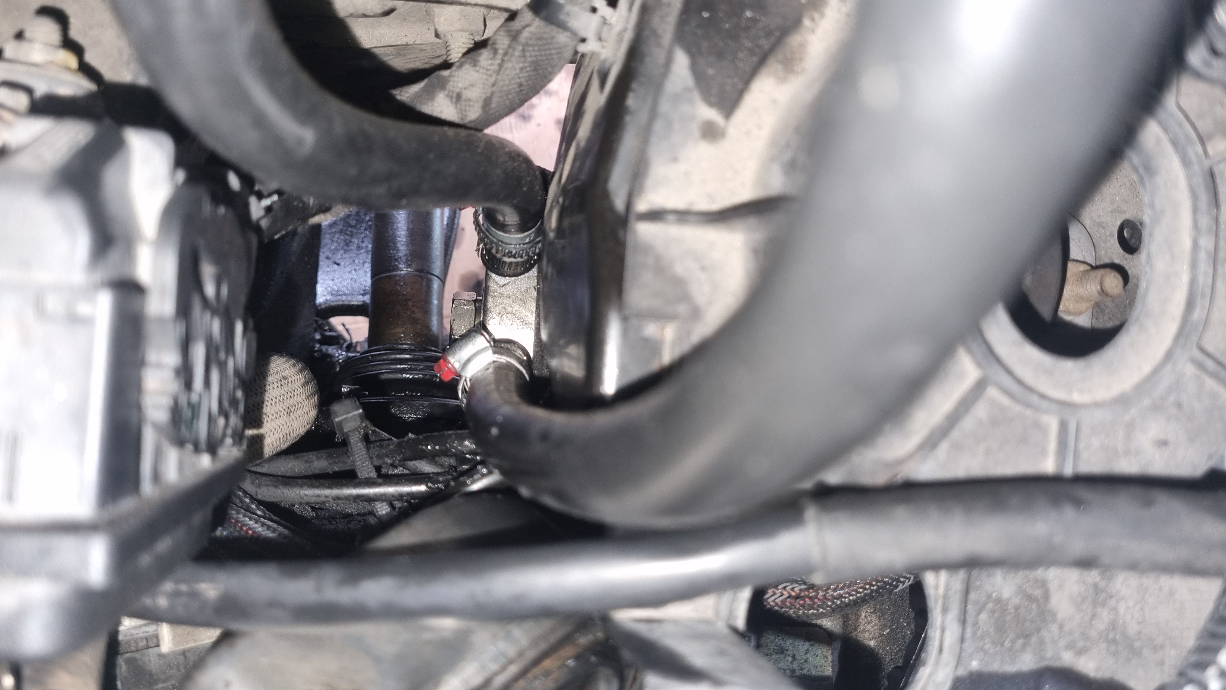

Agora foi, não instalei a ventoinha que comprei, mas pela localização que consegui instalar, acredito que vai funcionar.
abaixo as fotos que tirei da instalação do kit, espero que ajude.

Opa.. Posta as fotos diretamente aqui pelos anexos.. Assim não abre
- Mensagens: 3610
Agora consegui ver. Colocou na frente de tudo né. Vai uma dica..
Locais onde a mangueira encosta podem cortar a mangueira pela vibração.
Depois se puder, tenta fazer um monitoramento do comportamento da temperatura do cambio.
Isso ai, na frente ele aproveita o fluxo de ar puxado pela ventoinha original, já que não consegui espaço pra instalar a segunda ventoinha.
As mangueiras tentei passar na melhor forma, mas ainda vou fazer umas proteções nas chapas que passam próximo.
Sobre monitorar temperatura, meu obd2 só abre a guia da injeção , a parte do cambio fica logando uma vida no aplicativo FAP e não sincroniza, com o seu abre, se sim qual o modelo que usa?

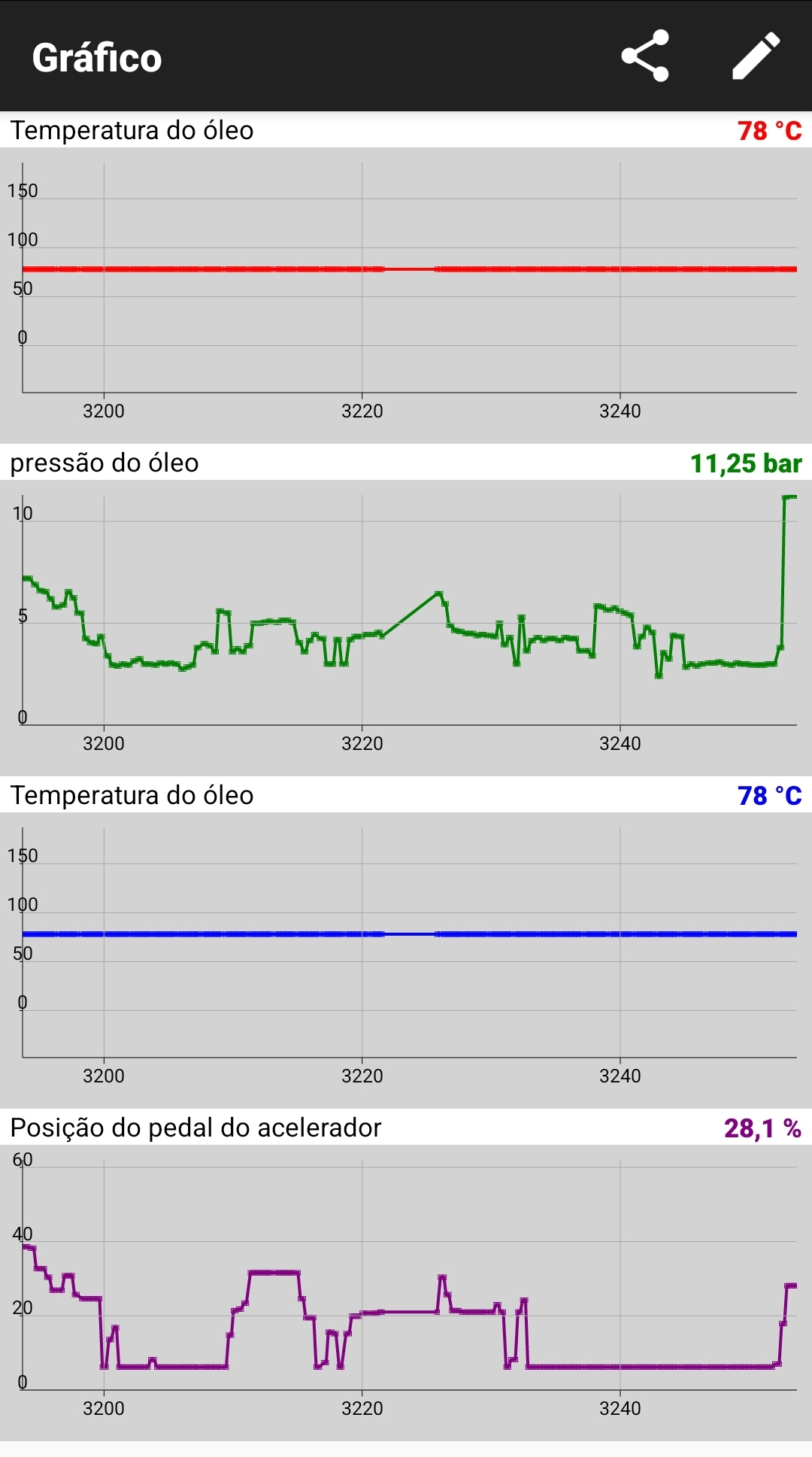

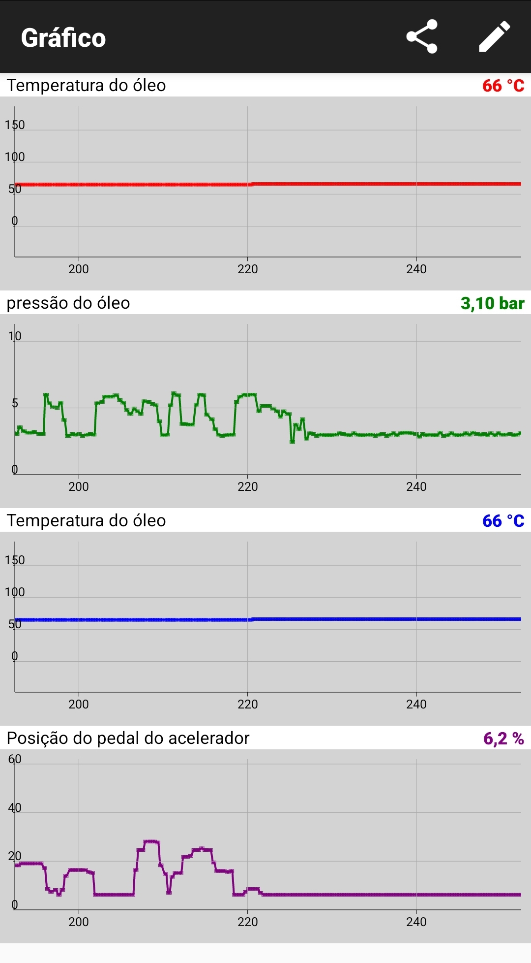

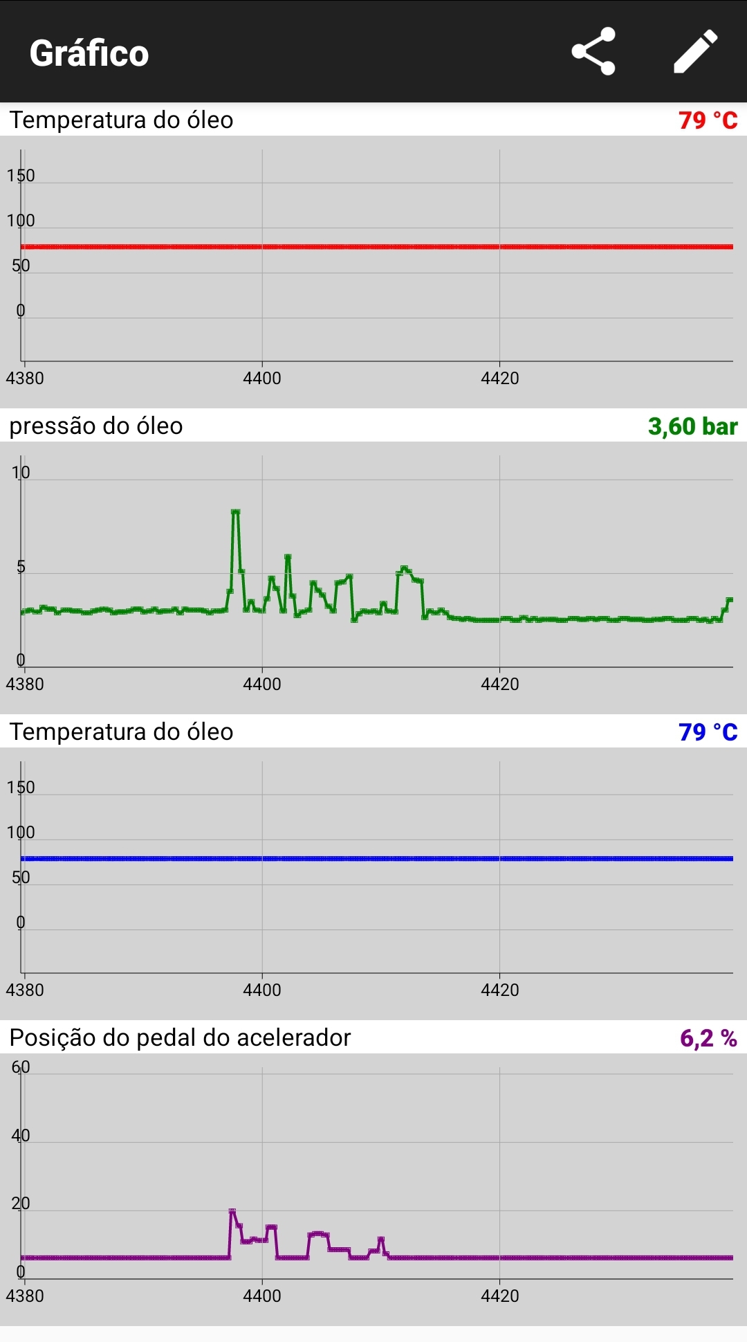

Boa,
Consegui fazer um gráfico Temperatura do Cambio, segue os prints.
Ele chega a 79 e volta a cair um dois graus, estava no trânsito.
- Mensagens: 3610
Pois é.. Ao que entendi, a solenoide de troca térmica parece que so abre aos 90..
