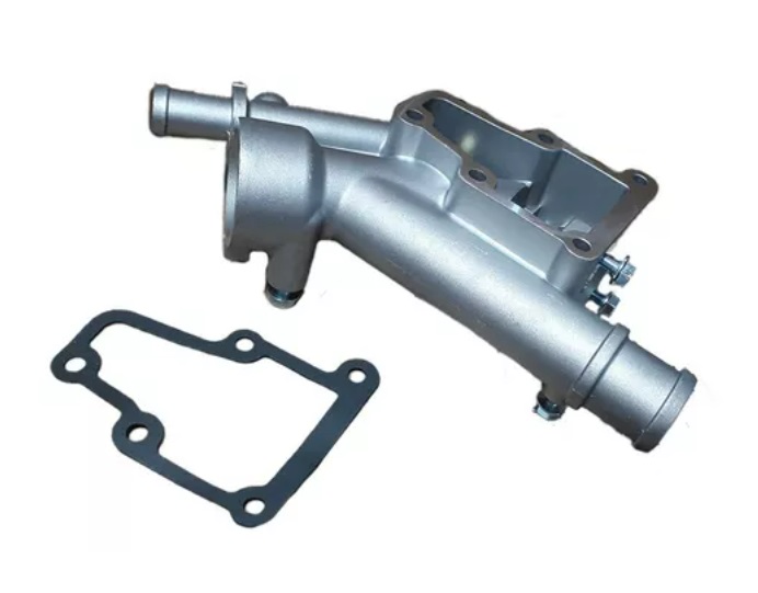

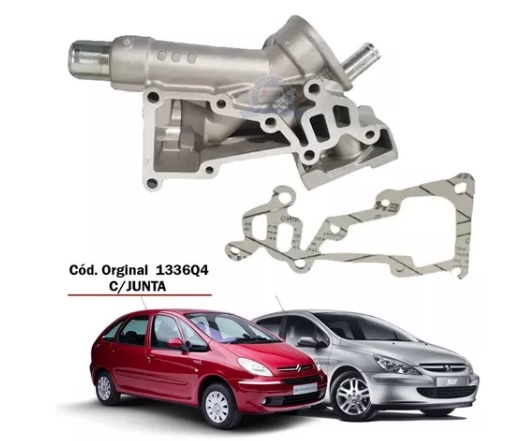

Já comprei o kit retífica e os parafusos do cabeçote. Tenho que trocar também a carcaça da válvula termostática mas no ML mostram dois modelos sendo um com a junta pequena e outra com junta maior... Já queria levar tudo para o mecânico em mão mas pelo jeito vou ter esperar ele desmontar para comprar a peça correta.
Não consigo acessar de jeito maneira o services Citroen para ver ao certo.
Será que os amigos conseguiriam me dar um help através do vin? 1J671759
Obrigado!
Junta maior
Junta menor
Obrigado!
Junta maior
Junta menor

Kadu, o service agora só pagando pelo acesso e só aceita cadastro de oficina.
Eu tenho o docbackup instalado no meu computador mas ele não aceita os últimos 5 números do vin, só aceita o vin completo. Se vc quiser eu posso ver isso para vc, ai vc me manda seu vim no privado.
De qualquer maneira, até onde sei, a junta menor é só para os motores EW10A, os EW10J4 usam a junta maior.

Nenhuma destas juntas da carcaça da válvula termostática serviria no meu.Kadurj escreveu: ↑Qui Ago 24, 2023 11:52 amBom dia!
Resolvi não aceita o "fim da linha" e já comecei a comprar as peças para manter a nave viva. rsrs
Não consigo acessar de jeito maneilra o services Citroen para ver ao certo.
Obrigado!
Junta maior
Junta menor
Adicionado após 6 minutos 27 segundos:
https://produto.mercadolivre.com.br/MLB ... 20-16v-_JM
A junta metálica deste conjunto serviria.

Jesus.. Então tem uma terceira? Melhor levar para desmontar mesmo pra ter a certeza.
Re: Fim da linha...
https://produto.mercadolivre.com.br/MLB ... o-2005-_JM
Essa é a metálica original, as de ”papel” acredito que não aguentem muito tempo pois passa ar quente do escapamento nos orifícios retangulares traseiros da carcaça da válvula termostática.
Eu já retirei a carcaça e reutilizei a mesma junta metálica sem problema.
