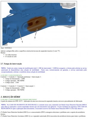

Em uma oficina de alinhamento, observamos que o meio da travessa há uma leve torção e é ali o rangido do metal.
Eis que em outra oficina também detectamos a mesma coisa e finalmente levei no meu mecânico especializado em Citroen e Peugeot, ele foi mecânico chefe da concessionária aqui de Cascavel - PR.

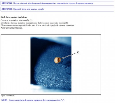

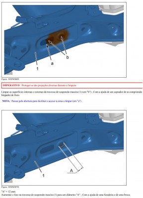

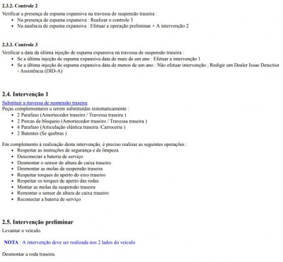

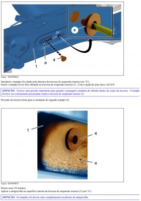

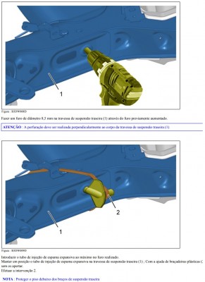

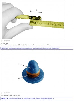

E olha que interessante, há um documento técnico da Citroen para tentar resolver esse problema que meu mecânico conseguiu.
No meu caso, NÃO FUNCIONOU, agora vamos para algo mais agressivo. Porém outra Picasso igual a minha, mesma cor inclusive, passou pelo procedimento e funcionou para ele.
Vou postar aqui a documentação se alguém mais tiver com esse problema.

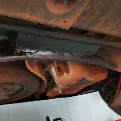

Tentamos uma solução mais radical, soldar uma placa de aço de 30cm x 6,5cm por 1,4 cm de espessura no meio da travessa.
RESULTADO, reduziu o barulho em 90%, porém agora parece que o barulho restante provém das molas, mas tá bom assim.
