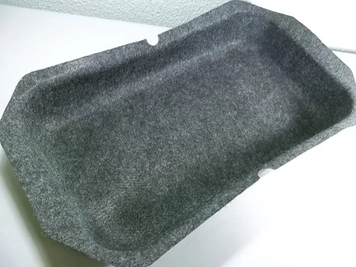

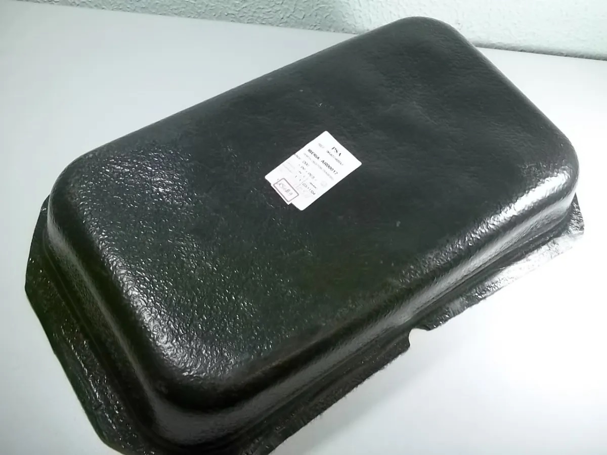

A tampa do porta treco (cofre) que tem no assoalho e rígida e feita de plástico.
Dentro do porta treco (cofre) tem uma espécie de bolsa atapetada que dá acabamento ao porta treco, ela não é totalmente rígida mas não é molenga, dá para tirar mas uma vez fora e permanece firme, veja a foto abaixo.
Não tem madeira no assoalho, ele é rígido por um tratamento que é dado no carpete. Se não me engano é usado espuma de alta densidade para dar a rigidez ao assoalho.
