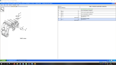

Apos tudo isso ele disse que percebeu faltar a tampa lacre do cabecote, a questao é que essa peca q ele ta pedindo nao existe em lugar nenhum pra comprar e eu acho de verdade q ele esta equivocado e que a peca deve ser outra, por favor, olhem a imagem anexa e me deem uma luz.

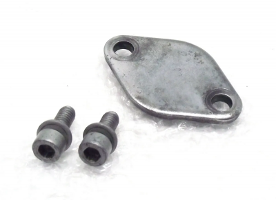

Esta é a peça que vai acima da carcaça da válvula termostática nos motores ew10j4 do Xsara Picasso, C5, Peugeot 307.

Se observar o tamanho do orifício dos parafusos e o tipo de parafuso vai ver que é daquela trompa que tem acima da carcaça da válvula termostática, trompa que não tem função, só serve para fechar este buraco. Por isso o mecânico dele pediu aquela tampa do bloco.

O "lacre" acredito que não vai encontrar.
A outra peça foi utilizada como tampa na maioria dos ew10j4, por isso tem esta tampa de borracha com uma braçadeira.
Acredito que somente os Peugeot usavam bomba de ar secundária nesta peça.
https://produto.mercadolivre.com.br/MLB ... f89b8398ac

Outra razão para a dificuldade de achar essa peça é que todos os motores EW10J4 vieram com a peça de vácuo no lugar (aquela do link postado pelo giovane), essa peça vai ser tão difícil de achar para vender quanto o tampão pelo mesmo motivo, se eu fosse vc comprava aquela do link do ML.

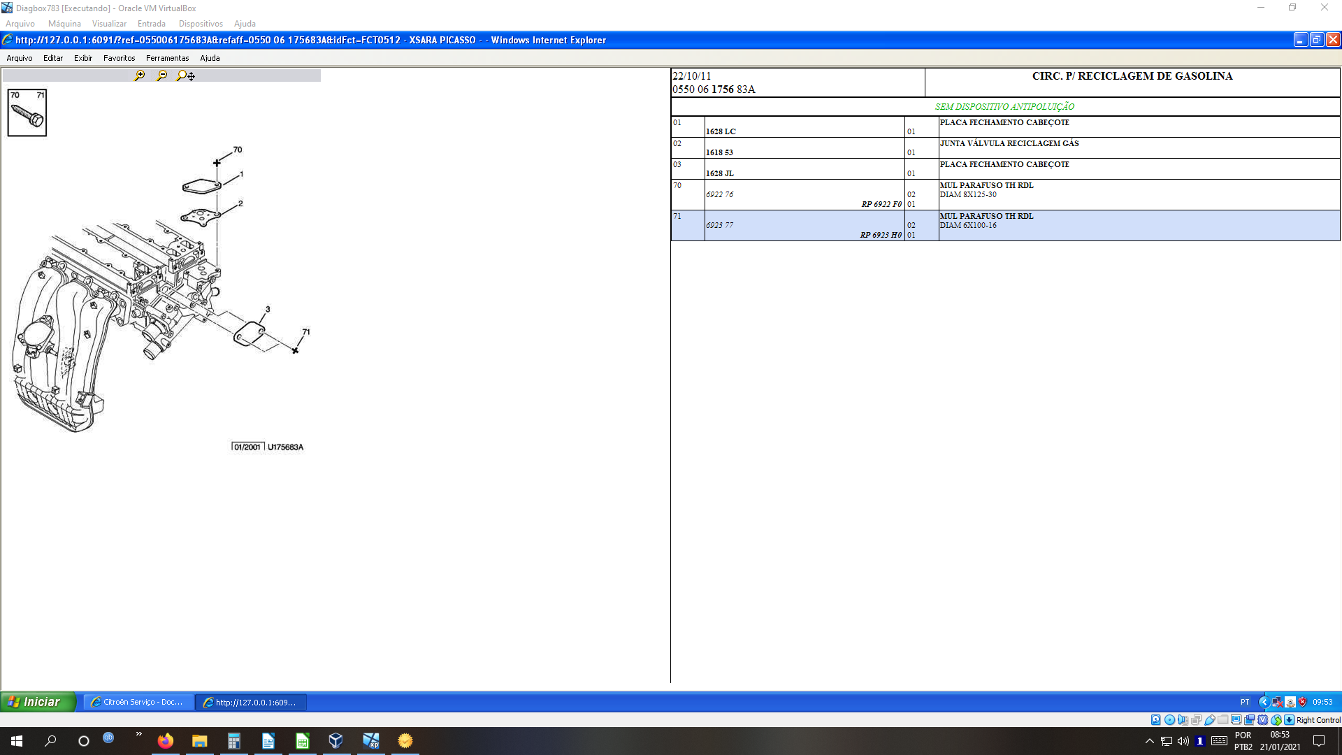

Vc só vai achar esse tampão na concessionária e elas NUNCA tem peças para pronta entrega, tem que encomendar, mas chega em até 10 dias. Se vc quiser tentar na concessionária o código desse tampão é 1628JL e do parafuso 6923H0.

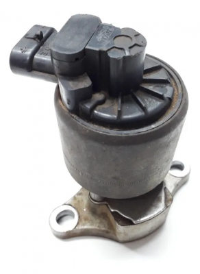

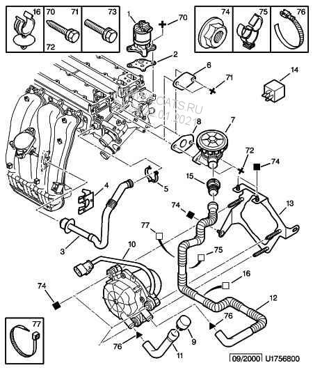

Cara depois que postei o comentário a cima me veio uma dúvida, afinal de que tampão vc está falando? Veja a imagem a baixo e diga para a gente.
Veja se é o item 1 ou o item 3.

A válvula EGR usa parafuso sextavado e a válvula de vácuo da EGR usa parafuso allen.

Não seria esse item 7 da figura, que ta faltando?
