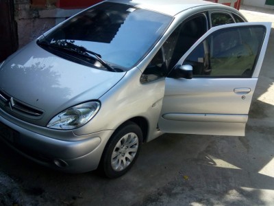

bomdia após meu carro fica com as luses painel acesas direto fui perceber que me carro nao funciona motor da pra senti tem força ,,bomba gasolina ta boa jogando forte, fiz teste com caneta lampada e esta chegando energia na bubina so nao sei o quanto de energia ai vem pergunta ,sera que pode ser calulador de injeçao,,pos vi aqui link que ele serve pra varias funçoes ,mandando 12v [attachment=0]WhatsApp Image 2019-07-23 at 18.53.40 (1).j
