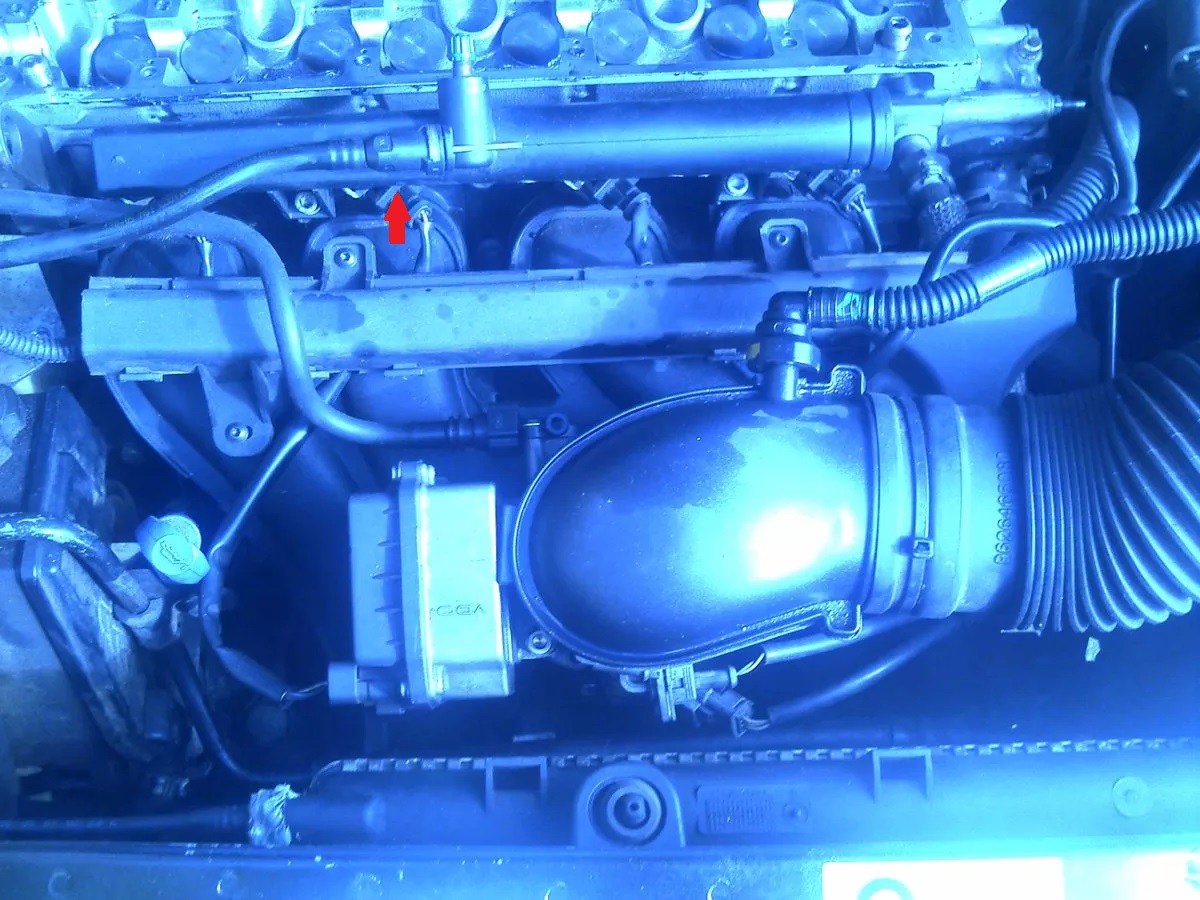

Como o Giovane falou, se vc não ouve nenhum ruído vindo do banco traseiro então o mais provável é que o problema seja a bomba de combustível mesmo.
Uma coisa simples que eu faço para saber é retirar a mangueira de combustível da flauta e colocar a mangueira numa garrafa pet vazia, e peço para alguém virar a chave sem dar partida no motor, se não sair nada pela mangueira é porque o problema é da bomba.
Mais uma vez como o giovane falou, antes de condenar a bomba tem que ver se está chegando energia nela, primeiro se verifica os fusível na caixa de fusíveis dentro do caput e depois o chicote que vai até a bomba, se estiver tudo em ordem ai sim se baixa o tanque para substituir a bomba.

verificar também se não é o regulador de pressão da linha.
mas a bomba é fácil.. faz um ruido característico bem agudo.
melhor que soltar a linha pra ver se esguicha, é conectar um calibrador de pneu ali na saída dela na caneta de bicos. Tem que ter 3,5bar com a chave recém colocada antes de dar a partida.
