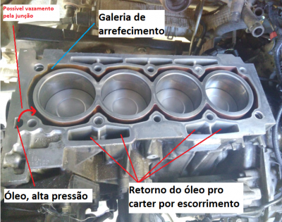

Cara, para o óleo invadir o sistema de arrefecimento, teria que ser uma ponto onde há pressão de óleo..
esses pontos, são:
trocador de calor, que você já verificou e não é.
conexão entre o bloco e o cabeçote, que fica bem longe das galerias de arrefecimento, conforme imagem abaixo: não imagino outro ponto.

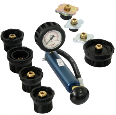

Existe um teste para o sistema de arrefecimento. É um equipamento que substitui a tampa do reservatório, onde você injeta 1bar de pressão no sistema e confere por onde vaza.
Se realmente existe comunicação indesejada do sistema de lubrificação com o de arrefecimento, ao injetar pressão, vai observar a fuga dessa pressão pelo compartimento da vareta de óleo.
