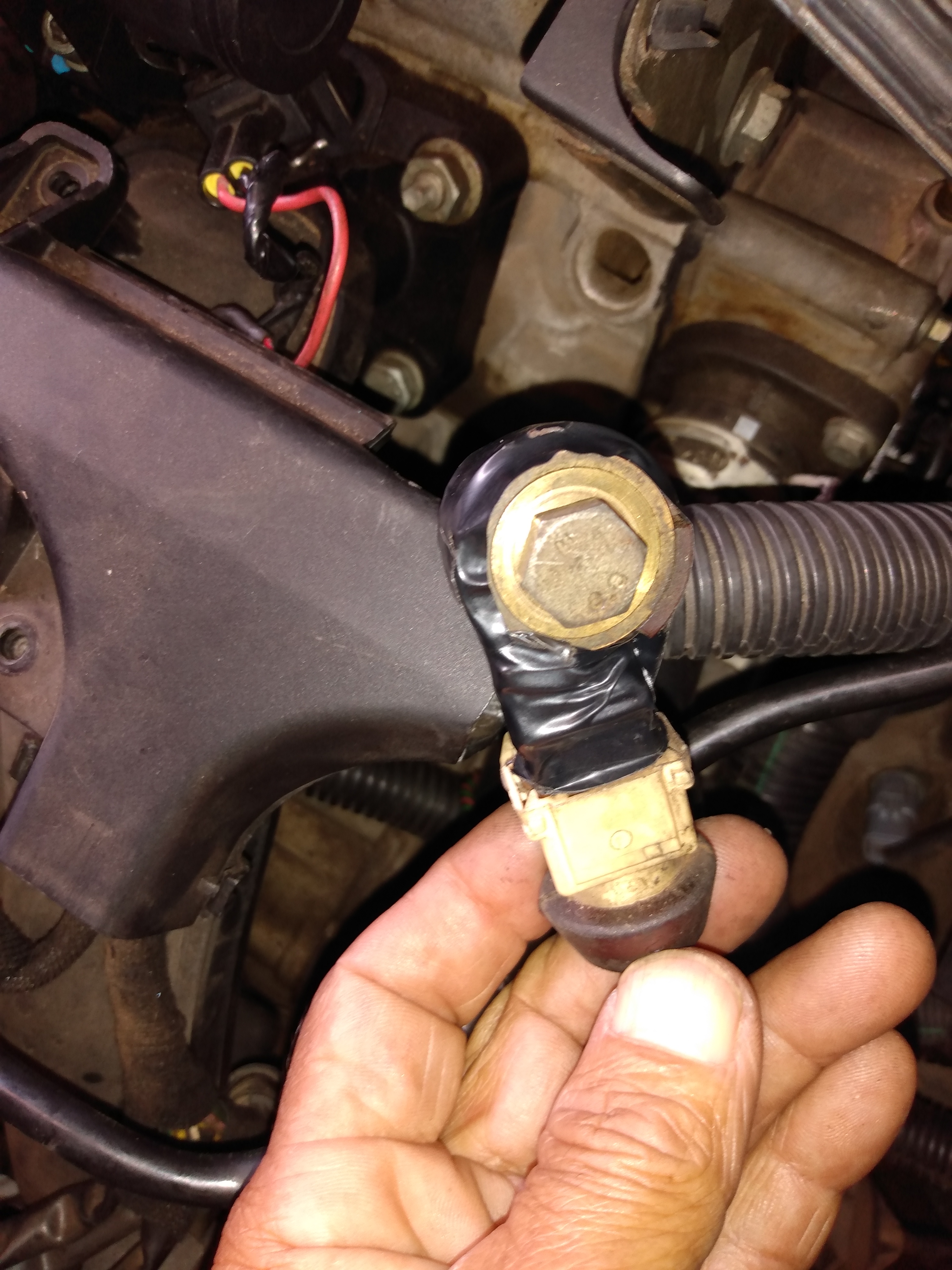

O nome dessa peça é sensor de detonação, ela informa a central se a detonação dentro do cilindro ocorreu ou não e se ocorreu no tempo certo. Ela é fundamental para o bom funcionamento do motor. Não é uma peça muito cara só é chata de trocar por ficar em baixo do coletor.Adair Gregório escreveu: ↑Seg Jan 27, 2020 9:18 amOlá bom dia, gostaria de saber se poderiam me informar o nome dessa peça e a finalidade da mesma, pois retirei do carro Citroën Xsara Picasso e estava estourada, ela se encontrava embaixo do coletor.
Se alguém puder me ajudar serei muito grato!
