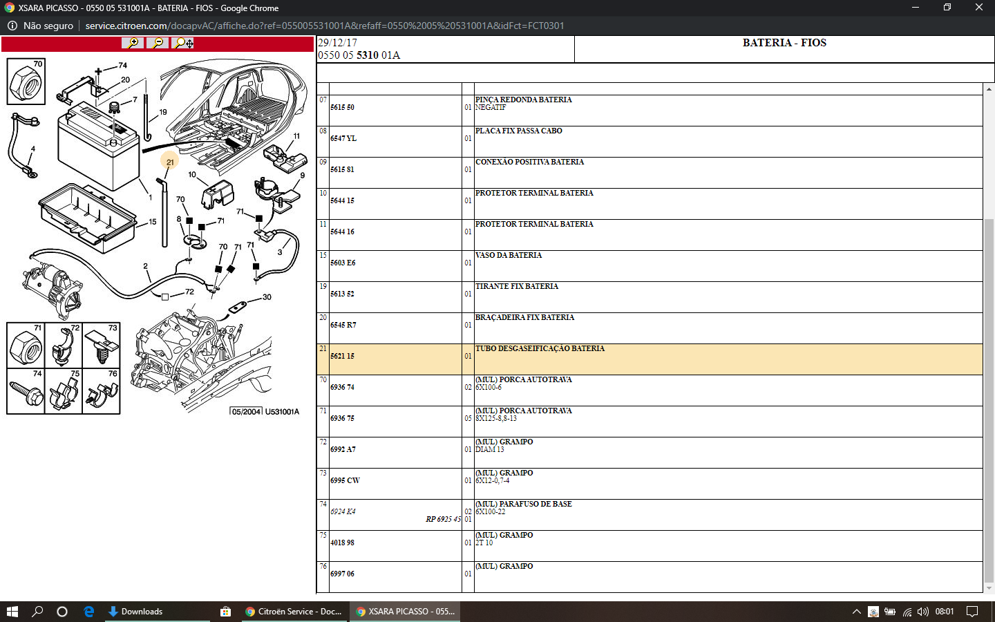

é esta mangueira preta plugada na saída de gases na lateral da bateria, na imagem, abaixo do borne vermelho
o código dela ai:

Puxa, Miau, valeu!!! Vou averiguar isso!!!
Abraço e obrigado!
