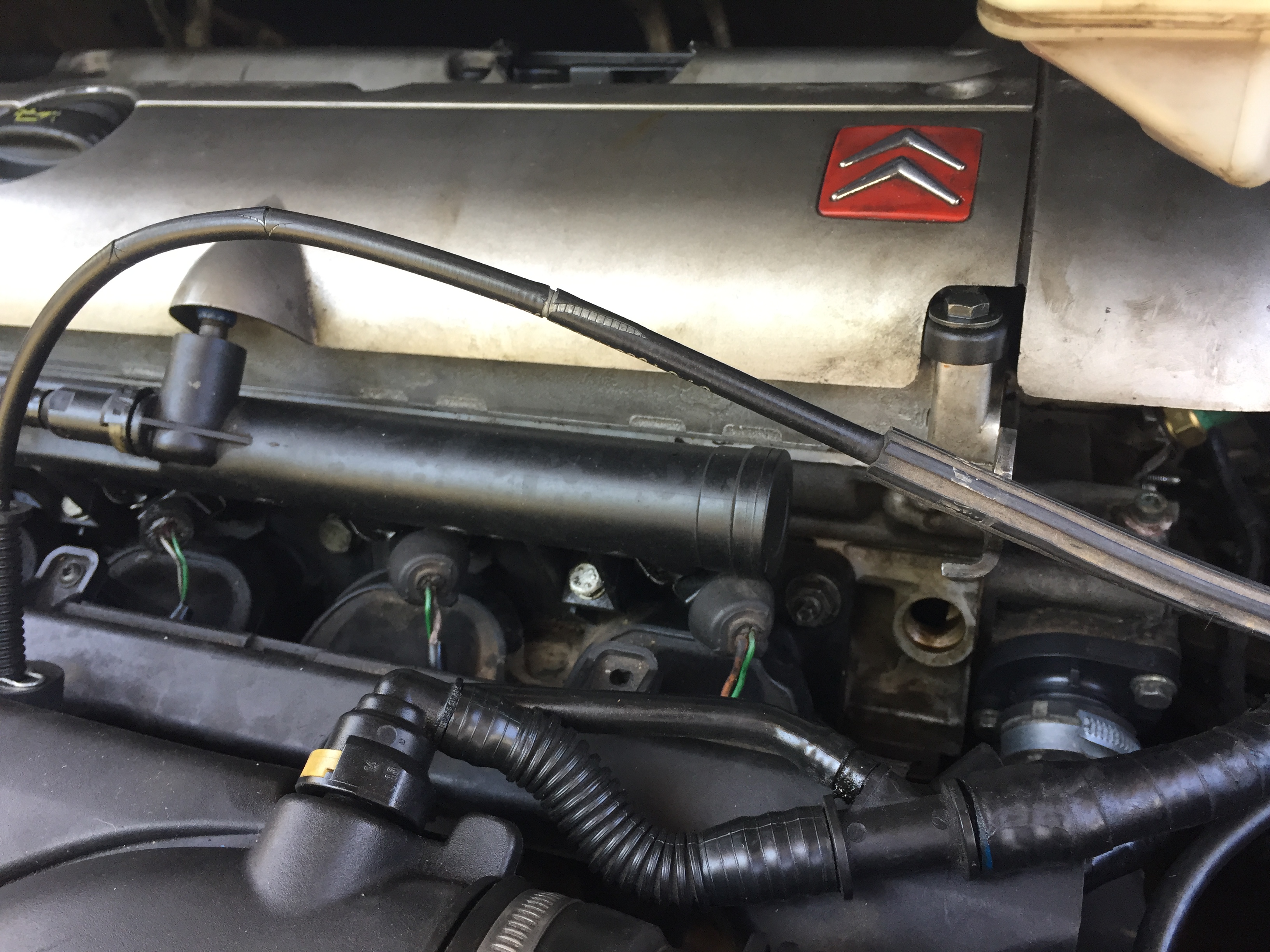

Olhando o motor hoje identifiquei ao lado da válvula termostatica um buraco que não me lembro bem se tinha uma mangueira ligada, alguém pode me dar uma luz se tem mesmo e qual é essa mangueira ? Segue a foto anexo.

E esse buraco aí do lado da valvula sabe se vai alguma mangueira ? Eu não me lembro mas hoje achei estranho e vi que água borbulhava dentro dele quando parei o carro.

Como seu carro não tem esse sistema não era para nada sair dai, talvez a junta d caixa de passagem (onde fica a válvula termostática, sensor de temperatura, veja foto abaixo) esteja ruim e permitindo a passagem de líquido. Isso é mais comum de acontecer nos motores com o sistema do que nos sem, mas vale conferir, pois isso faz entrar ar no sistema.
Obs, se for comprar essa junta compre na concessionária, ela não é cara e é feita de metal. No mercado paralelo tem dela mas de papel.

O buraco que vc vê é comum nos motores EW10 até 2004. Nos motores EW10J4 (2004 em diante) esse buraco é usado no sistema de reaproveitamento dos gases do escapamento, sai desse buraco uma mangueira metálica que é ligada no coletor de admissão.

se você vê água nesse buraco ai, então provavelmente, como o @rgdl mencionou, vaza água do cavalo dagua pela junta. Isso não é bom por dois motivos.. primeiro que o sistema de arrefecimento DEVE trabalhar sobre pressão pois assim eleva o ponto de evaporação do fluido, e segundo que o nível de fluido vai baixar.
