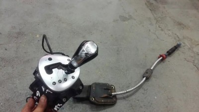

opa pessoal tudo certo gostaria de uma opinião de vcs sobre o defeito do meu cambio do xsara picasso 2005 ele é automático e só está engatando no modo manual as marchar para baixo ou seja reduzindo quando dou o toque pra engatar as marchas superiores ele parece que ta solto não engata (DA A IMPRESSÃO DE ALGUM CABO QUEBRADO QUE FAZ ESSA FUNÇÃO) a alavanca fica tipo solta, e preciso arrumar para viajar então gostaria da opinião de vcs o que poderia ser para não ser enrolado na mecânica, abraços a todos

sera que pode ser esse cabo do cambio que quebrou?
Re: Modo manual do cambio automático com defeito (resolvido)
O cabo nese caso eh apenas para travar o cambio quando coloca em P.
Seu problema pode ser eletronico

eletronico? bom eu não entendo mas visualmente ele fica tipo solto como se faltasse uma mola ou presilha sabe

fala amigo.. o que identifica a posição do cambio é uma caixa preta chamada CMF que fica em cima do cambio, onde o cabo vai preso.
pode estar descalibrada, deplugada, com defeito.. tem varios topicos aqui sobre essa CMF (contador multi função).. da uma pesquisada

boa tarde pessoal problema resolvido.
fui no meu mecanico aqui em santos especialista em cambio automático e ele me falou que essa caixa da alavanca estaria com alguma pecinha quebrada mas que não da pra fazer manutenção interna da mesma por não haver peças a venda então a solução seria trocar essa caixa toda.
fui atras no ML e achei por um preço bom e comprei e mandei trocar ficou perfeito passando a ter todas as funcionalidades denovo no cambio tanto o automático quanto o manual TIPTRONIC

Quanto è um bom preço e quanto custou a mão de obra?

a peça foi 200 e pouco e mão de obra 280 mas ficou perfeito
