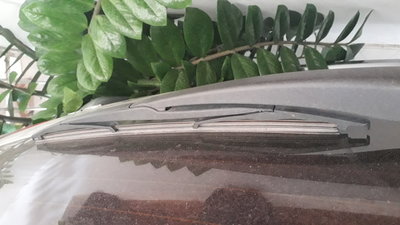

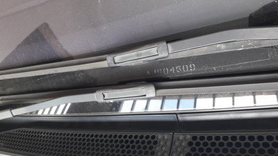

Prezados, preciso de ajuda para realizar a troca das palhetas originais do parabrisa e vidro traseiro do meu grand c4 picasso 2010, pois não estou sabendo retirá-las. Desde já agradeço a quem puder ajudar de alguma forma.

As do parabrisas vc precisa puxar para baixo a parte mais proxima da haste, na sua foto da pra ver perfeitamente o local! E entao, puxar a palheta para frente, saindo da haste.
A traseira acredito ser mais facil trocar apenas o refil da borracha. Tem q "dobrar" a lamina para que desencaixe do trilho

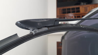

Essa Trava Aqui;
