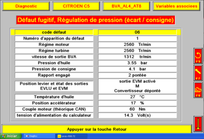

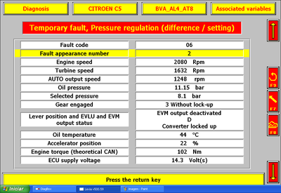

1ª hipótese: Baixa pressão + Tempory fault, Pressure regulation (difference/setting)
Pode ser por saturação do filtro de óleo quando a pressão está baixa em Neutro ou Park, mas normalmente é causado pela falha no acionamento da eletroválvula reguladora de pressão em Drive ou Ré e acredito que mais raramente defeito no sensor de pressão.
Anexos
Baixa pressão do óleo devido falha da eletroválvula reguladora de pressão.

3ª solução:
Quando tem o defeito de regulação de pressão
Troca das eletroválvulas reguladora de pressão e de lock-up do conversor de torque, limpeza interna do corpo de válvulas, seu filtro e imã.
Mais abaixo tem a explanação do que é necessário para a manutenção do corpo de válvulas.

2ª hipótese: Alta pressão + Tempory fault, Pressure regulation (difference/setting)
Ocorre por obstrução na linha de óleo. A obstrução ocorre por saturação do filtro de óleo dentro do corpo de válvulas, este filtro possui um imã para reter limalha.
Solução: Substituir ou limpar o filtro. Necessário Torx T40 e torquímetro para a tampa, Torx T30 e T20 e torquímetro de 7 a 10 Nm
Procedimento relativamente simples, pois não é necessária a remoção do câmbio, mas requer capricho na limpeza e na remoção da limalha e precisão no aperto dos parafusos.
Tópico com manual em português (páginas 81 à 90)
viewtopic.php?f=60&t=10500
Vídeo com montagem do corpo de válvulas. minuto 12:35
Vídeo com instalação do corpo de válvulas e regulagem da mola de retenção das marcha D, N, R e Park. minuto 39:47

Meu carro entrou em emergência novamente. (Modo neve / lama). Ocorreu em subida a 80km/h em 2ª marcha.
Quando cheguei em casa o carro não tracionava para frente, somente de ré, tive que manobrar o carro empurrando.
Apaguei todos os erros pelo Lexia e :pray: voltou a tracionar normalmente, mas a pressão de óleo do câmbio estava muito acima do normal.
Segui o passo a passo, a eletrônica estava em funcionamento normal.
Segui o passo a passo da 2ª hipótese, pressão alta.
A peneira do corpo de válvulas estava obstruída por sujeira preta (parecida com os farelos que se desprendem dos scotch brite das esponjas de lavar louça).
Após a limpeza do corpo de válvulas verifiquei que a pressão do óleo do câmbio estava abaixo da faixa normal, 2,35 a 2,65.
Dei uma volta no quarteirão, cerca de 1km, novamente a pressão de óleo do câmbio estava muito acima do normal.
O filtro de óleo do câmbio se desintegrou e seus fragmentos foram parar na peneira do corpo de válvulas.
Coloquei o kit de renovação da bomba de óleo da PSA código 229960 (Filtro de óleo, o-rings da bomba de óleo, e retentor do conversor de torque) e substitui a junta lateral código 7700115285.
Limpei novamente a peneira do corpo de válvulas e coloquei óleo que cumpre LT71141.
Pressão de óleo do câmbio: 2,60 a 2,70. (óleo a 19°C)
Andei 1000 km até agora sem problemas.
