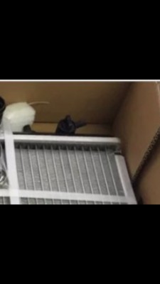

Bom dia! RGDL. Vi que você instalou o radiador da NOTUS. Estou querendo comprar um ainda hoje pois o meu está com um furinho. Seria este?? Acho que o preço está bom.
Lembrando que o meu é manual. Provavelmente vou ter que usar um tampão em algum lugar do radiador, certo?
https://produto.mercadolivre.com.br/MLB ... quantity=1
Vixe. Esquece. Agora que vi na reputação que o vendedor não presta um bom atendimento. Mas é bom pra saber se é esse aí realmente.
Mais uma dúvida.... Não lembro de ter visto esse conector do canto na parte de baixo do radiador.
Fico no aguardo e obrigado!
Abs.

Olá amigos. Alguém saberia informar do que se trata essa saída que não tem no radiador VALEO original da minha nave?
Minha preocupação é comprar e depois não conseguir tampar essa saída já que não é usada nesse meu modelo.
Obrigado!!

parece ser o dreno
Temperatura do motor
Valeu Munhoz. Realmente parece ser. Tem uma tampa com rosca. Beleza. Valeu cara.

Isso é sim um dreno, veio no radiador Notus que comprei. Nunca consegui abrir de tão duro que é, deixei quieto para não dar melda e quando preciso drenar o liquido eu retiro a mangueira.

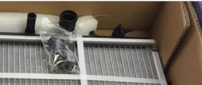

O que vc comprou foi com ou sem saída para o radiador de óleo do cambio automático?
Tem uns radiadores que dizem que são para cambio mecânico mas vem com a saída para o radiador de óleo do cambio automático, isso pode ser uma dor de cabeça pra vc, já que os tampões que vem para tampar essa saída são frágeis.
É. Eu já havia pensado nisso mas é muito difícil encontrar um radiador sem essa saída. Não tem jeito. Vou ter que usar esse tampão. Vou comprar logo uns 30 e deixar no carro. Foi esse aqui.

É o Notus, o mesmo que comprei. Não fica com pena não porque esse Notus dá conta do recado muito que bem, viu? e olha que o meu é automático.Kadurj escreveu: ↑Qua Out 23, 2019 10:20 amÉ. Eu já havia pensado nisso mas é muito difícil encontrar um radiador sem essa saída. Não tem jeito. Vou ter que usar esse tampão. Vou comprar logo uns 30 e deixar no carro. Foi esse aqui.
https://produto.mercadolivre.com.br/MLB ... e-novo-_JM
Valeu pela observação.
Vc vai notar que ele é mais fino do que o da Valeo, mas mesmo assim ele dá conta do recado muito bem.
Faz o seguinte, mede o diâmetro interno desse conector para o radiador do cambio automático e compra um cordão de borracha maciça redondo na mesma medida (só um pouco maior, só o suficiente para entrar na pressão) e coloca ele na saída como se fosse uma rolha de borracha e depois coloca o tampão que vem com o radiador, assim vc vai ter uma proteção dupla impedindo qualquer vazamento. Vc vai encontrar esses cordões de borracha maciça na ATBL que fica na R. Mal. Deodoro, 114 no centro de Niterói.
Boa RGDL.... Ótima idéia.. Amanhã mesmo passo lá e compro. Agradeço a dica de ouro. Realmente ficará com uma dupla proteção. Maravilha!

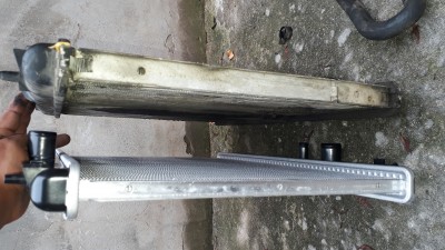

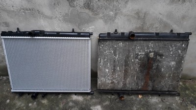

Atualizando. Comecei a efetuar a troca. Vejam o estado do radiador que parece ser o original do carro, ou seja, 18 anos.
Tenho uma dúvida. No Valeo há somente duas saídas na parte de baixo, sendo uma grossa e uma fina na lateral que obrigatoriamente era usada. Na Notus além destas duas há mais uma fina ao lado da grossa. Se for para manter igual eu teria que usar o tampão neste próximo ao grosso.
Minha pergunta é se eu posso tampar a saída lateral e usar esta. Evitaria assim uma emenda que hoje tem e pode ser visto no vídeo anterior.
O único problema seria que se der problema no tampão da lateral será terrível para ter acesso. Terei que tirar o radiador.
E agora? Qual a sugestão dos amigos?
Abs.

É assim mesmo. Quebrou removendo ou apertando?
Se foi apertando, talvez com um pouco de paciência, pinga uma gota de cola numa haste de diametro menor que o parafuso, e encaixa de forma que cole no que sobrou. Aguarda secar e tenta desrosquear. É fácil de achar esse parafuso.
O que detona o radiador são mecanicos descuidados que batem com as ferramentas nele, ou deixam partes encostando. Ali onde tem durepox foi porque o cara teve preguiça de prender a mangueira de alta pressão da direção, que ficou roçando no radiador até furar.
Eu mesmo quando vou mexer por ali, costumo colocar uma lamina de papelão protegendo pra não bater ferramentas.
