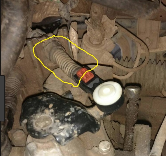

Re: Câmbio duro para passar as machas (xsara picasso)
Verifica pela cor laranja como na foto acima. São dois cabos, um mexe a alavanca para os lados e o outro mexe no engate das marchas. Fica na parte de baixo acoplado ao câmbio na direção das mangueiras de entrada e saída do ar quente.xandyycell escreveu: ↑Qui Mar 04, 2021 8:30 amamigo bom dia nao estou achando esse cabo ,,o meu é 2001 serie exclusiva e as vezes da isso nele ,,,onde fica,,,Kadurj escreveu: ↑Seg Out 15, 2018 9:45 amBom dia Tomaz!
