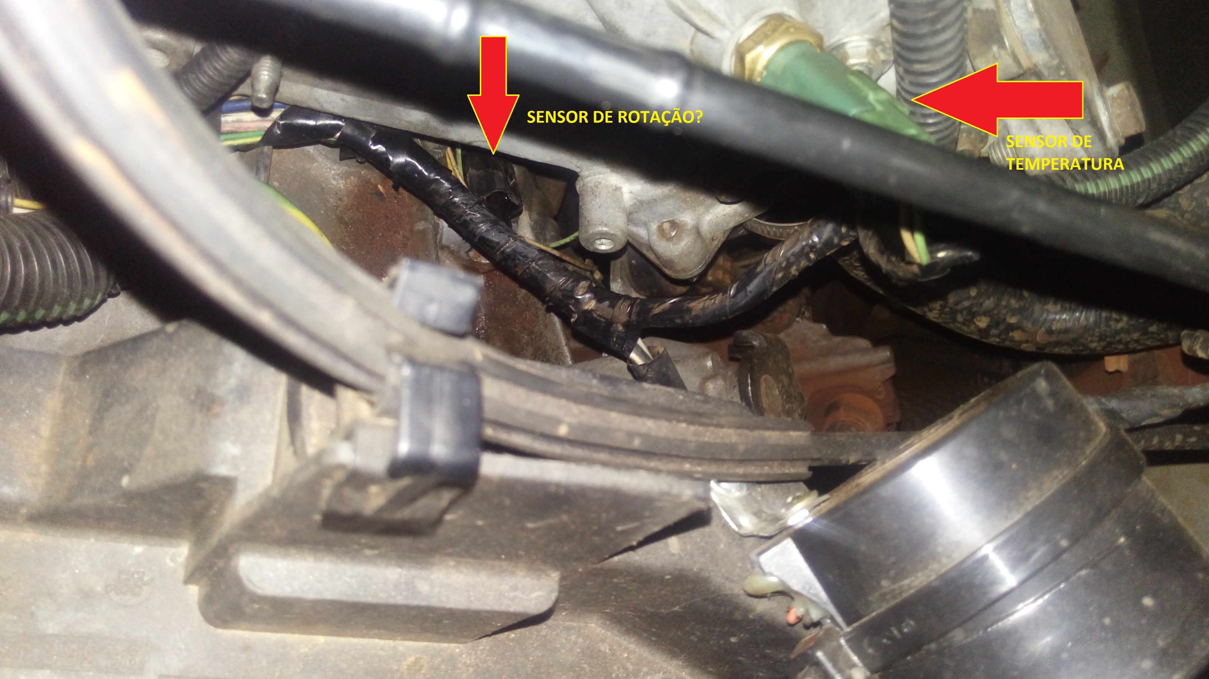

Boa noite galera, por gentileza aguem saber me informar onde fica o sensor de rotação do xsara picasso 2.0 2003?
Por acaso e aquele conector preto fica logo abaixo do sensor de temperatura (verde)?
Displuguei para jogar um limpa contato e gostaria de saber se este mesmo.
Obrigado
segue a foto para auxiliar
download/file.php?mode=view&id=920
Localização do sensor de rotação xsara picasso 2.0 2003

É esse ai mesmo apontado na figura.
Muitas vezes o problema nem é do sensor mas do conector, pois fica em lugar sujeito a óleo e alta temperatura e acaba por apodrecer completamente, no meu ele estava em petição de miséria a ponto de esfarelar quando retirei.
Se o conector estive em bom estado tente uma limpeza dos contatos antes de comprar um sensor novo.

excelente rfdl..... valeu pela confirmação!!!
obrigado
