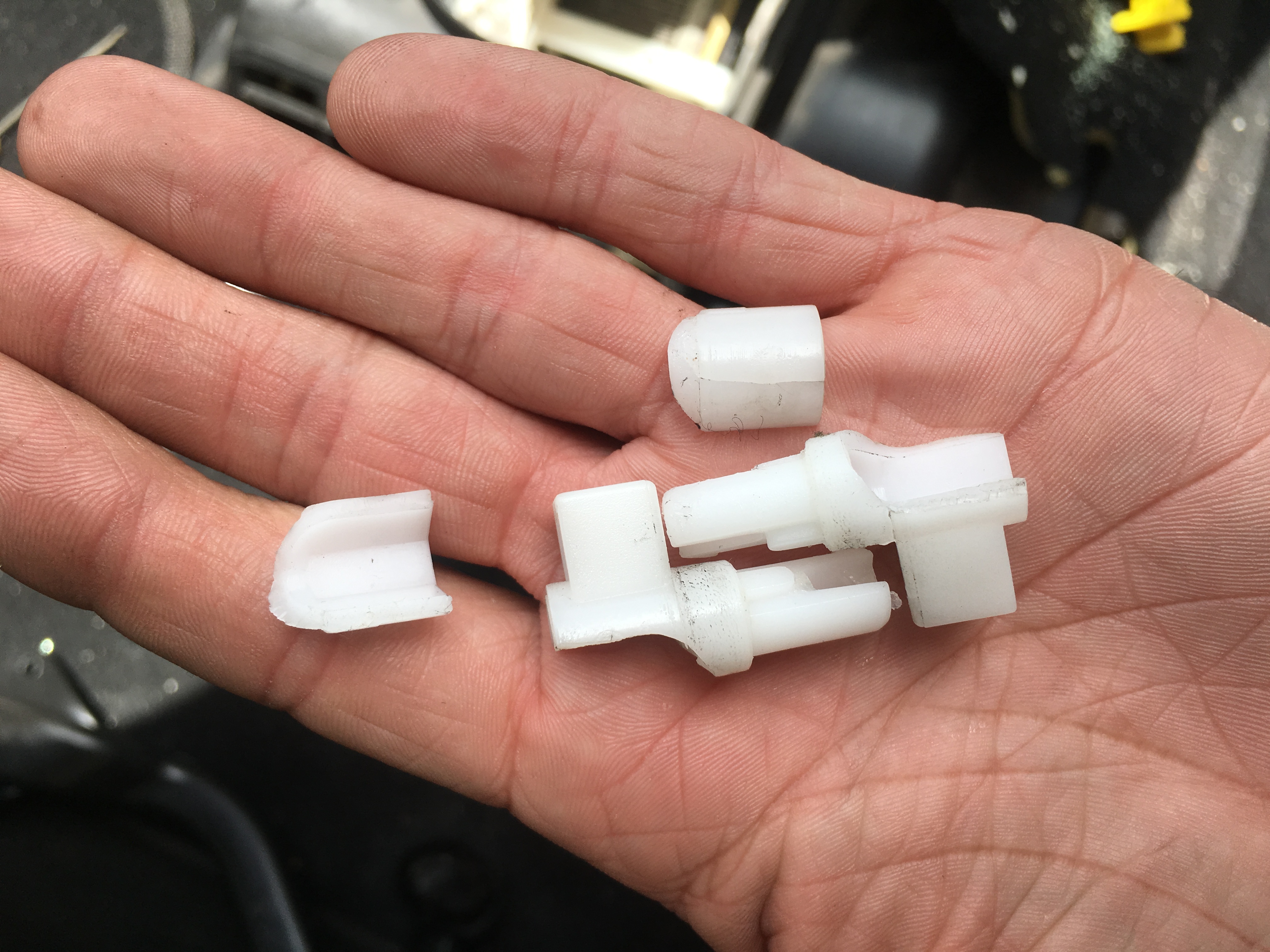

Consegui consertar as portinholas traseiras estao ok. Agora vou mexer nas da frente para parar os estralos. Notei q mesmo consertando o ar traseiro esquerdo nao gela como o direito. Estranho q antes o ar esquerdo estava soprando sem gelar, o direito nao. Limpei a caixa com aspirador e rodei a ventuinha q estava travada. O ar direito voltou a soprar e ele gela o esquerdo nao. Os seja a ventoinha debaixo do banco nao era para os dois ar traseiros.
rafaever
- Mensagens: 4
- Registrado em: Sex Dez 08, 2017 1:16 am
- Modelos Citroën: C4 Picasso
#85
Mensagem
por rafaever » Sex Dez 29, 2017 2:13 am
Primeira foto delas quebradas.

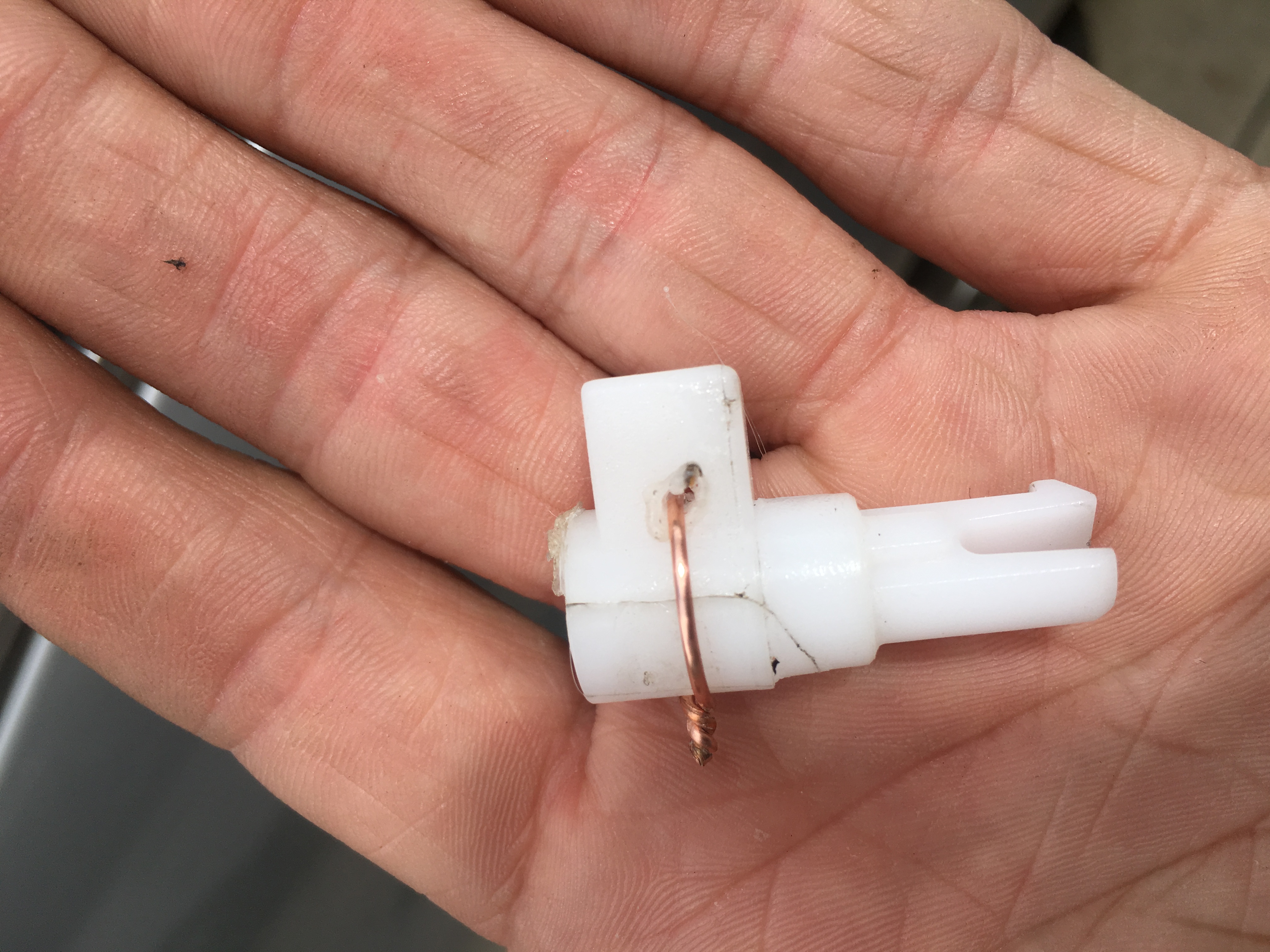

#86
Mensagem
por rafaever » Sex Dez 29, 2017 2:16 am
Colei com superbonder e reforcei com arame de cabo de antena que esquentando derreteu o plastico da pecas e furou. Dps coloquei no lugar e agora os controles de temperatura estao otimos.
