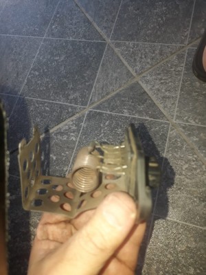

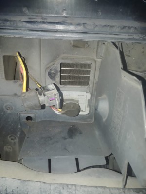

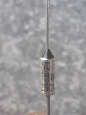

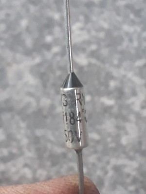

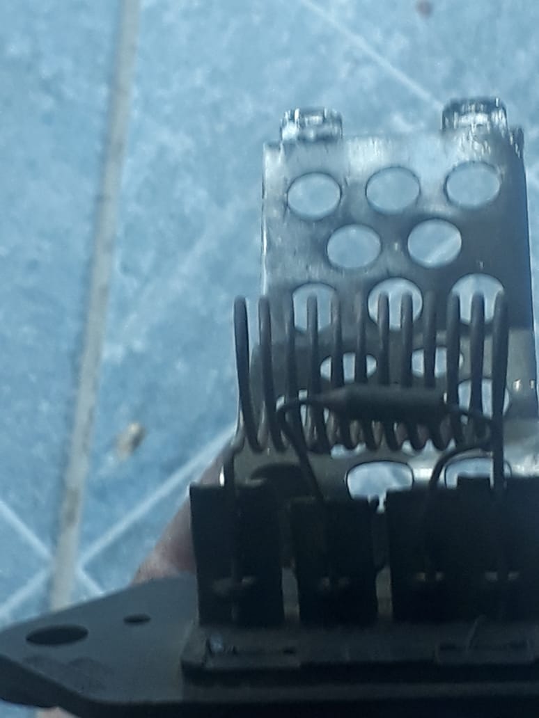

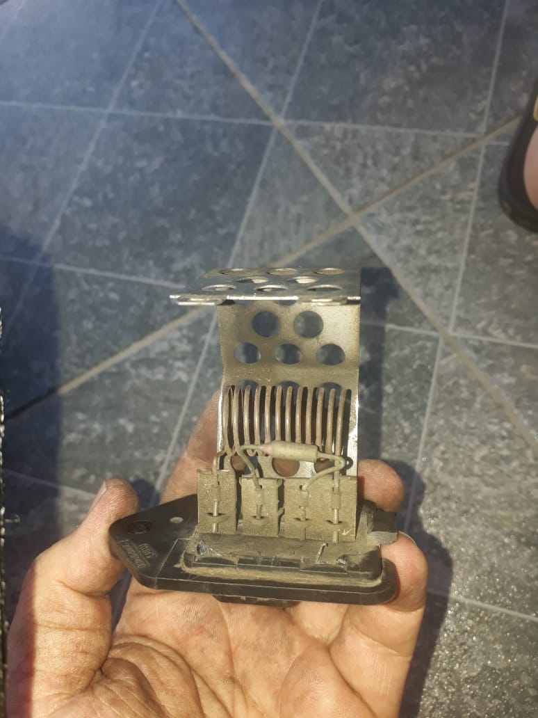

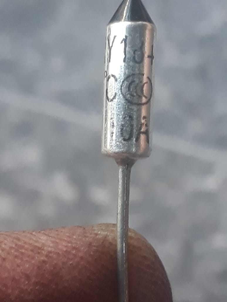

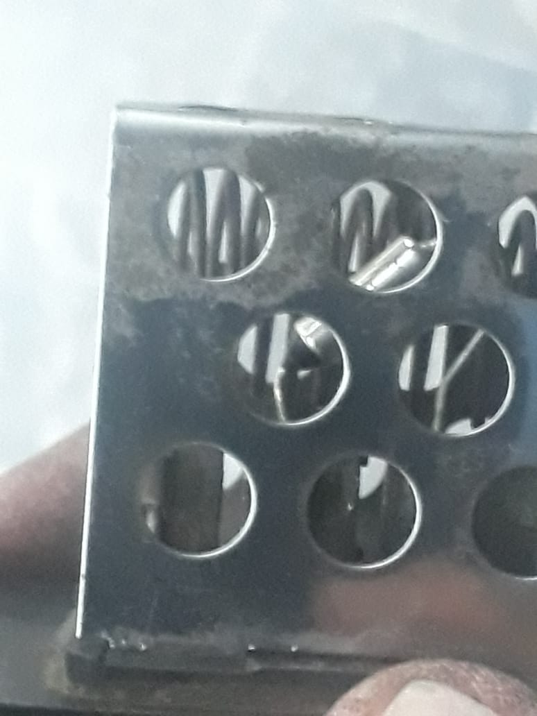

Comprei o fusível térmico, para substituir na resistência do primeiro estágio, que é a de cor preta. Deu trabalho para abrir a resistência e fixar o fusível térmico. Este custou 3,00. Se puder enviar fotos, tirei algumas.

Mensagem por ess » Sáb Out 23, 2021 11:10 pm
ess escreveu:
Sex Out 22, 2021 5:41 pm
Boa tarde.
