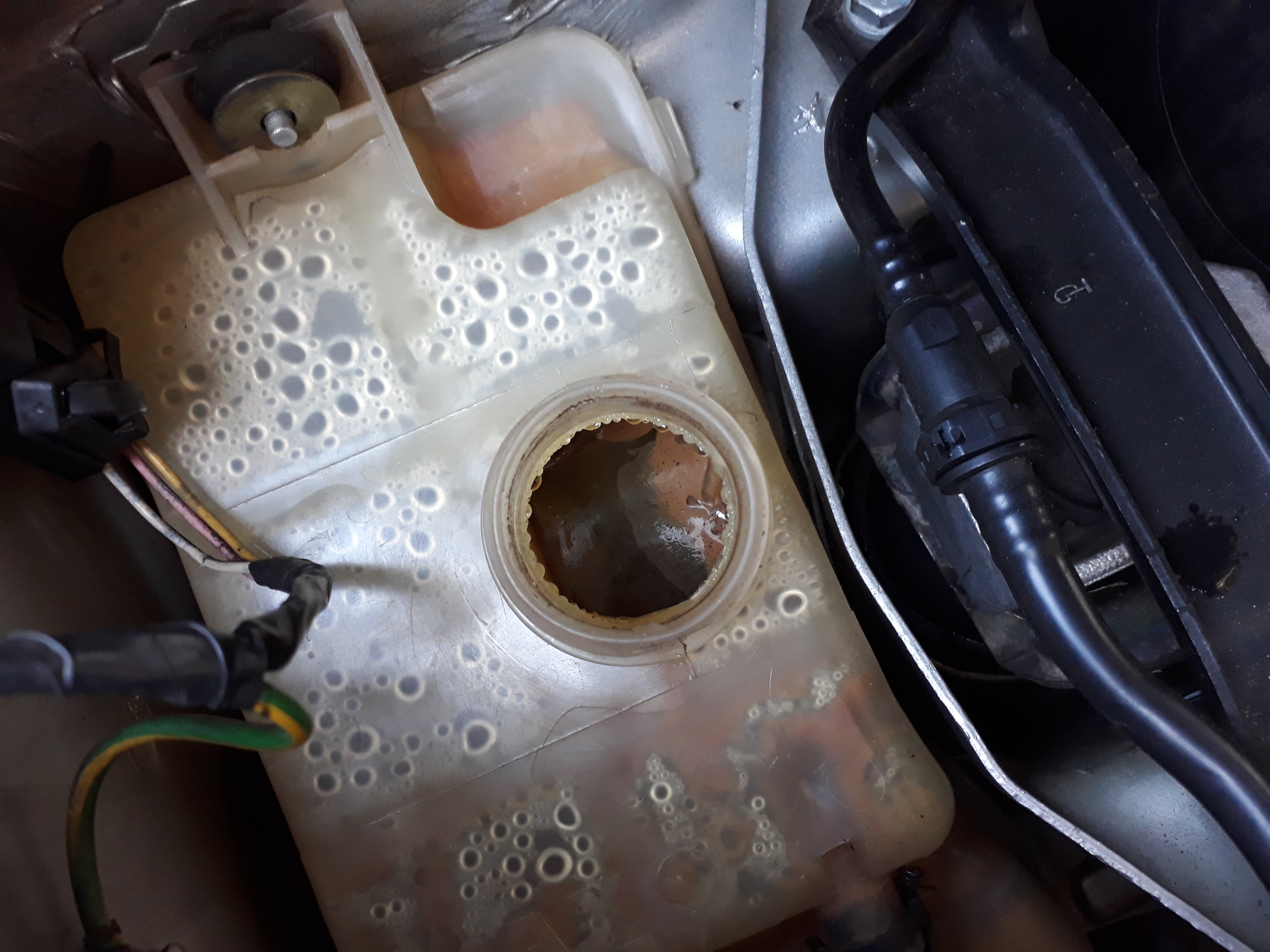

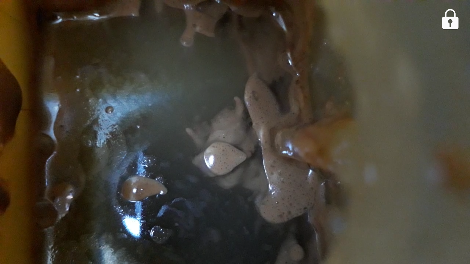

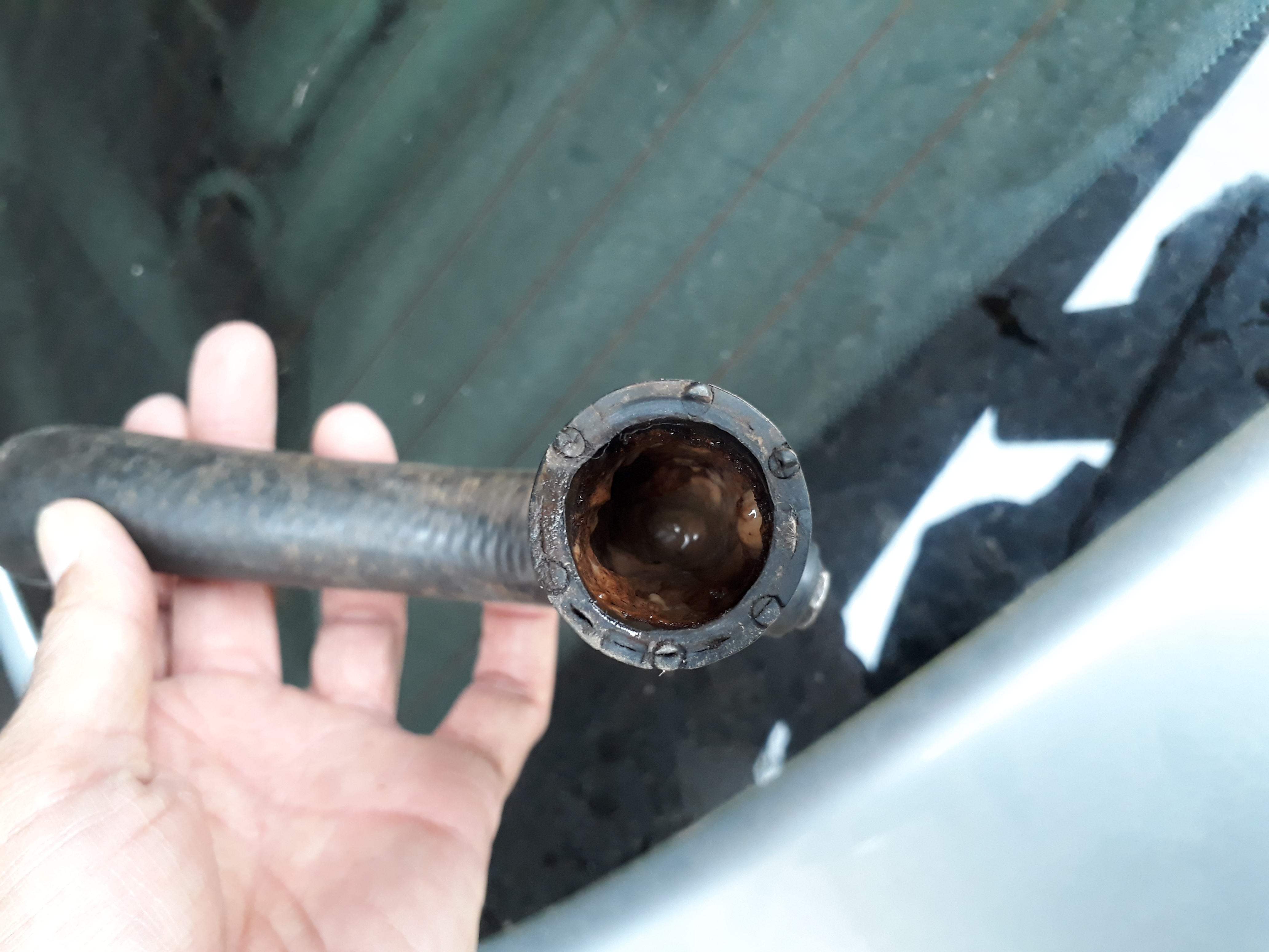

Amigos, aqui a concessionária mais próxima de mim, que fica em Ponta Grossa (PR) me indicou o aditivo da Valeo. Eles disseram que tinham o referido por 20 reais!!! Achei barato mas por ser da concessionária e por ser Valeo deve ser bom mesmo. A título de informação vejam a foto da mangueira que sai do motor e vai pro ar quente!!! Segundo o meu mecânico o antigo dono misturou aditivos diferentes e causou a situação da foto: uma 'meleca' só! O pior é que isso deve estar por todo o sistema. Inclusive no reservatório de expansão tava tipo uma sobremesa cremosa kkkk!!!! :suor: :suor: :suor:
Felizmente não está entupido. A água tá circulando. Lá vou eu agora gastar umas 'dilmas' :$: :$$: kkk pra corrigir o problema!
Obs: Tem algum tópico específico sobre problemas com ar quente!? O meu não tá funcionando. Já vi que apesar da mangueira da foto a água está indo pro sistema que fica no compartimento interno. Mas não sai ar quente nos difusores!!! E aqui no Sul estamos quase abaixo de zero esses dias!!!

Estranho essa meleca ai.. aditivos diferentes faz uma meleca mas óleo e água também.
Depois de limpar o sistema, circule uma semana só com água e veja se essa meleca volta. Se voltar pode estar indo óleo para a água pelo trocador de calor.

O problema maior dessa meleca ai é entupir o radiador. Tem que usar aqueles produtos próprios para a limpeza de sistema de arrefecimento para dissolver isso.

Essa gosma é silenciosa encrusta no radiador e faz perder motor se der bobeira.
É bom verificar a fundo.

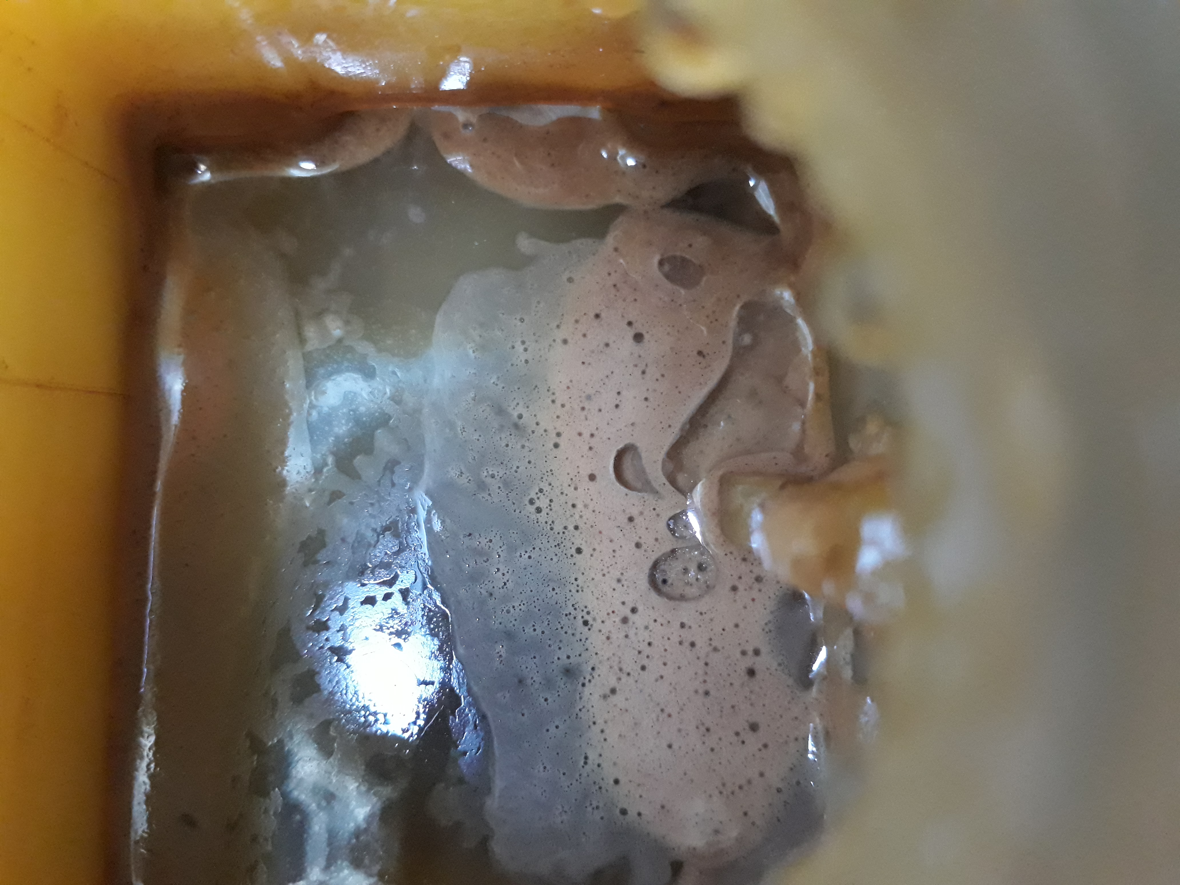

Então. Faz mais ou menos um mês que troquei a água do radiador e vejam como está! Na verdade do troquei a água velha por água limpa, sem colocar nada além de água mesmo, mais pra ver como iria ficar. Agora pretendo usar esse limpador da Bardhal. Mas parece óleo mesmo né :$: :$: :$:

Isso é água no óleo sem dúvida. Vc tem notado alguma perda de potência, vibração no motor?
