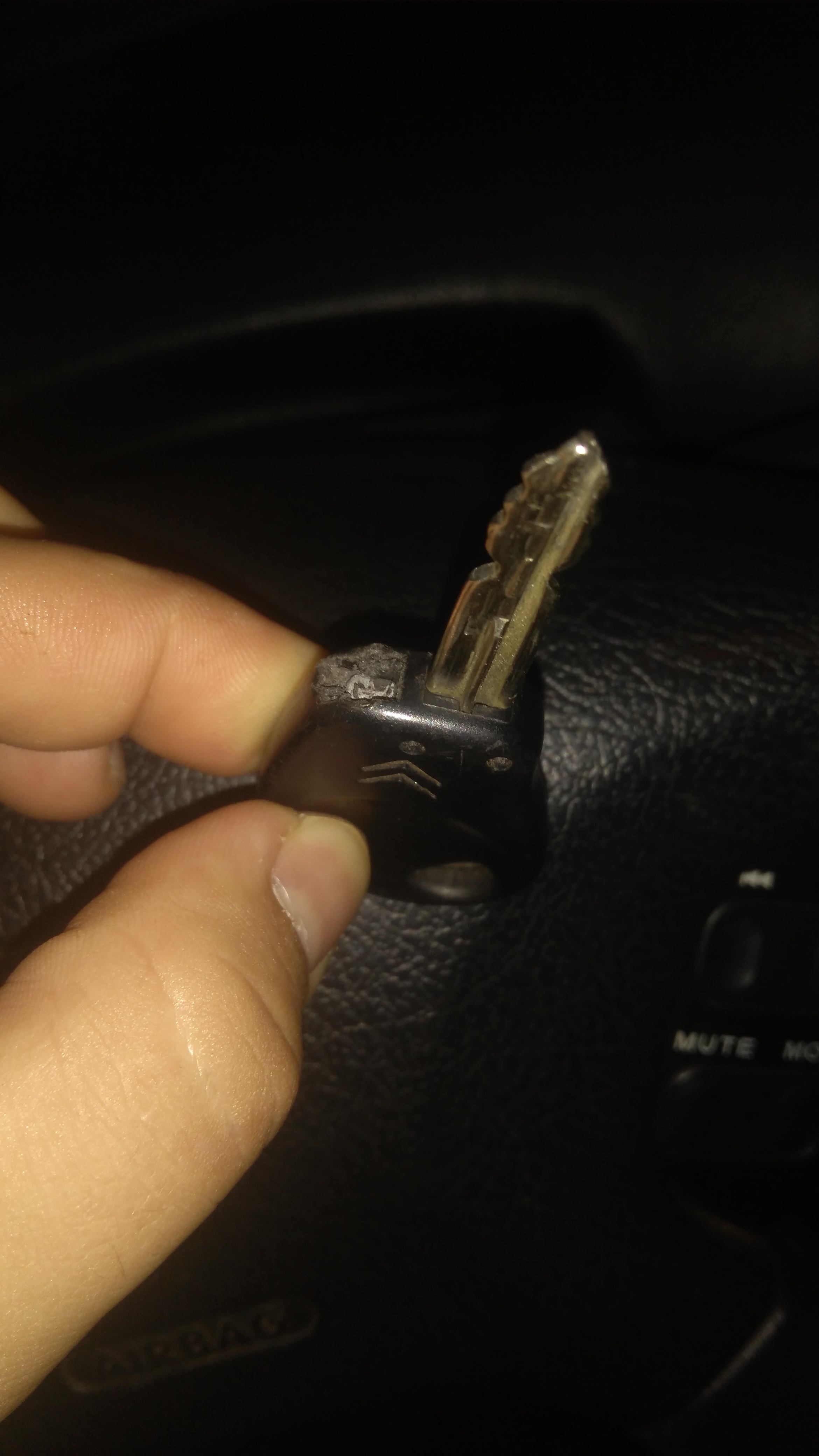

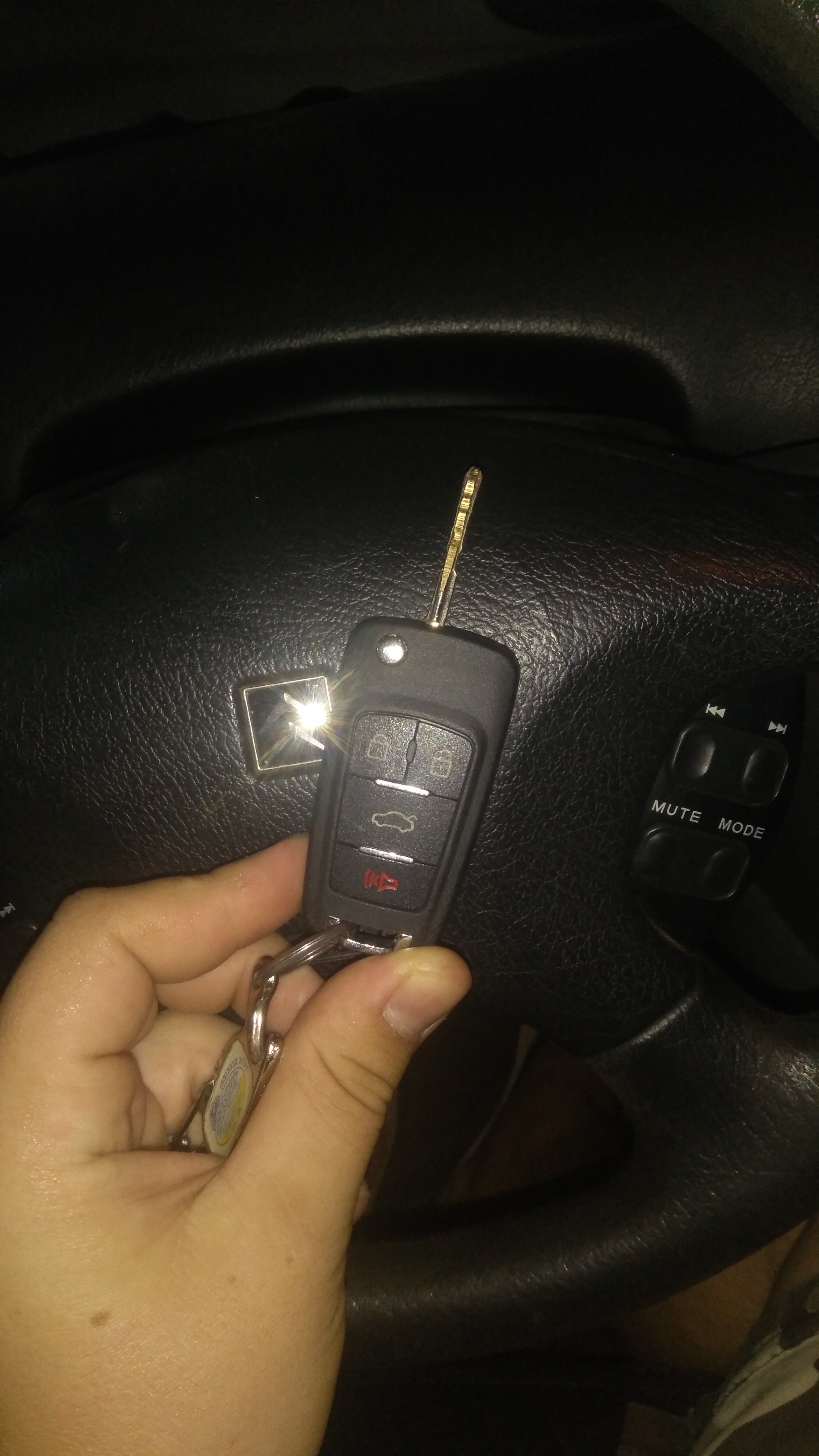

pois então, eu faço o procedimento, mas nada aconteceu, a chave acende o led 6 vezes e para, e não consigo parear, a chave que colocaram foi uma keydiy de 4 botões, agora não sei se na configuração da chave está a frequência certa pro módulo, ou o módulo não está aceitando por causa de tantos botões.
Já experimentei ligar a chave e ficar pressionando o botão de trava por 10 segundos e desligar e pressionar o botão de destrava, mas nada acontece.
Eles fizeram uma cópia do transponder, retiraram da minha chave cópia, fizeram um corte no plástico da chave pra conseguir retirar o chip e efetuar a cópia.
Será que pode ser por isso que não aceita o telecomando? Ou não tem nada a ver,
Estou mandando uma foto da chave canivete que eles me cobraram 500 reais para fazer e não funciona.
[/url]
E essa próxima foto é da chave cópia que eles fizeram a gambiarra

Mas ai é outra placa, outro circuito.. Pode ser incompatível.

Mesmo sendo essa placa programável, sendo possível programação de frequência.?
E o pior eles nem perguntaram pra mim do modelo de chave que eu queria, quando fui buscar o carro, eles já estavam com essa chave.
Na verdade eu queria o modelo da chave do C4 Pallas
Teriam alguma outra indicação de chave que daria certo o telecomando?

Nem sei se pode usar este modelo de chave, o original do meu só tinha dois botões.

Mensagem por Miau » Ter Mai 05, 2020 5:47 pm
Também acho.. Não acredito que esse modelo vá funcionar

A eletrônica que fez a chave disse que aceita mas o módulo não está funcionando a parte do comando, com isso ele me orientou a trocar a bsi, a mesma que ele disse que consertou
