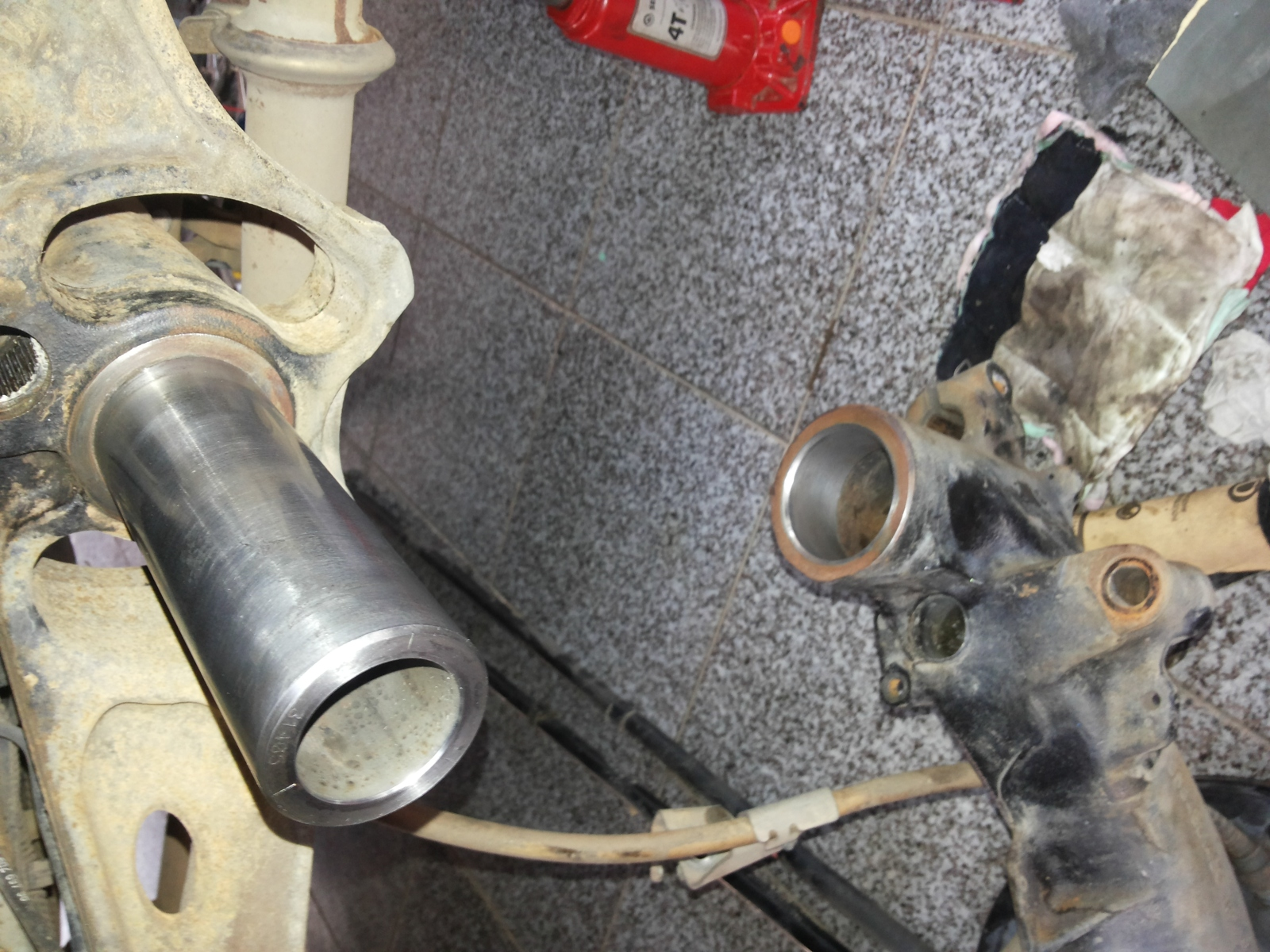

tipo.. o que eu tinha falado foi o seguinte.. esquentar a manga que segura o eixo.. e esfriar o eixo simultaneamente tendeu? assim o eixo retraia e a manga dilatava.. mas isso foi suposição..
na verdade depois que você falou, entendi como é.. a manga fixa se separa do tubo central né.. e a ponta de eixo sai pelo lado de dentro.. faz todo sentido mesmo.
mas, continuando.. chegaram os rolamentos e o espaçador.. gastei 180 em tudo.. 4 rolamentos e 2 espaçadores.. tudo genuino

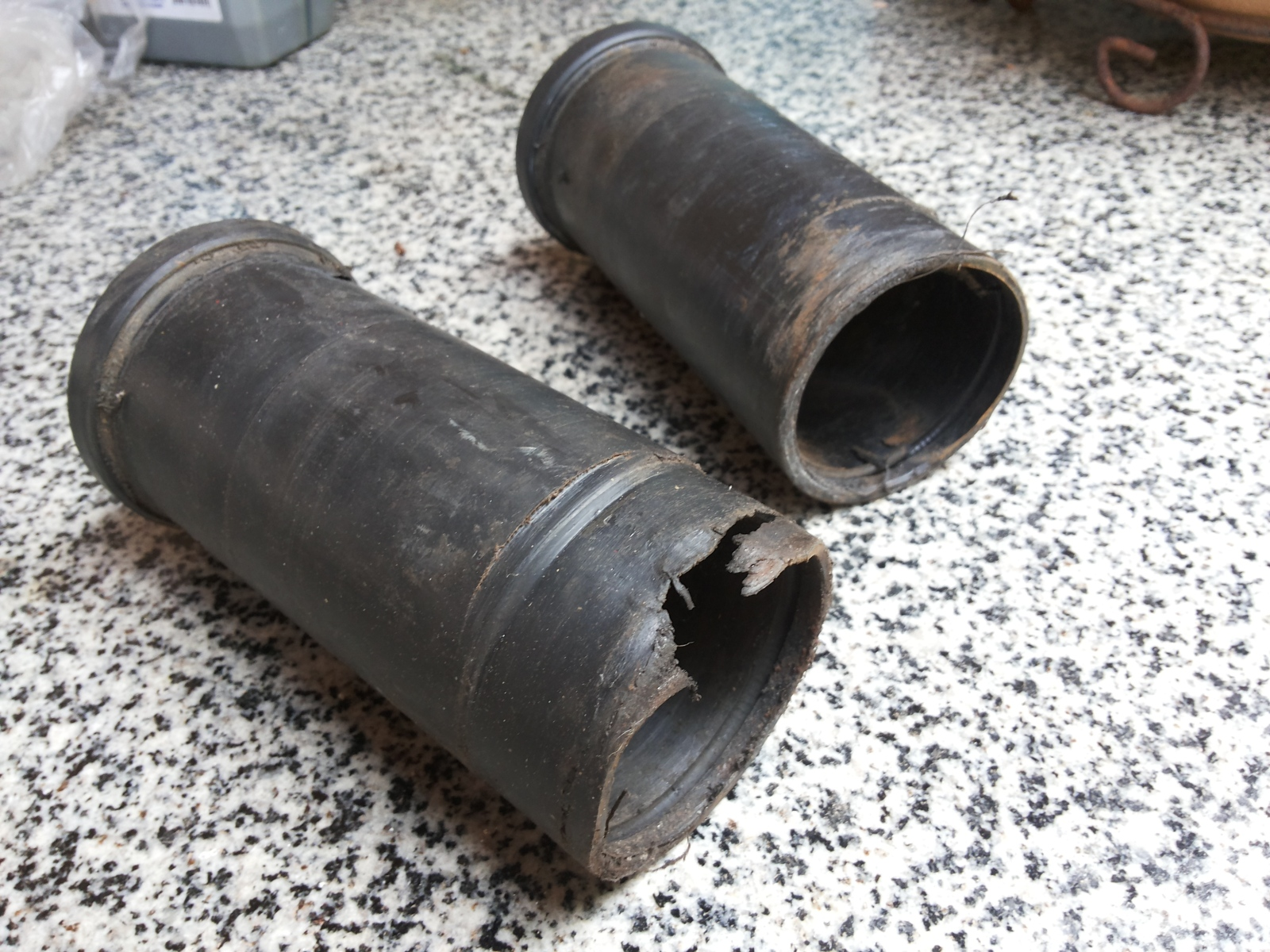

passei um trabalho desgraçado pra limpar a caca que a bucha deixou na ponta de eixo.. tive que lixar muito.. pois parece que parte do polipropileno meio que se fundiu a ponta de eixo.. mesma coisa pra limpar as sedes do rolamento nas mangas..
o outro lado foi pior pois parte da bucha tinha quebrado e saido.. então a manga ficou mordendo a pontinha do eixo.. fez uma cavinha e tal.. pro meu terror hehe
mas pelo que estudei nas medidas, o rolamento da ponta não chega a pegar ali.. instalei tudo.. ficou justinho sem folga alguma.. na verdade a manga só entrou mesmo quando arrochei com a barra de torção.. tipo arrumei um parafuso longo na medida da rosca das barras.. usei um soquete largo, umas arruelas e porcas e fabriquei uma ferramenta de sacar e instalar as barras sem ter que marretar nada.

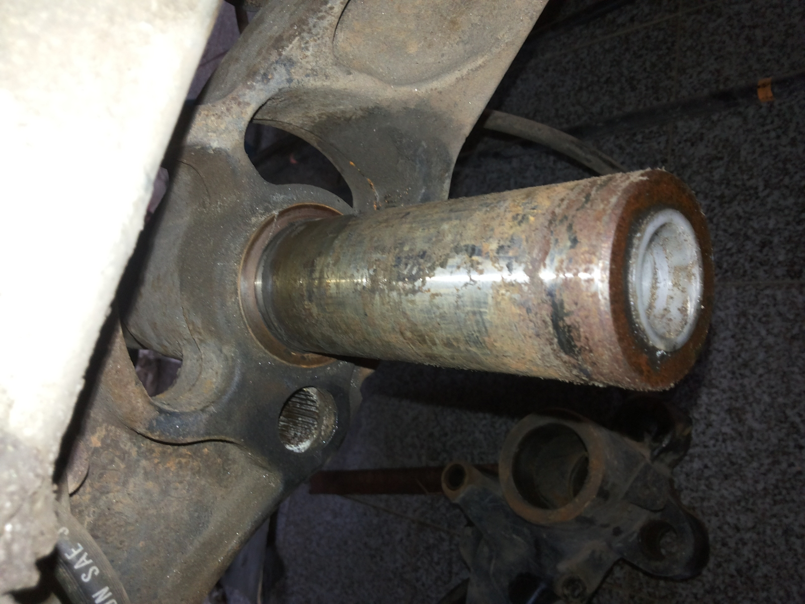

olha o estado que ficou a ponta de eixo depois de quase 1 hora de lixa.. partindo da 320, 640, e 1200

As buchas na verdade são uma adaptação, o correto é usar rolamentos. O problema de deixar assim é que vai comer errado os pneus além de perder a estabilidade do carro.

pois é.. vai ai o lembrete pra quem quiser se aventurar nas buchas.. com menos de 8 meses..
