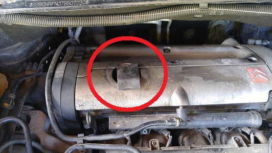

Pra começar, uma imagem que revela o cuidado que o proprietário anterior tinha com o veículo:
Retirei a tampa de plástico e:

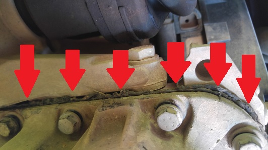

Pelo que o rgdl e o Andre M disseram, não há cola nem junta no cárter, é metal com metal. Então, isso aí na foto é uma gambiarra, certo?
Já estou pensando no pior.

pois é.. até pode se colocar um fino cordão de cola.. mas bem fino mesmo.. sabe por que?
porque esse exagero ai que escorreu pra fora, também escorre pra dentro.. solta pedaço e pode acabar entupindo alguma coisa.
na real, colocar metal com metal quase nunca da certo.. agora uma junta de velomoid fica perfeito.

Foi exatamente nisso que eu pensei.
E estou procurando velomoid aqui na roça. Está difícil de encontrar. Um senhor de uma autopeças antiga disse que eu posso usar cartolina de papelaria, pois é a mesma coisa. :shock:

friba.rj, o motor sai de fábrica sem juta e sem cola, metal com metal mesmo mas depois que ele já tem vários quilômetros de uso é muito difícil colocar no lugar sem usar cola ou junta de velumoid, o problema no seu caso é o excesso... tá de mais.
O certo, se for botar silicone, é colocar um afina camada (espalhar com um espátula é o ideal) e esperar curar um pouco antes de locar no lugar, justamente para evitar que o silicone se espalhe.
Agora a gambiarra da tampa tá até engraçada, afinal o que é isso???

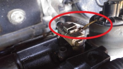

Já o lacre plástico prendendo o conector do sensor de posição do cilindro tenho que confessar que já fiz :oops: :oops: :oops: :oops: :mrgreen: :mrgreen: :mrgreen:

A gambiarra da tampa é uma tampa genérica (acho que da Fiat), toda feita de borracha. É um negócio bem simples mesmo. Mas eu já troquei. Coloquei como avatar só pra deixar um "antes e depois".
O lacre de plástico eu nem vejo problema. Imagina ter que trocar um conector só porque não está prendendo mais. Eu também colocaria aquele lacre. :oops: :oops: :mrgreen: :mrgreen:
