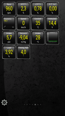

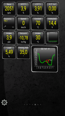

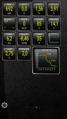

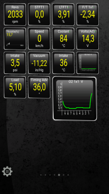

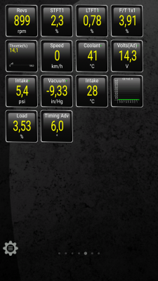

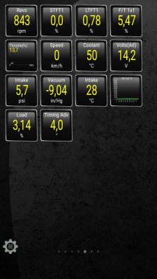

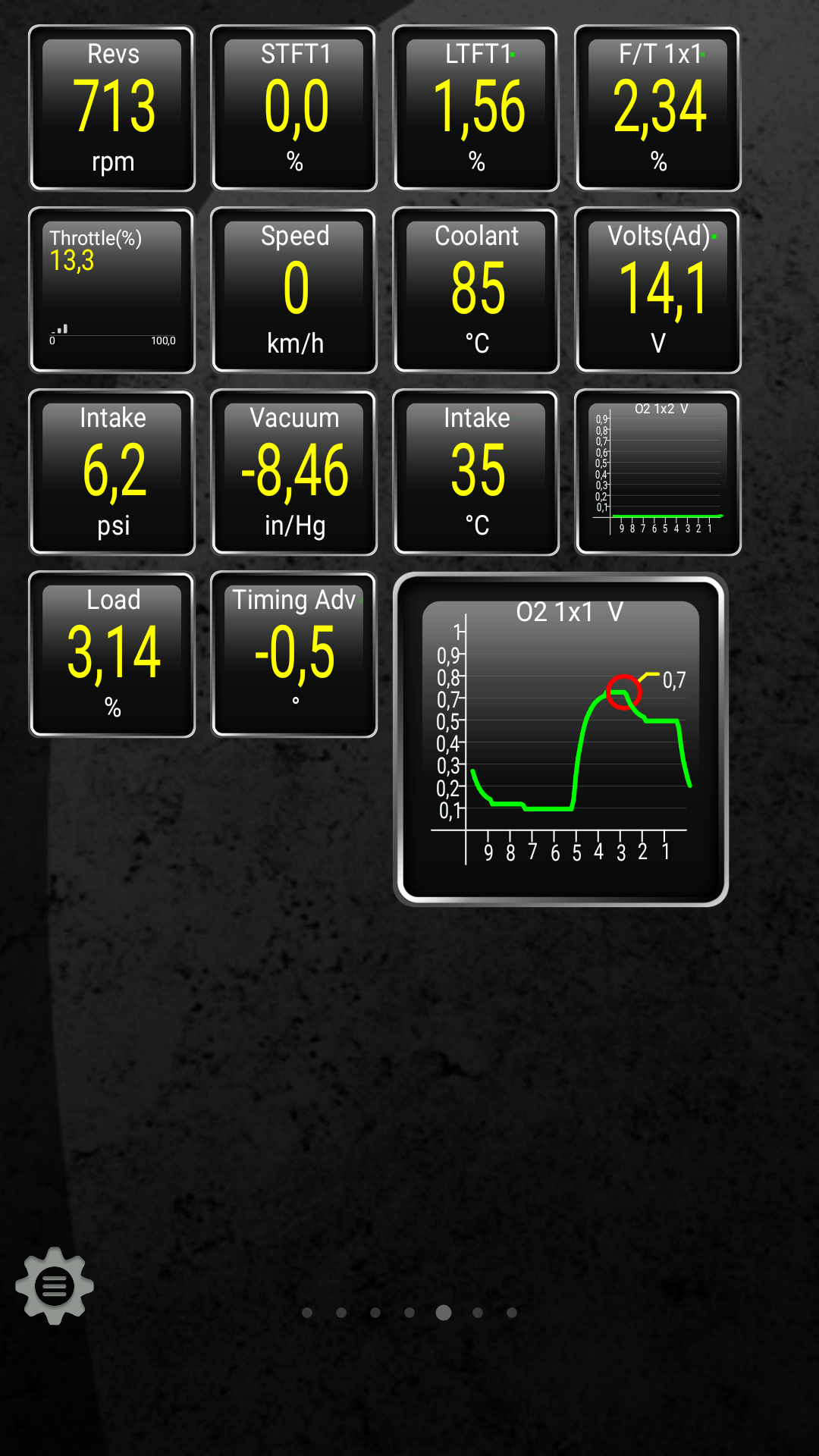

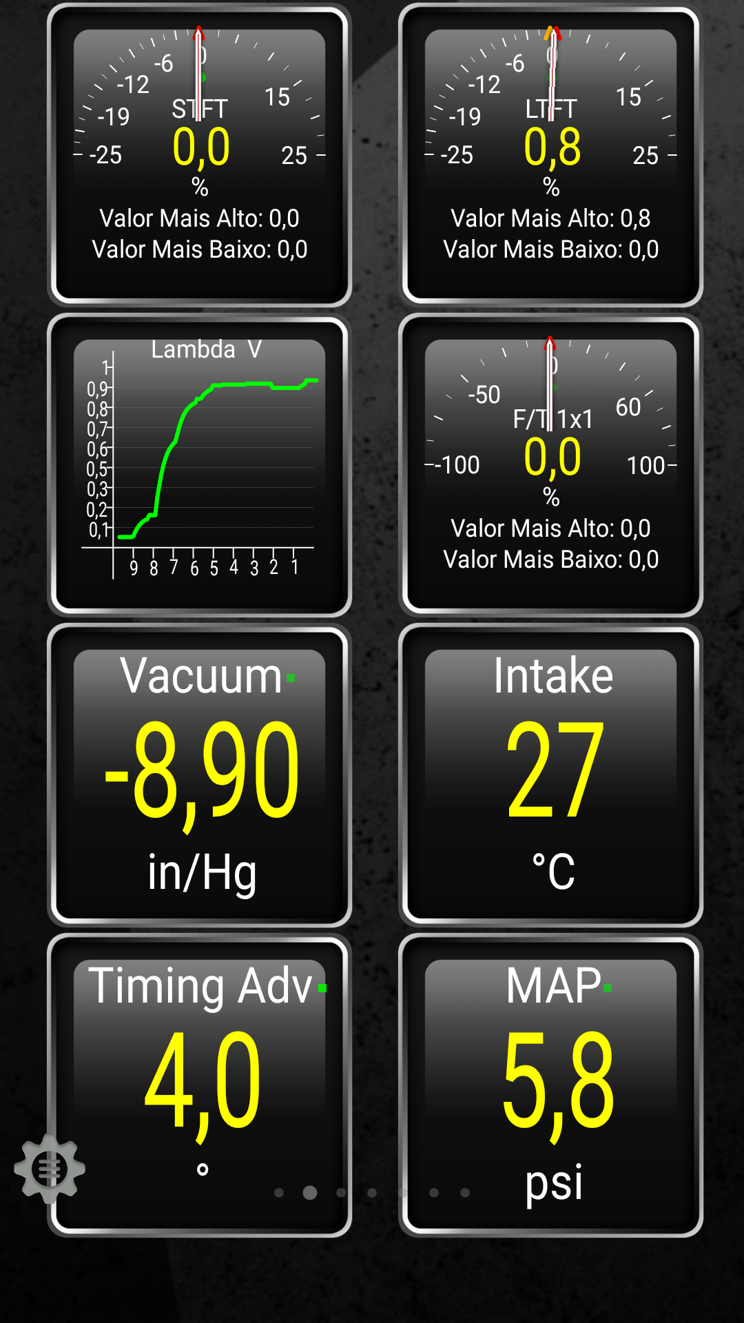

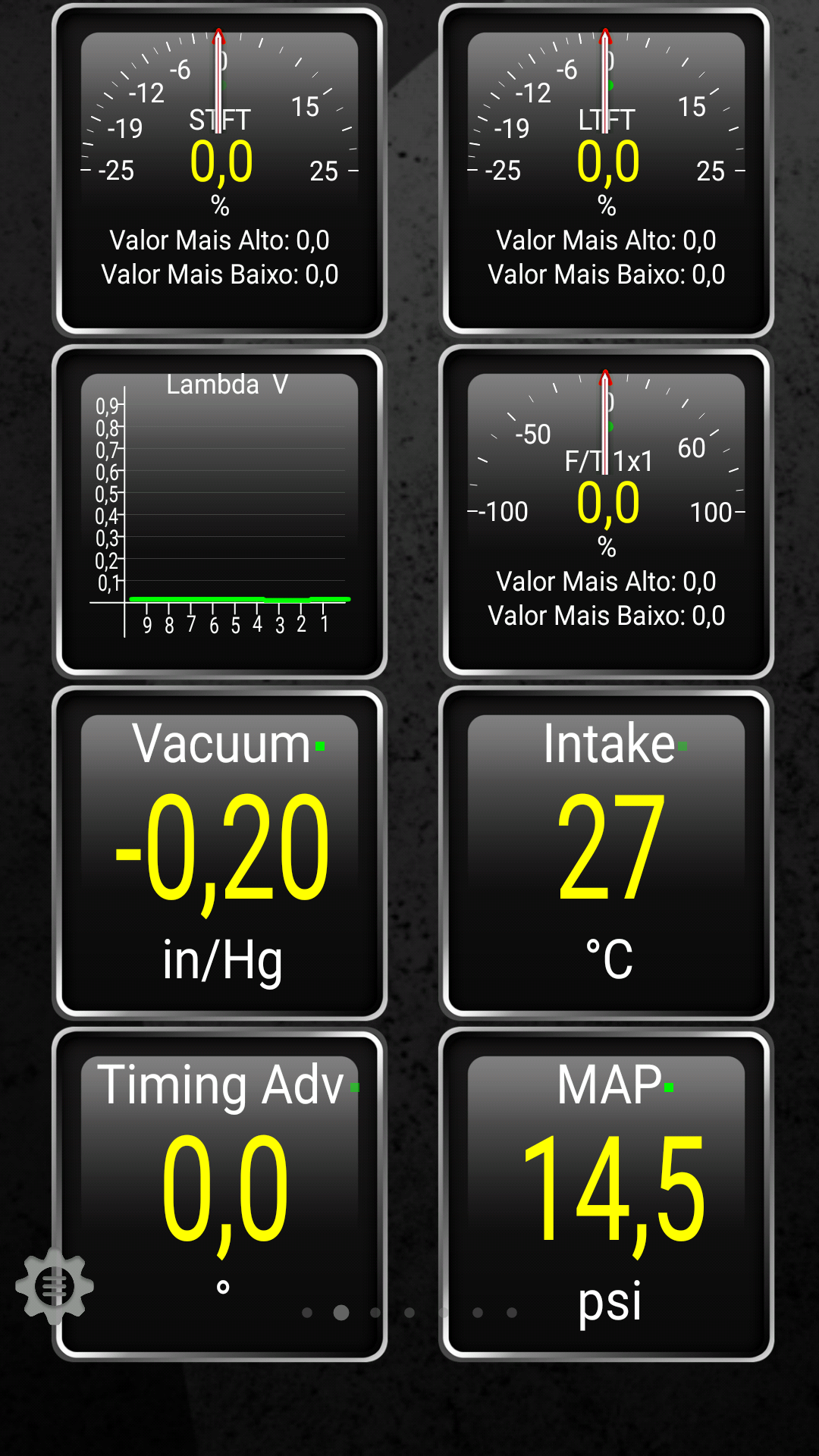

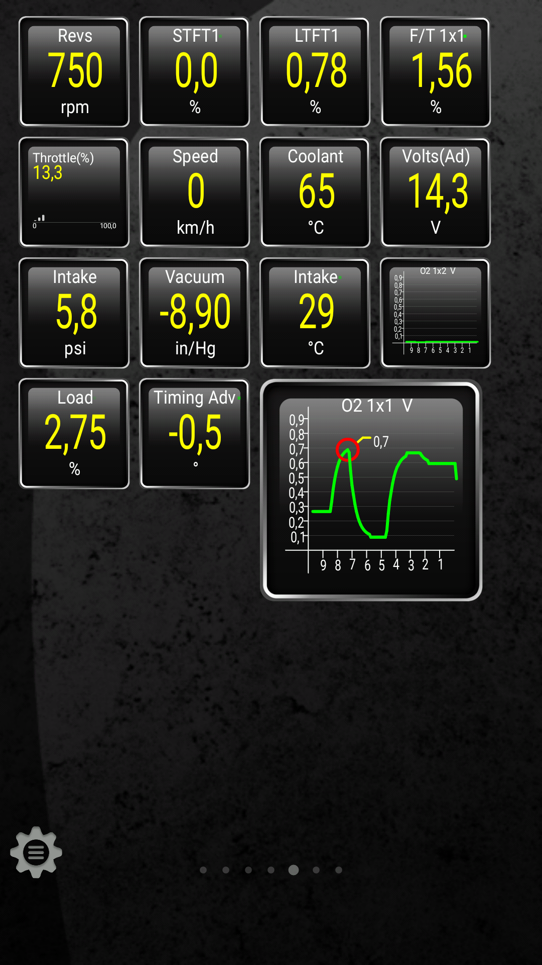

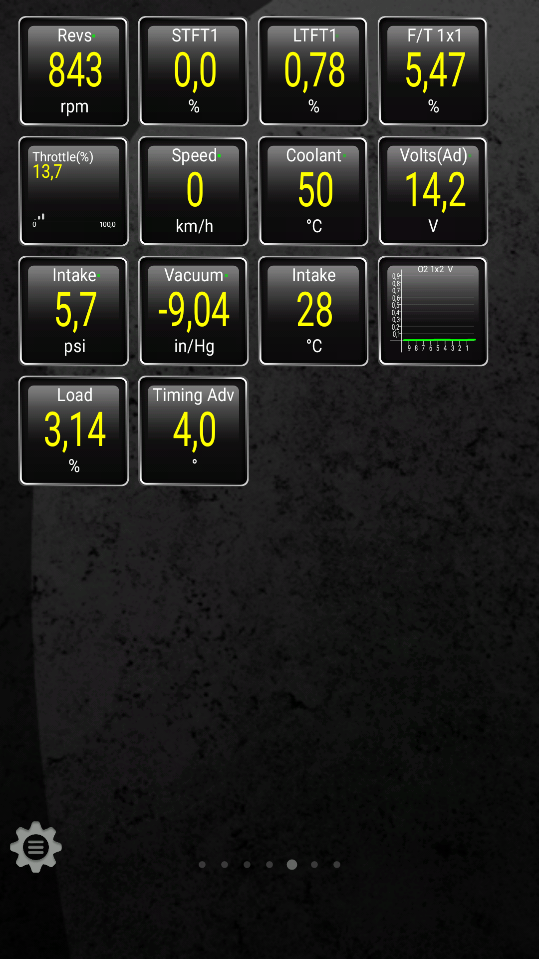

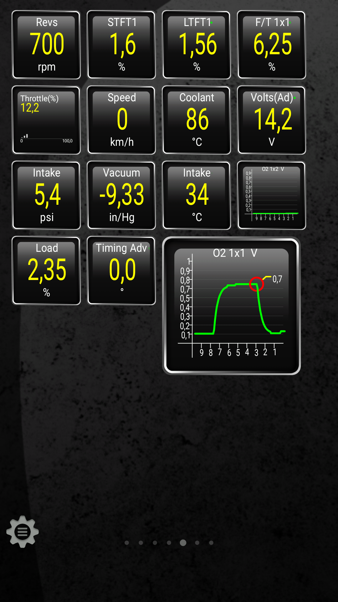

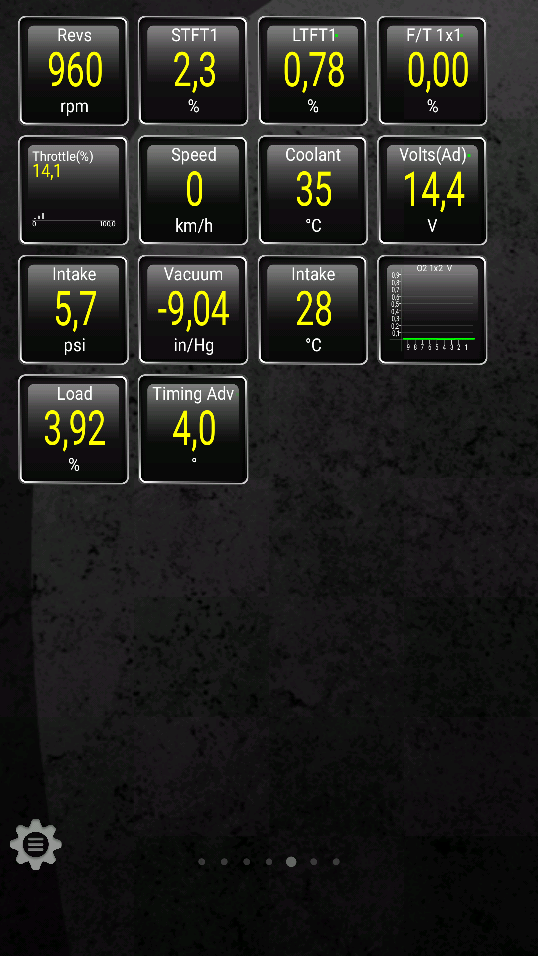

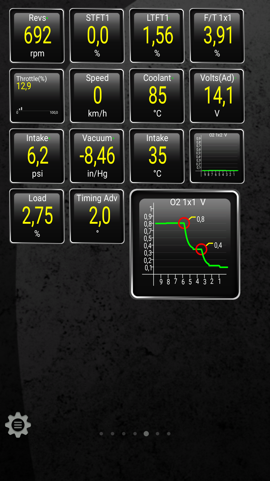

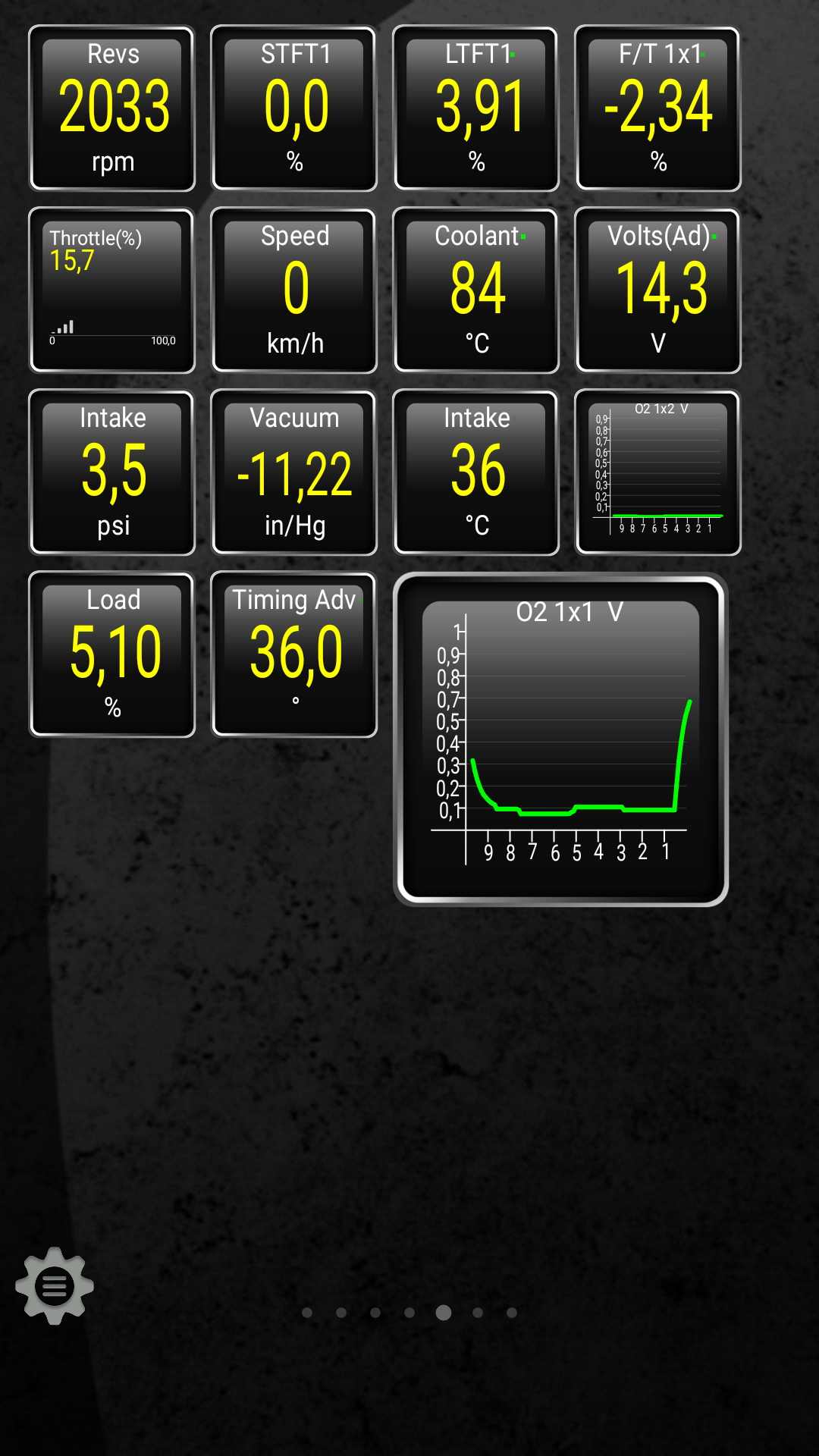

Bom, fiz um apanhado de leituras, desde o motor desligado, até temperatura de trabalho.
motor desligado dado partida nessa, giro a ~ 2000rpm nessa, com D engatada final, giro a ~2000rpm valores estão em PSI.. pra isso basta converter
Adicionado após 3 minutos 52 segundos:
ahh sim.. lembrando que a lambda só começa a operar de 15 ~ 30seg após partida.. é o tempo de aquecimento da mesma.
no app torque, como há um delay na entrega dos dados, o gráfico da lambda não vai se apresentar certinho em ondas com intervalos regulares. Mas se ocorre uma oscilação entre 0mV ~ 800mV, significa que está dentro dos parâmetros.
Comparem com seus dados por favor.. pra termos uma referência melhor.
Adicionado após 1 minuto 32 segundos:
lembrando que um indicador de boa saude da injeção, é o STFT.. sempre próximo a 0% indica que quase não há correção de compensação na mistura.

Oi Miau, obrigado por compartilhar os seus parâmetros.
O meu STFT tá muito diferente de 0% variando muito, de -2,3 a 3,9% o que denota um trabalho constante para correção da mistura.

Mas então.. @rgdl
De cara, o problema de ficar difícil de pegar, não tem a ver com lambda.. Pelo simples fato de que, nesse momento o sistema está em opened loop, ou seja, não utiliza leitura dela, e sim parâmetros pré configurados de injeção até que se faça o aquecimento dela. Saca?
Sobre o stft.. É normal uma pequena oscilada.. Vai de acordo com o estado do motor, carbonização, etc.. O meu, desmontei tem pouco tempo e descarbonizei tudo.
No seu caso.. Somando as variações positiva e negativa, o total de correção é de 6,2%
Ainda está dentro do aceitável.. O limite é de 20 e tantos, quando até acende a luz de injeção.
Porém, lá no tópico de stft, tem os possíveis sintomas de acordo com a leitura.
