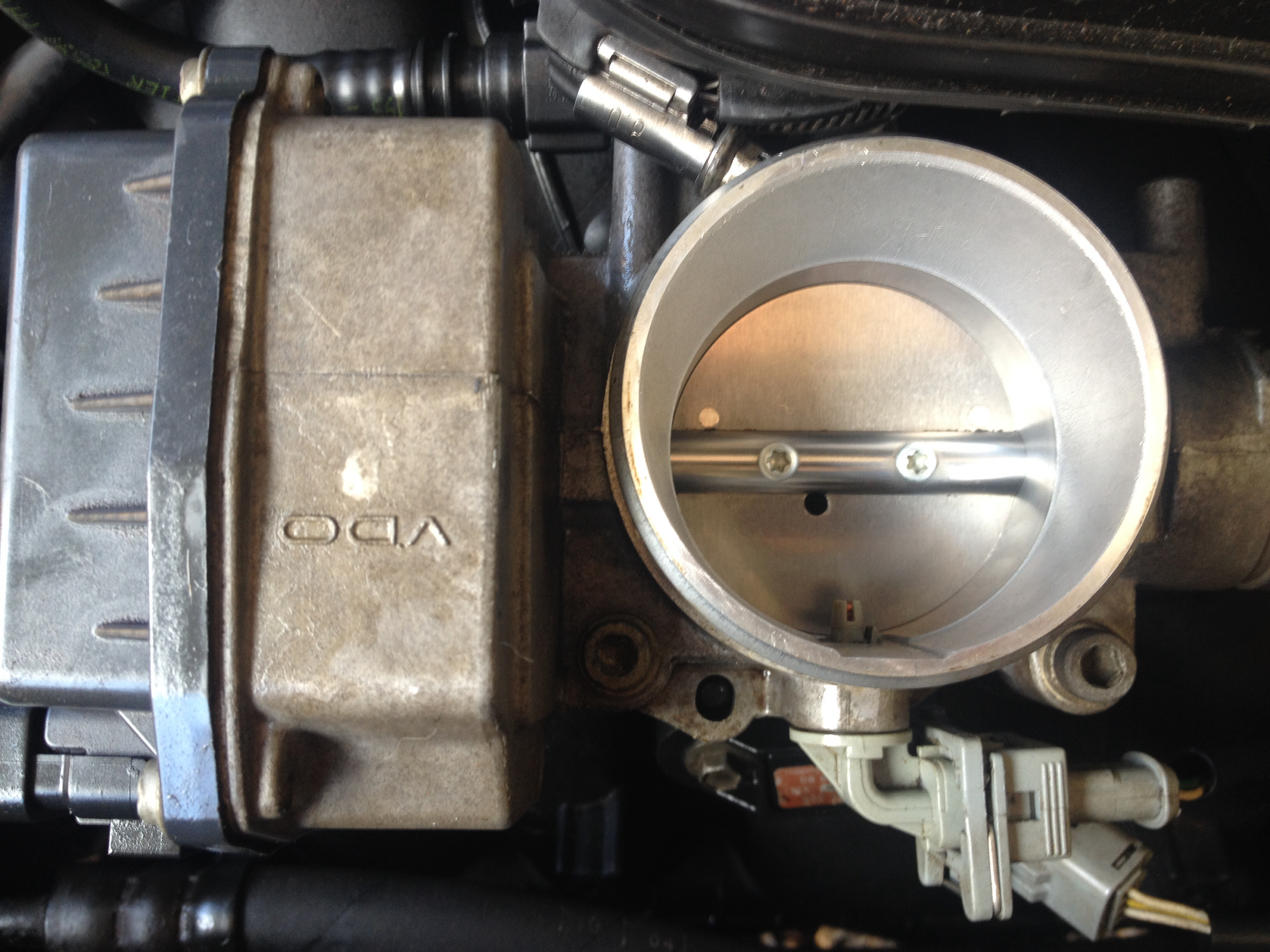

Mediçoes feitas com carro na lenta ~672-740~ RPM
Sensores de temperatura, basta verificar se, com o carro frio, se a leitura bate com a temperatura ambiente, e ao ligar o motor, se sobe gradativamente de acordo com o pressuposto.
Medido com o carro desligado:27,9 ºC Temperatura no momento do teste 28ºC
Medido com o carro ligado:96,5 ºC
Ps temperatura subindo gradativamente até a ligada do eletroventilador
Sensor map/maf.. Basta verificar se com o carro desligado, se a leitura será de 1atm.. E se ao ligar, corresponde com o vácuo pressuposto.
Medido com o carro desligado: 967 milibars
Medido com o carro ligado:390 milibars
Sensor lambda.. Basta ver a leitura no scanner, se o grafico oscila normalmente entre os valores esperados.
Medido com o carro ligado:Ocilando entre ~58-720~

Mensagem"defeito no motor"
Pois é,e o que tem de mexanico báh
Agora com essa leitura da pressão ocorre o seguinte:
A pressão de trabalho está em 390~370 milibar(na lenta), quando piso no freio devagar essa pressão não muda mas conforme vou pisando mais rápido a pressão sobe até atingir 420~430 onde o modulo corta o bico injetor e o motor começa a falhar.
A duas possibilidades do que possa estar acontecendo:
Esse 390~370 estar muito alto em relação ao verdadeiro ponto de trabalho (talvez uns 250 ou menos) neste caso o ar que entra pelo servo freio estaria muito perto do "limite" do corte do modulo.
Poderia ser as válvulas de admissão do cabeçote não vedando perfeitamente deixando escapar ar positivo (na compressão)
Ou o modulo ter se desprogramado.
Porque é muito pequeno o valor de pressao até a o valor de corte coisa de 30 ou 40 milibar.

- Mensagens: 3616
Fala ai.. fiz os testes do sensor.. segue:
Desligado(estou no nível do mar):
14,5 psi -> 99,9 kPa
Lenta em 700rpm (posição da borboleta em 11,8%)
5,5 psi -> 37,9212 kPa -> 0,3792 milibar (repare que de kPa para milibar, só muda o decimal)
1500rpm
4,2 psi -> 28,958 kPa
2500rpm
3,9 psi -> 26,8896 kPa
3500rpm
3,6 psi -> 24,8211 kPa
em lenta, ao bombar lentamente o freio até o fim de curso, valor máximo:
5,8 psi -> 39,9896 kPa
em lenta, ao bombar rapidamente o freio até o fim de curso, valor máximo:
6,4 psi -> 44,8159 kPa
Uma vez que o vácuo do motor está ligado ao servo freio, é lógico que pisar no freio interfere na admissão pois ao pisar no freio, você rouba força de vácuo do motor para aliviar a força necessária pra pisar o pedal, mas esse comportamento é normal e é previsto no cálculo de injeção.. inclusive existem recomendações que, pra quem que economizar o máximo de combustível, que evite frear ou bombar o freio o tempo todo, que se use mais o freio motor prevendo o tempo de desaceleração até a parada, etc
Eu não acho que você tenha problema no servo freio.. se estivesse vazando, iria perder a assistência de frenagem e você iria sentir muito dificuldade em afundar o pé no freio. Um pouco menos que a dificuldade com o carro desligado.
Adicionado a 9 minutos 34 segundos:
Existe uma maneira de localizar ar falso na admissão.. mas o ruim é achar o equipamento pra fazer isso..
consiste em utilizar uma máquina de fumaça dessas de festa, e com o carro desligado, injetar fumaça pelo duto do filtro de ar, vedando lógico.. e deixar injetando até se criar pressão positiva dentro do coletor..
se tiver alguma entrada de ar, vai sair fumaça por lá..
Os valores batem certinho com o seu tanto com o motor parado quanto como quando dá o defeito.
Voce citou:
É o valor que o meu chega 440 milibar também(no caso só tirando a diferença no nivel do mar),mas no caso o meu dá defeito o seu nao.
Se fosse entrada de ar no coletor o valor ia ser maior do que o seu nao daria a mesma leitura.
O meu em lenta dá 390 miilbar ,diferença de mais ou menos 8 milibar por causa do nivel do mar.
Meu servo freio está ok entao.
Voce citou:
Fiz outro cauculo:
O seu:
o meu 967 diferença de menos 32 milibar
o meu 448 diferença de mais 69
no caso juntando Mais 69 com menos 32 daria um diferença de 101 milibar.
na lenta teria que dar menos 32 no caso o meu tinha que marcar 347.
O seu:
- sergiokruger
- Mensagens: 32
- Registrado em: Seg Nov 07, 2016 11:58 am
- Modelos Citroën: Xsara Picasso 2005 GXA
Ou o coletor tem uma entrada falsa de ar ou o sensor map está lendo errado
Agora é como achar uma bomba de fumaça pra achar o defeito.

Acredita que minha TBI foi furada?
nao tinha notado que nao existe esse furo na borboleta da TBI apesar de ter olhado varias vezes para ela.
Segundo uma pesquiza na net Achei isso:
esse furo e para corrigir o problema de carro morrer quando vc vai reduzir a marcha caso o motor esteje abaixo de 2500rpm, isso eh um problema muito comum no tempra 16v ano 95-99.
isso ocorre pois ao soltar o pe do acelerador, o corpo de borboletas (tbi) se fecha e motor de passo / atuador de marcha lenta, demora para entrar em açao, compensando a lenta, dai o carro morre por falta de ar....
porem o buraco que se faz e bem menor do que esse, e em especifico so vi no tempra ate hoje, no seu carro, se ele estivesse com esse problema, certamente uma geral na tbi e atuador resolveria.
Tipo, o problema é TBI que está com mau funcinamento e por isso vamos fazer um furo pra funcionar,nao substituir a TBI
Os engenheiros da citren com anos de estudo e pos graduaçao nao sabem merda nenhuma mais o MEXANICO acha que fazendo um furo vai funcionar super bem

puts não acredito nisso.. essa foi de matar
é por isso que até hoje eu não consigo confiar em nenhum mecânico, o que fez eu ter enfiado a cara nesses assuntos.
tenta desmontar essa palheta e preencher esse furo com alguma coisa que não se solte.. pode até fazer um teste preliminar com um pedaço de silvertape.. ou uma fita com alto poder adesivo.. hhehe
