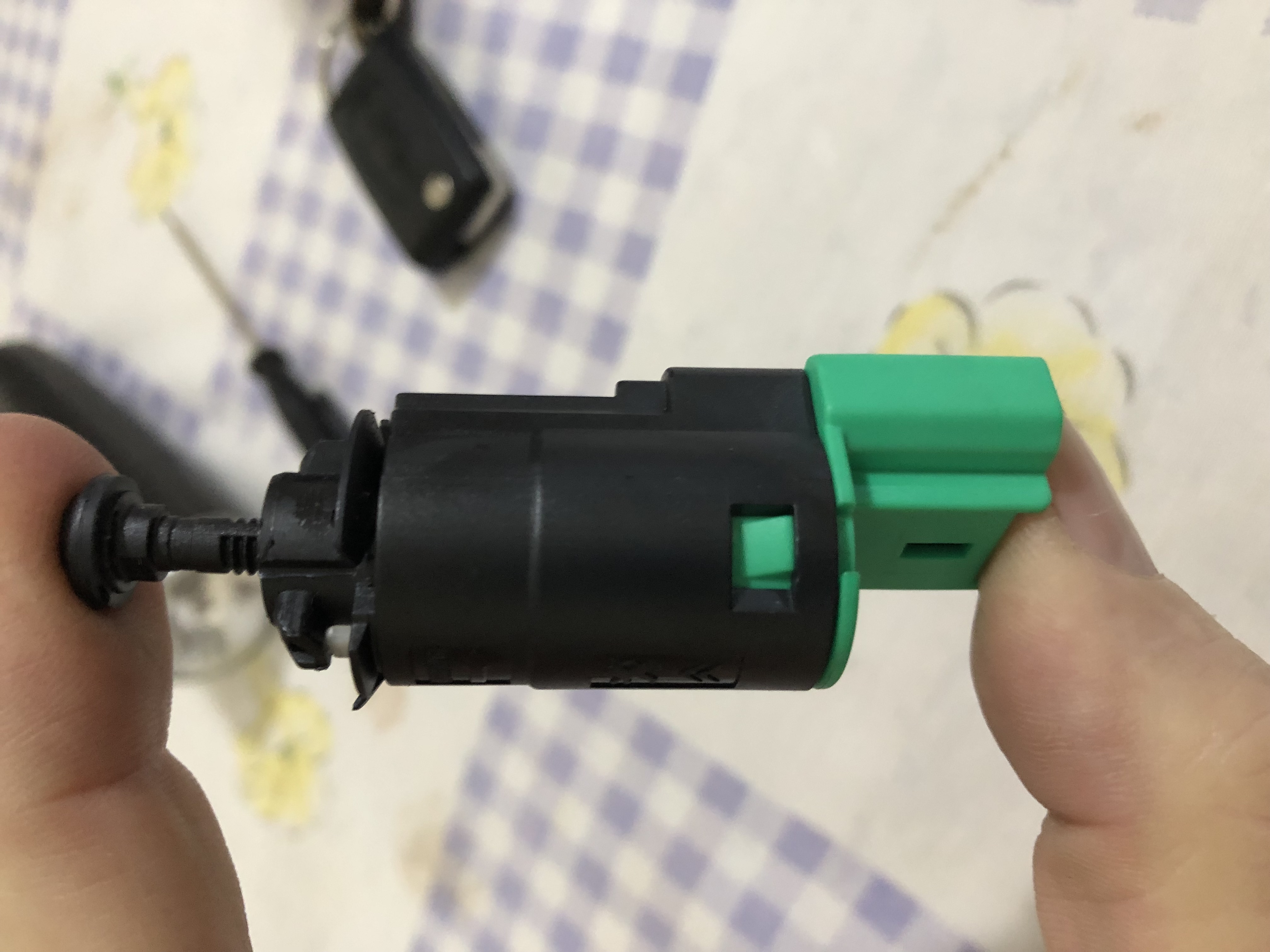

Sobre o sensor do pedal do freio, aí está uma foto dele. Sua localização é em cima do pedal do freio. O acesso não é difícil porém, o defeito mais comum não é nele. Seus contatos são de platina e dificilmente se oxidam, corrosão impossível. Eu já abri e comprovei isso. Geralmente o defeito ocorre no conector do chicote que faz contato com a pinagem na parte verde do sensor. É ali que a limpeza deve ser feita. Isso poder ser feito com spray limpa contato de boa qualidade, ou com cotonete e removedor de zinabre.

Essa peça é de custo baixo, mas dificilmente dá defeito. O que dá defeito é o conector do chicote. Se o reparador não tiver conhecimento, mesmo de posse do lexia, vai condenar a peça, mas a chance de continuar dando o defeito é grande. A manutenção é simples. Tem que limpar os contatos do conector do chicote.Carlosferraz1984 escreveu: ↑Qua Dez 18, 2019 11:11 amAcabei de comprar o C4 picasso 2010 depois de dois dias de uso apareceu essas mensagens asp asr falha freio e caixa de cambio a reparar levei novamente a loja onde comprei ficou lá pra ver se arruma tá feio a coisa fui lá umas 3 vezes e não acusava nada no scanner mas agora fico acessa essas luzes .Ainda está na garantia de 3 meses vamos ver se conseguem arrumar já tô ficando preocupado .
