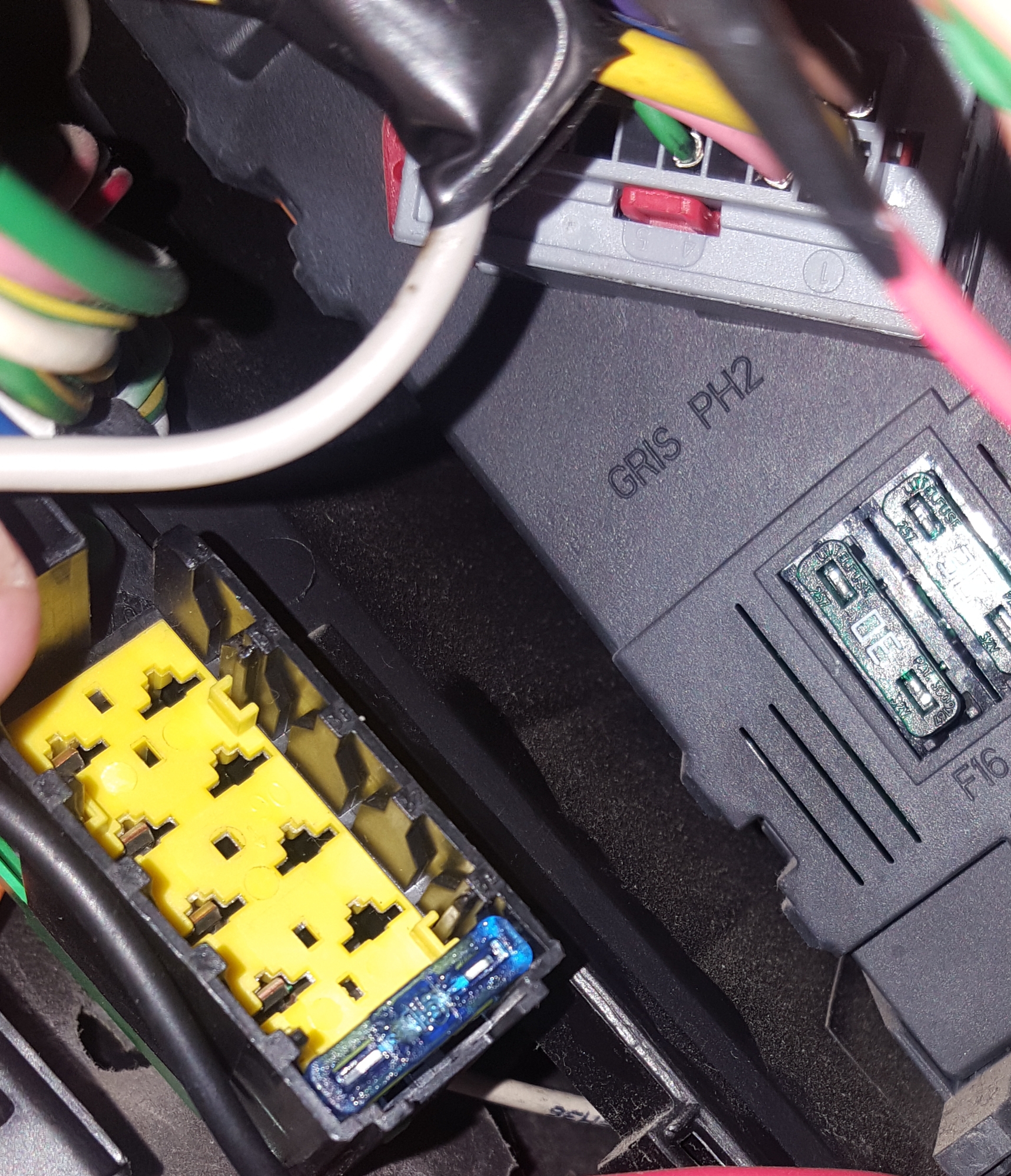

A Citroën achou interessante Colocar o fusível do ventilador traseiro da xsara Picasso na caixa de fusíveis dos acessórios. Aquela que fica do lado da porta obd2, e que eu particularmente usava como porta fusível reserva, acontece que, a última baia dessa "caixinha" tem um conector funcional, e ADIVINHA, é do bendito ventilador traseiro.
Uma verdadeira sacanagem, assim como muitos aqui no fórum já quebrei a cabeça atrás de uma solução pra esse problema do ventilador traseiro, pensei até que lâmpadas queimadas pudessem ser o problema, espero ter ajudado.

Olá poderia ser mais específico aonde encontra esse fusível, pois estou com mesmo problema..katagi escreveu: ↑Sex Abr 28, 2017 2:08 pmProblema solucionado, era um fusível de 15A, que fica embaixo do volante perto da caixa de fusível.
Sinceramente acho que seria difícil algum eletricista descobrir, pois olhei o manual de cabo a rabo e até agora anão conseguiu identificar ára que serve aquele fusível.
