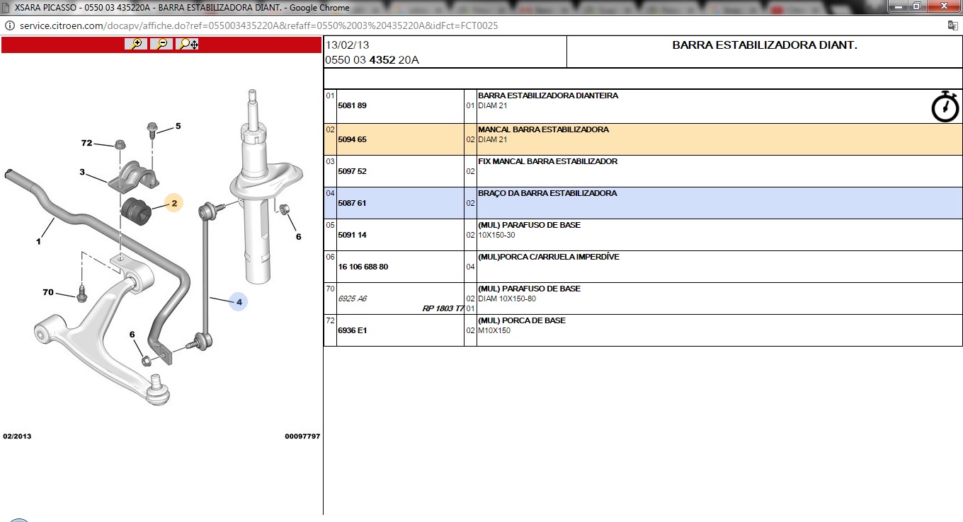

Olá pessoal, tudo bem!?
Levei minha nave pra fazer um alinhamento/balanceamento e o mecânico me disse que preciso trocar as buchas da barra estabilizadora e o braço axial.
Me indicou comprar as buchas da marca Monroe Axios, porém, não tem dessa marca pro meu carro...
Alguém pode me indicar de qual marca da bucha é melhor?
O código da bucha é: 5094 65 [amarelo]
Podem me confirmar se o braço é este mesmo [azul] e qual marca posso comprar?

Acho que isso aí é bieleta e não braço axial. Bieleta é da suspensão, braço axial é da direção.WMendes escreveu:Olá pessoal, tudo bem!?
Mas eu sou leigo em mecânica. Melhor alguém mais experiente confirmar isso pra você.

Cara, a Monroe/Axios realmente não faz, mas tem a Birth que faz e é até melhor do que da Monroe. Mas vc só encontra mesmo no mercado livre.WMendes escreveu:Olá pessoal, tudo bem!?

É isso mesmo "fibra.rj" você está correto, obrigado pela resposta.
Procurei o mecânico e esclareci com ele, não é essa ai mesmo não, ela não está neste esquema aí.
Obrigado pela dica "rgdl", só não consegui achar ela aqui na minha cidade...
Aqui encontrei da marca "Jahu", você sabe se essa é boa? Está mais em conta que a "Birth" do Mercado livre, mas meu mecânico disse que não conhece essa marca...
Desde já agradeço!
