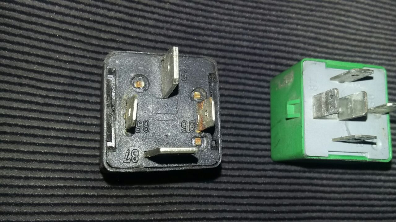

Boa tarde senhores!!
Como todos sabem os problemas relacionados a temperatura, pipocam nesta época de ano. Comigo não foi diferente. rsrs
Na verdade esse problema é antigo e deixei pra lá já que havia passado o verão.
O problema é que o segundo estágio da ventoinha não está funcionando. Quando ligo o ar condicionado não fica na velocidade alta igual uma turbina. Com o ar ligado ou não a velocidade é a mesma. Num engarrafamento num sol intenso, a temperatura sobe até os 4 pontos e por segurança, o ar é desligado até baixar para os 3 pontos.
Dando uma lida neste tópico que já é bem antigo, resolvi dar uma olhada nos relés. Taí.
1ª observação: Há dois relés de 35A, que parece ser o correto segundo o tópico e um de 70A. 70A??? O correto não seria 45A?
2ª observação: Vi que o relé não encaixa totalmente no soquet. Parece que os conectores são maiores. No momento de tirar fiz tanta força que a tampa veio na mão.
Tô achando que esse relé de 70A está aí como intruso. Se olharmos bem de perto os conectores estão meio enferrujado e tortos.
Então amigos. O que acham?? Troco esse danado por um de 45A ou 50A ou procuro um igual??

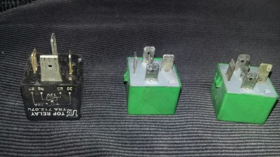

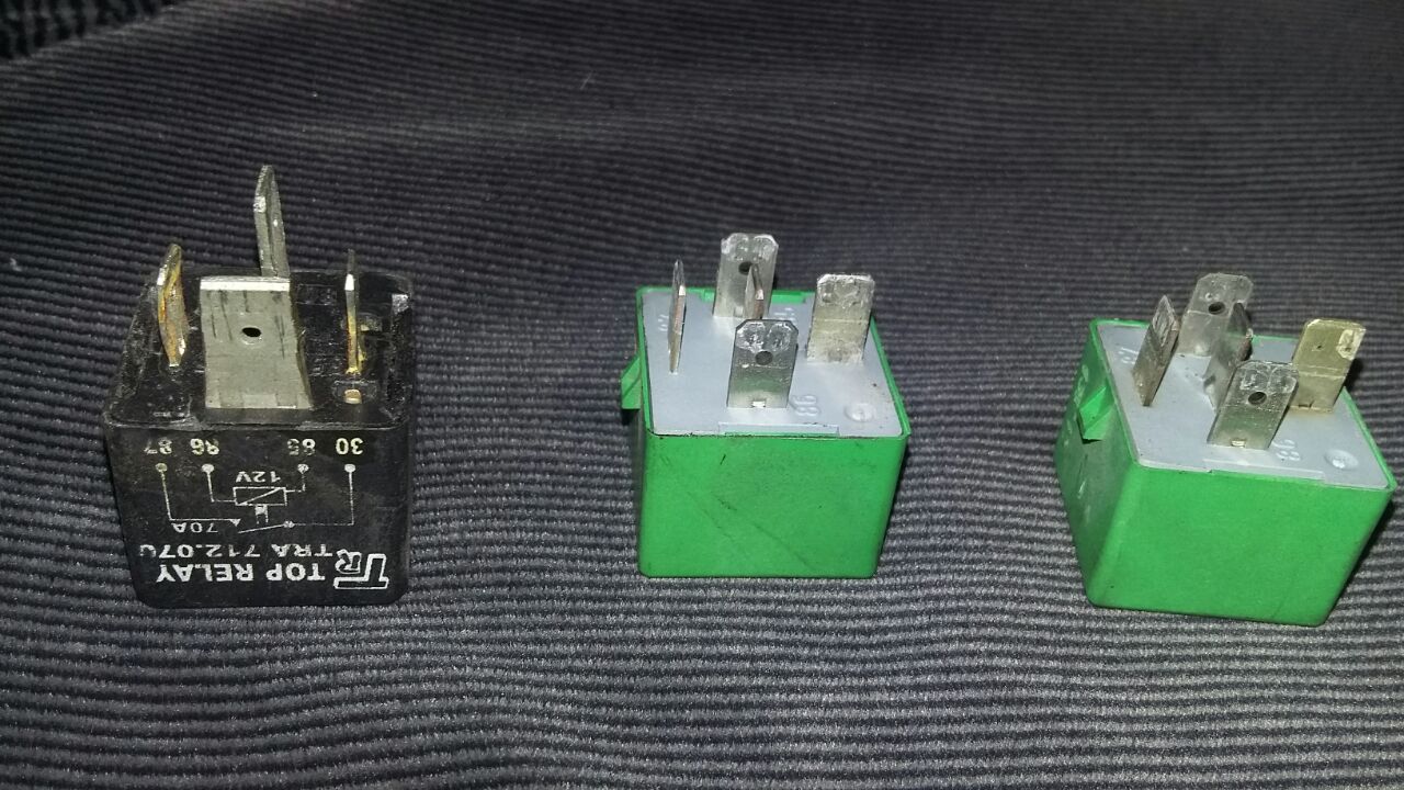

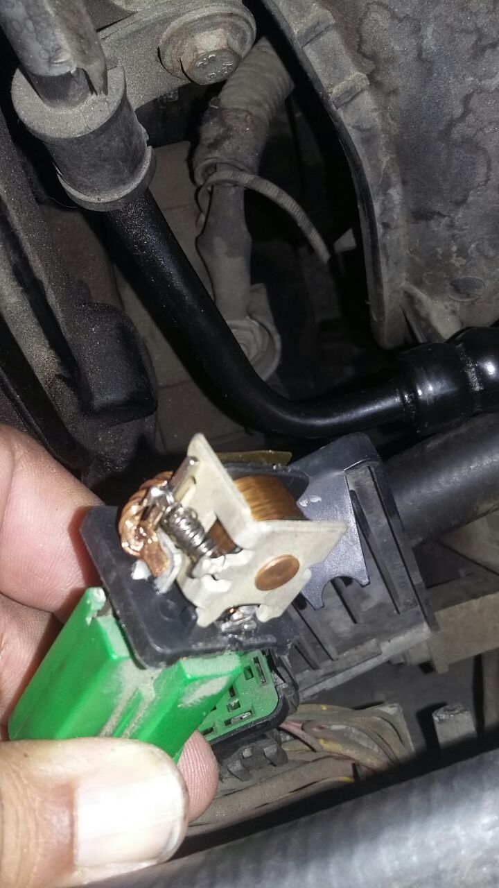

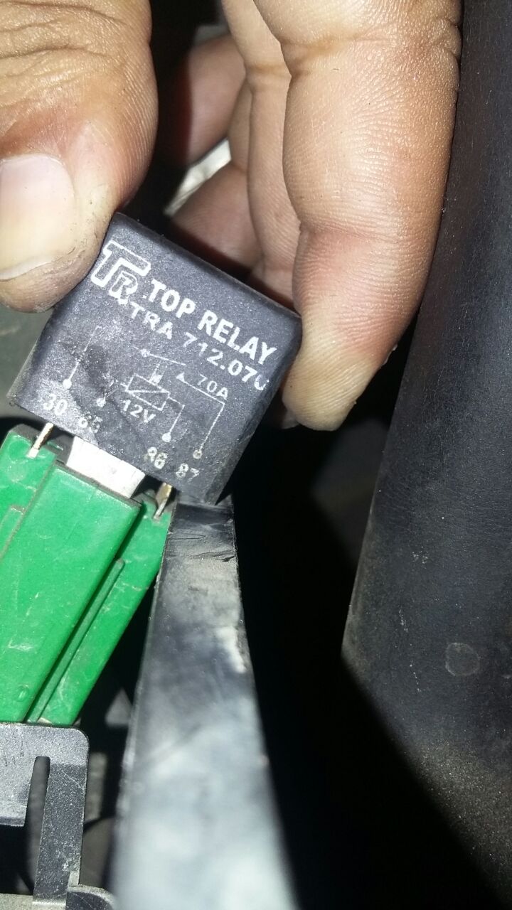

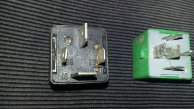

Como vc já deve ter visto nesse post eu troquei todos os meus relês e por isso posso te dizer que não tem alternativa boa para nosso carro no mercado paralelo.
Um exemplo são os relês de 35A, pois eles são 35A em ambos os contatos (87 e 87a), e no mercado paralelo tem apenas 40/10, ou seja, um contato é de 40A e outro de 10A, não serve. O de 45A é outro problema porque só tem do tipo "dentão". Eu até comprei um de 50A paralelo mas o que aconteceu foi que ele não encaixou.
Pelo visto no seu caso foi a mesma coisa mas o proprietário anterior limou o conector até caber. Mas pelo jeito o relê que colocaram é de péssima qualidade, pois não suportou o tranco, mesmo sendo de 70A.
Cara troca e faça como eu fiz, troque tudo. Os verdes de 35A dá para comprar na Concessionária, não são baratos mas não tem preço absurdo, eu paguei 37,00 em cada um na época. O código deles é 6547TX.
Já o Azul tem preço absurdo na concessionária, por isso aconselho a vc comprar no mercado livre no anúncio abaixo, foi onde comprei o meu e encaixa e funciona perfeitamente.

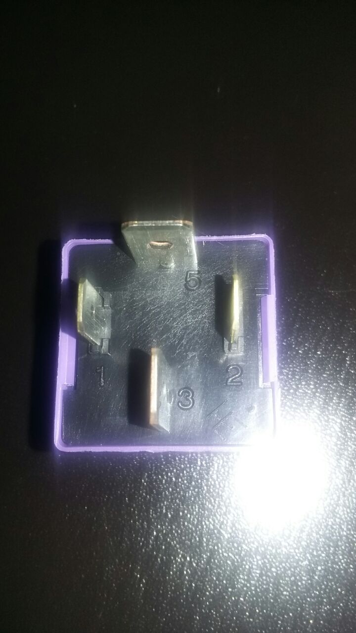

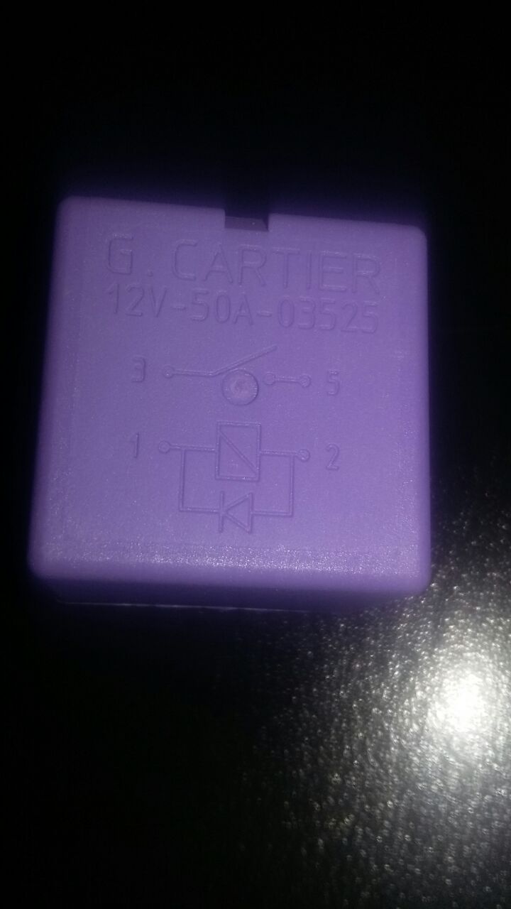

Prezados...
Não quero alterar o tópico...
Mas quanto aos relés roxos que ficam junto à BSI ? Podem indicar um link no Mercado livre?

Esses são de 25A com cinco terminais? Se for só dá uma olhada no site da DNI para ver se tem alguma alternativa, acho que para esse tem.

Eficiente esse vendedor, né? comigo foi a mesma coisa chegou no dia seguinte. Pode colocar esse relê sem medo de ser feliz e observe que o dente dele é menor que o dente do paralelo que colocaram no seu carro.
