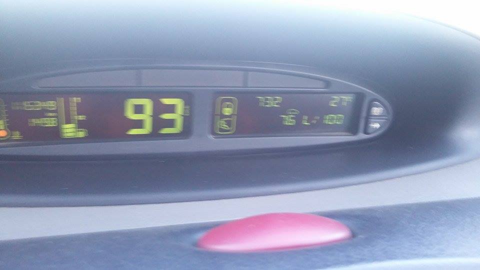

Melhorou demais... Bom.. Eu acho que está bom...
Segue consumo na estrada sem ar condicionado..

mas acho que não dá pra considerar essa leitura visto que tem gnv no carro..

Neste caso como medir o consumo? Saberiam dizer?
Sonda lambda em funcionamento???
Kadurj, a melhor maneira de medir consumo é bomba a bomba, o consumo instantâneo do CB eu uso só para referência. Encha o seu cilindro de GNV ande uns 200km e encha novamente e veja quantos m³ entrou, não tem maneira melhor.

O lance é que o computador de bordo foi projetado para o padrao do carro. Quando se instala gnv.. Tem um emulador que engana o calculador de injeção do carro. Ai pode se desconsiderar completamente a leitura de consumo do cb.
Pra calcular o consumo.. É so completar o cilindro.. E zerar o odometro.. Rodar o suficiente pra gastar no minimo 1/2 cilindro e ai completar novamente.
Feito isso.. Anota quantos km voce rodou e divide essa km pela quantidade de m3 que abasteceu
