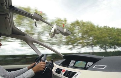

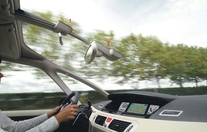

Bom dia! Tanto no manual do carro quanto do TAG é feita a mesma indicação de local, na posição 1 do desenho abaixo. Porém no meu caso eu coloquei na posição 2 porque o vidro do C4 Picasso é muito inclinado e algumas cancelas eu tinha que ir bem devagar até que o sensor conseguisse "conversar" com o TAG. Ao mudar a posição resolvi o problema.
Deixo claro que a mudança de posição foi uma decisão minha e antes de fazê-la fiz alguns testes com uma fita dupla face. Recomendo que se for fazer isso perceba que a decisão é sua, pois é contrária à orientação dos manuais, que recomendam na posição 1 da figura, cuja área é pontilhada, demarcando o local.

Blz. Obrigado pela dica. Vou fazer esse teste com alguma fita também pra ver o que funciona melhor,
Mas na posição 2 vc não teve mais problema em shoppings e cancelas de pedágio, certo?

Sim. Comigo deu certo, mas uso o CONECTCAR. Não uso o "sem parar".

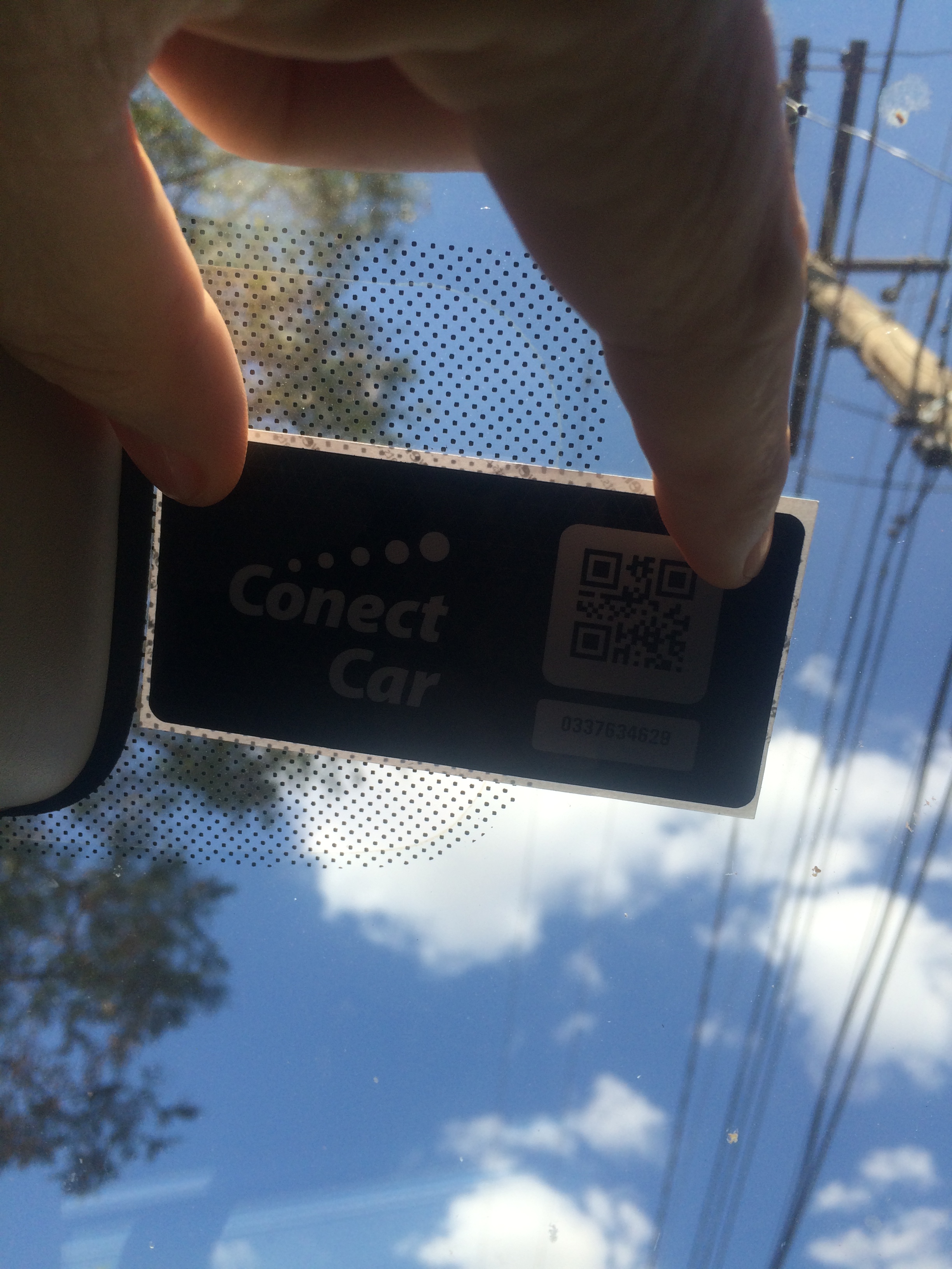

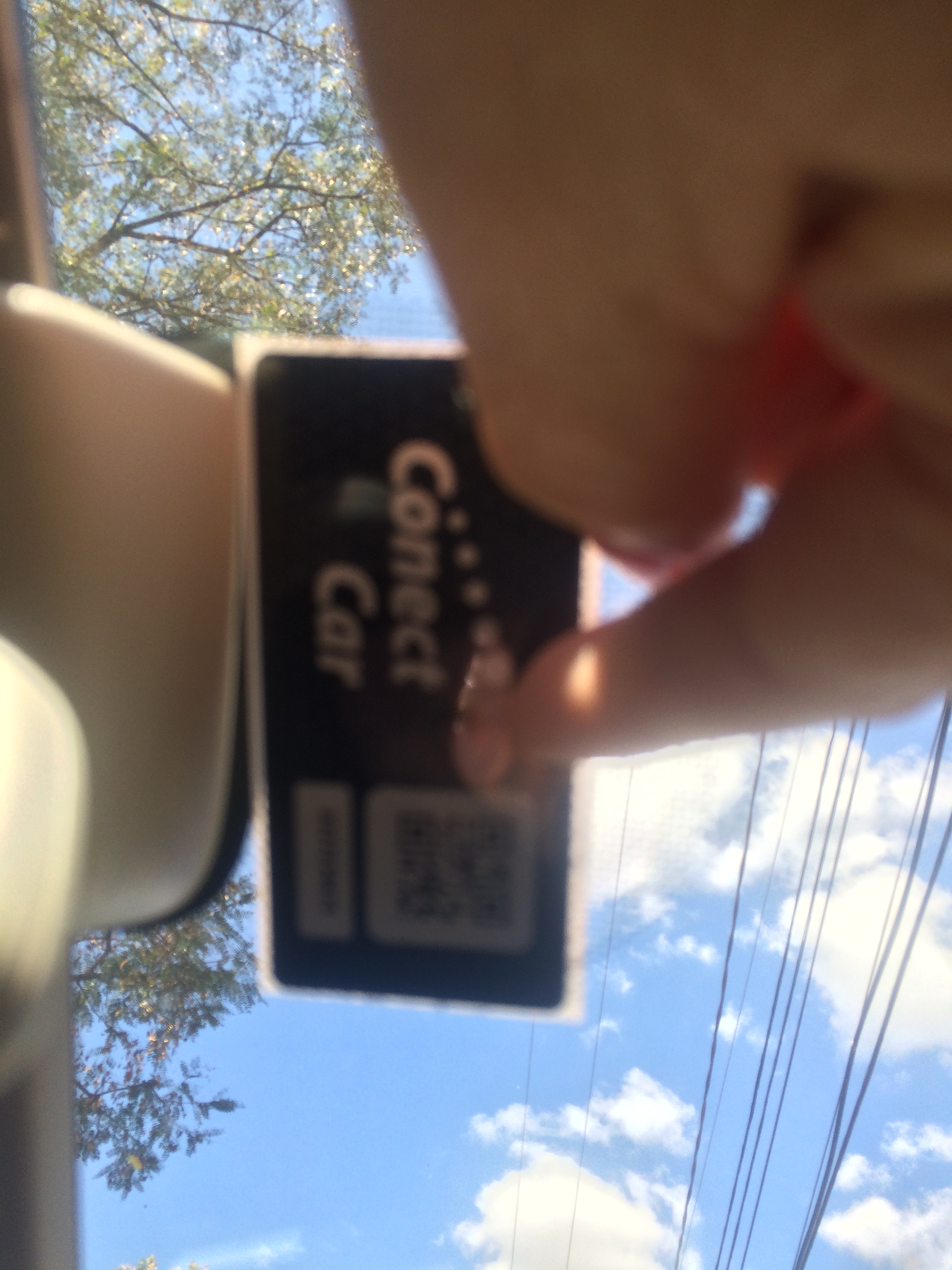

Pessoal,
A área pontilhada desponível no pára-brisa do C4 Picasso é pequena para caber o adesivo inteiro. Veja foto abaixo. Qual seria, na opinião de vocês a melhor solução? Do lado direito, ou do lado esquerdo? Na solução do carro de vocês, a área pontilhada é suficiente para acomodar o adesivo inteiro?
Algo diferente que estou fazendo nessa última tentativa é ativar o tag antes de instalá-lo. As outras vezes instalava primeiro e depois ativava.
Uma pergunta absurda, mas que ainda não tentei fazer: O adesivo pode ser colocado em pé, para ficar totalmente na área pontilhada?
