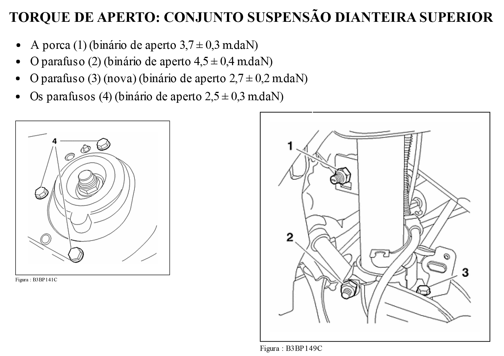

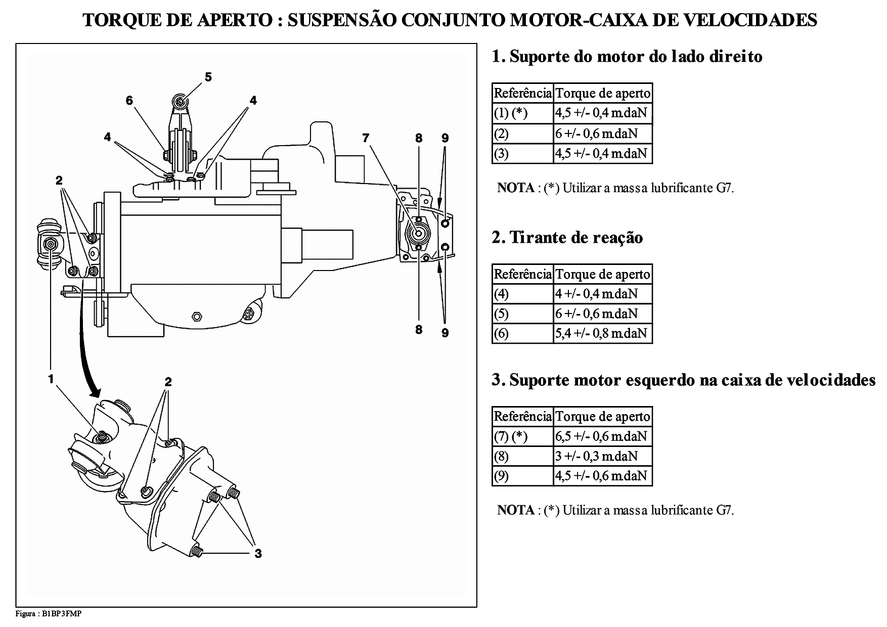

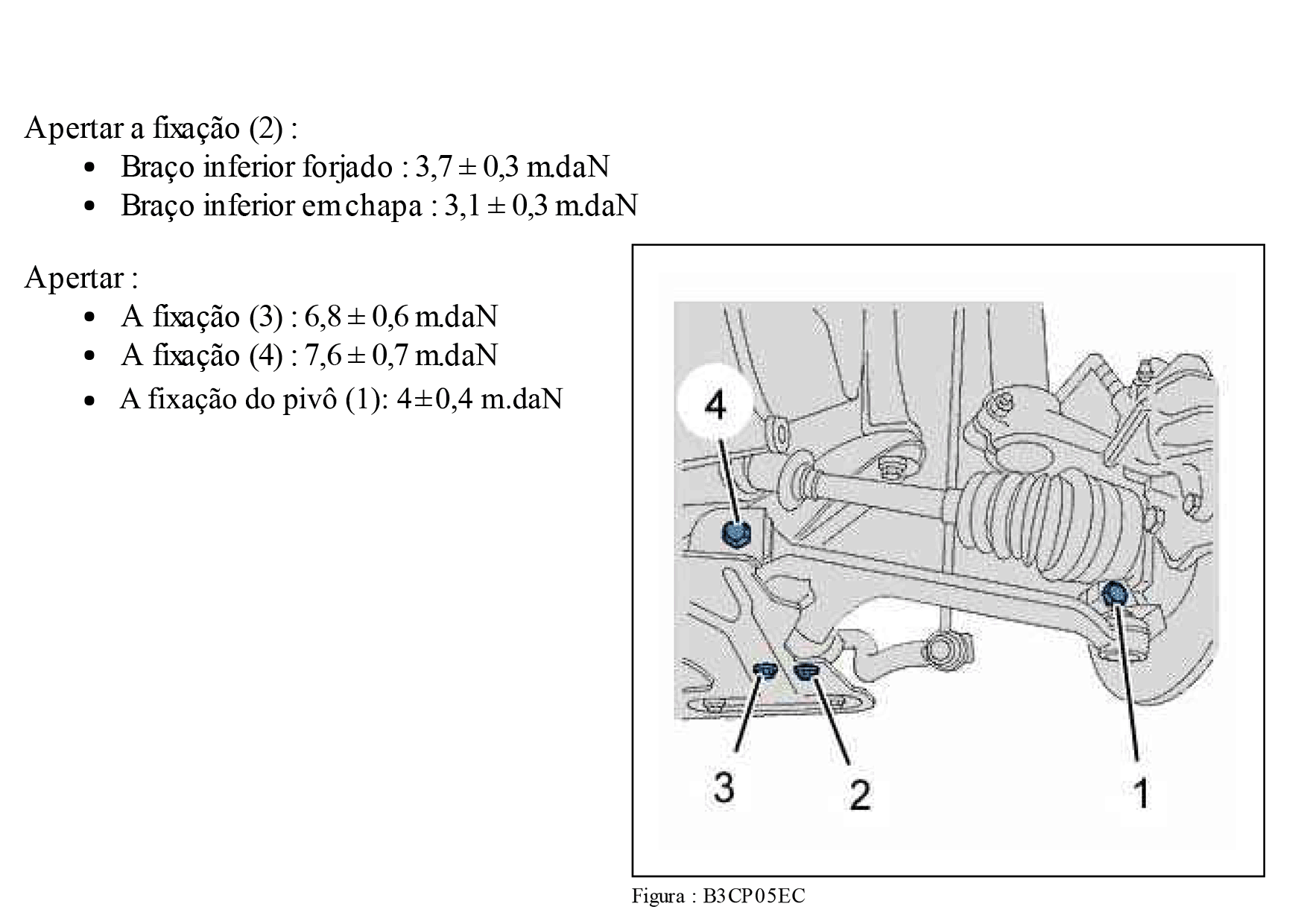

Amigos confiram os apertos nos torques corretos.
Lembrando que pra apertar os parafusos da suspensão o ideal é ter o peso de referência no carro. Deixa duas pessoas dentro e começa a checar o aperto.

Boa tarde a todos, tb estou com o mesmo problema. A minha é uma 1.6 2007.
Já troquei bieleta, coxim, bucchas da barra estabilizadora e fiz embuchamento das pinças.
Só me resta agora ver os pivos? Alguem já conferiu esse item?
Abraço
Abraço

Se for um toc toc que aparece durante as freadas e acelerações, suspeite da má colocação do coxim do motor do lado do carona.
O problema é que ele é fixado no chassis do carro por meio de uma porca que quadrada que fica presa por um suporte metálico. A função desse suporte é não deixar a porca girar quando o coxim é aplicado.
Mas esse suporte, com o tempo, cai ai para colocar o coxim corretamente é necessário tirar o farol e ser meio Ninja
para segurar a porca com uma ferramenta enquanto outro aperta o coxim até ficar bem firme. Só que, muito mecânico, por causa da dificuldade, não aperta direito e com o tempo e a trepidação ele solta, e fica fazendo toc toc toda hora.
O meu estava assim e resolveu por acaso, eu fui trocar o suporte do motor e, para isso, foi preciso tirar o bendito coxim, como ele estava ruim eu troquei por um novo, após a dificuldade de aplicação acima descrita o cara apertou o bendito com vontade, quando sai de lá com o serviço feito notei que o toc toc tinha sumido... bingo, atirei no que vi acertei o que não vi.
