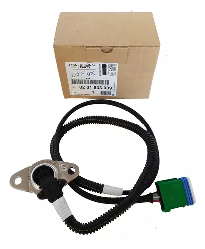

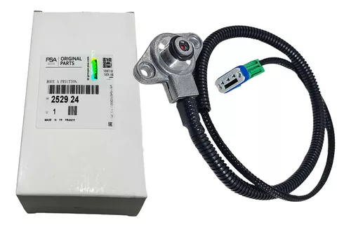

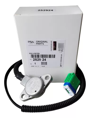

Outra questão foi o sensor de pressão. Eu troquei o velho por um novo pois o mesmo apresentava micro vazamento por dentro do cabeamento, porém funcionava. Como achei o novo na citroen muito caro, optei por comprar um do ML que supostamente seria original, por menos de 200 lulas. Porém não durou 2 meses, já parou de funcionar. Pra usar o carro, estou tendo que passar manualmente as marchas pra não dar pau.
Eis que começo uma pesquisa profunda sobre esse sensor e verifiquei que na china fazem falsificados idêntico ao modelo de primeira geração da Valeo código PSA 252924. Porém esse modelo foi substituído pelo Valeo 8201533009 que tem design diferente. Mas cuidado que já existe falsificado também.
Valeo 1ª geração cod 252924 Valeo 2ª geração cod 8201533009
Agora pasmem com o valor da peça.. Na citroen R$2.064,40.. Na peugeot R$ 1.511,17..
Por sorte achei num outro fornecedor por 930 lulas.. E já vai o aviso.. pelo numero de relatos que li, os falsificados não duram 1 ano. Fica a dica.

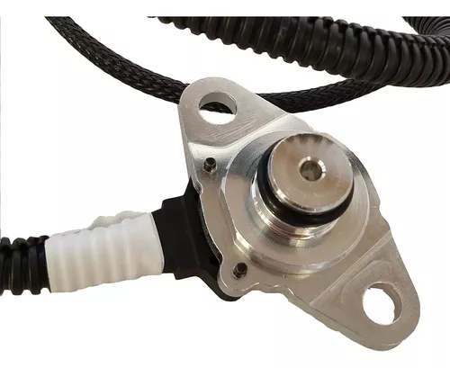

Meu sensor de pressão quando estava fazendo uma geral de vazamentos vi que vazava por ele e a fiação tinha cozinhado, deixando o isolamento dos fios todo quebradiço, a mão da gambiarra coçou, desmontei todo o chicote etiquetei as pontas dos fios com as cores e posições, isolei cada um com termoretrátil e o vazamento era pelo oring de borracha que veda na ponta dele que ja estava amassado, troquei. Talvez valha a pena reformar esse seu original tambem.

Então.. Na verdade o vazamento se dá por dentro da fiação e vai cozinhando de dentro pra fora. Ocorre que com o tempo o oring também vaza e ficamos achando que foi pelo oring. Na época que deu uma inspeção, também pensei nisso. Troquei o oring e coloquei mais um outro pra vedar o espaço que fica entre o sensor e a carcaça. depois de muito tempo rodando, formou uma gota de atf e foi quando percebi que era internamente pelo cabeamento.
Hoje, como eu tinha tempo, eu cortei fora o sensor novo que deu defeito e fiz uma emenda do antigo só pra ter o carro funcionando até porque pra trocar inteiro tem q desmontar muita coisa, inclusive o suporte do câmbio inteiro.
Fiz um reparo no sensor colocando cola junta abro pra vedar novamente na parte da fiação. Liguei e deu certo.
