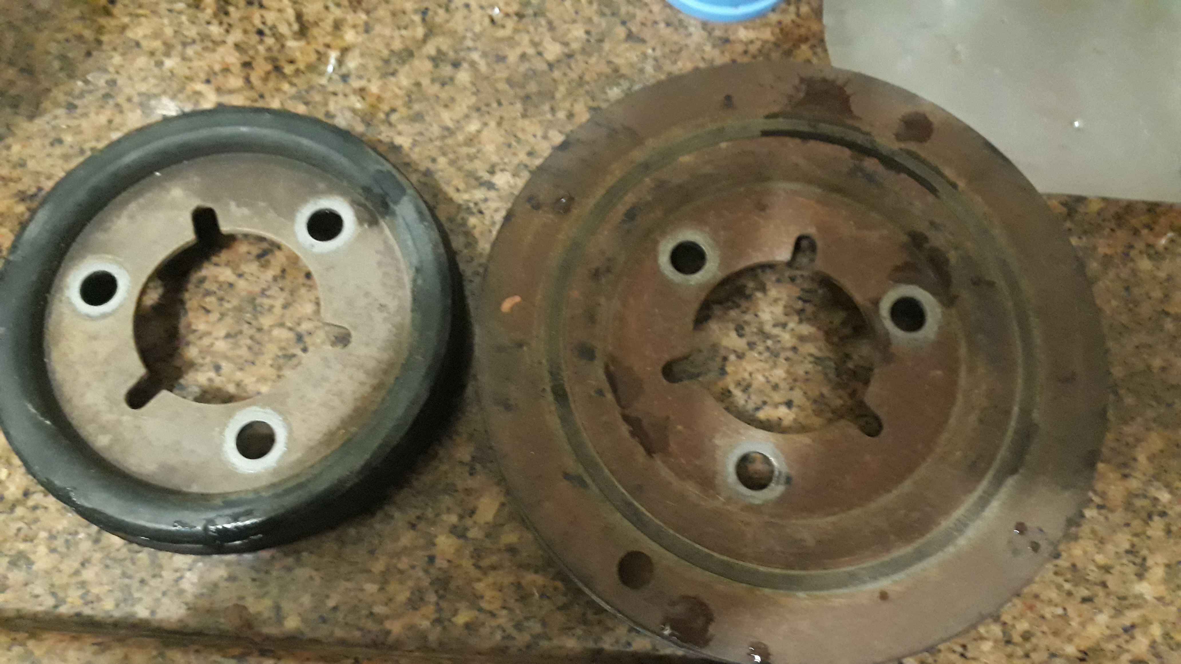

[quote="LoraineeZe"]Olá! Estou com a polia em mãos, te enviei foto. Quebrou, se rompeu, ..., sei lá como!
:think:
Acho que só calor não justifica este "quebrou, se rompeu"
Tenta anexar a foto neste tópico.

Mensagem por LoraineeZe » Dom Fev 24, 2019 8:46 pm
LoraineeZe
Mensagens: 16
Registrado em: Qua Jun 06, 2018 8:47 pm
Modelos Citroën: Xsara Picasso 1.6 2011
Vazamento óleo, água e agora defeito motor.
#24
Mensagem por LoraineeZe » Dom Fev 24, 2019 8:47 pm
O meu é o da esquerda :like:

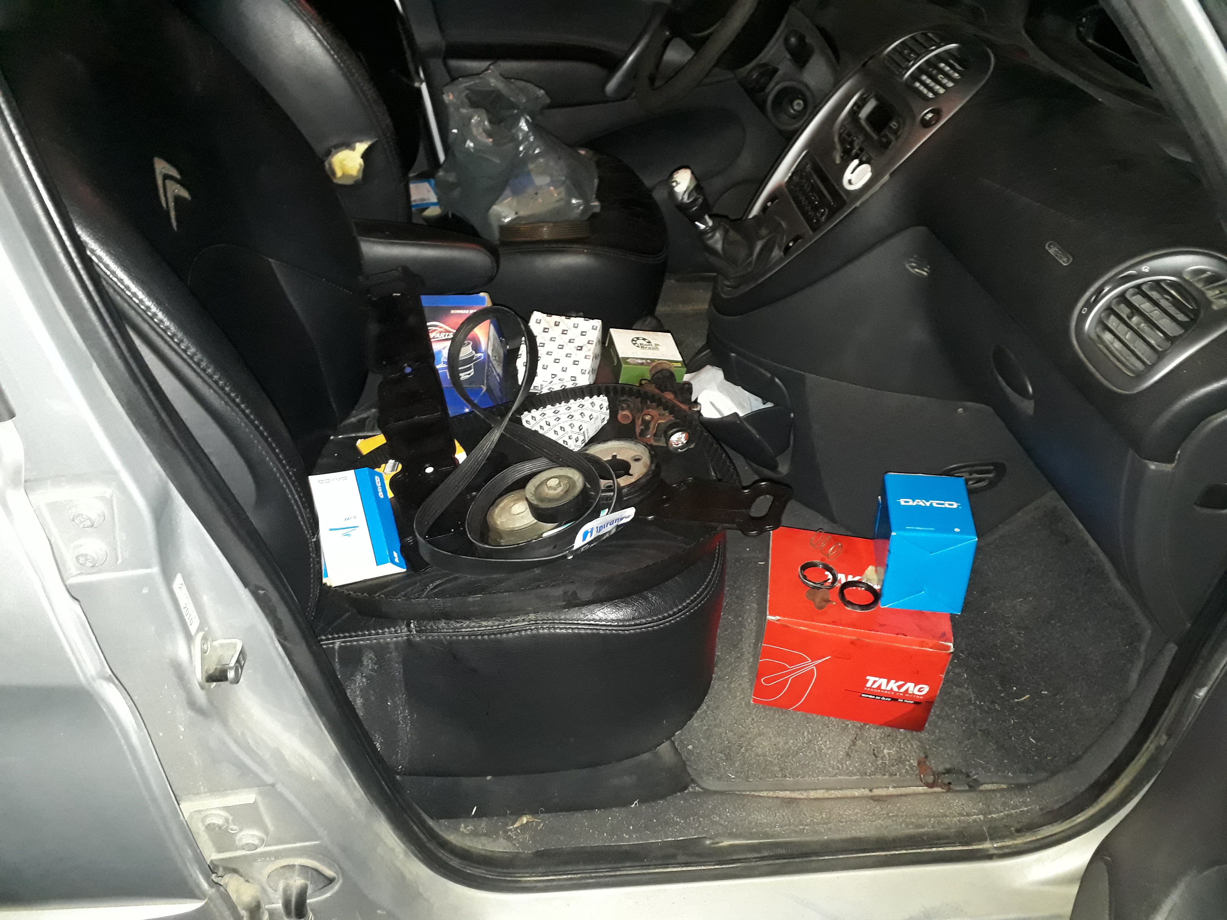

Mensagem por LoraineeZe » Dom Fev 24, 2019 8:55 pm
O que foi trocado!

Mensagem por giovane s » Seg Fev 25, 2019 8:48 am
LoraineeZe escreveu:IMG-20190223-WA0070.jpeg
Parece que a peça foi limpa com querosene.
Quando uma borracha é limpa com querosene ela aumenta de diâmetro.
As borrachas do sistema de combustível e de lubrificação tem composição diferente...
A polia não deveria entrar em contato com combustíveis ou óleo.
