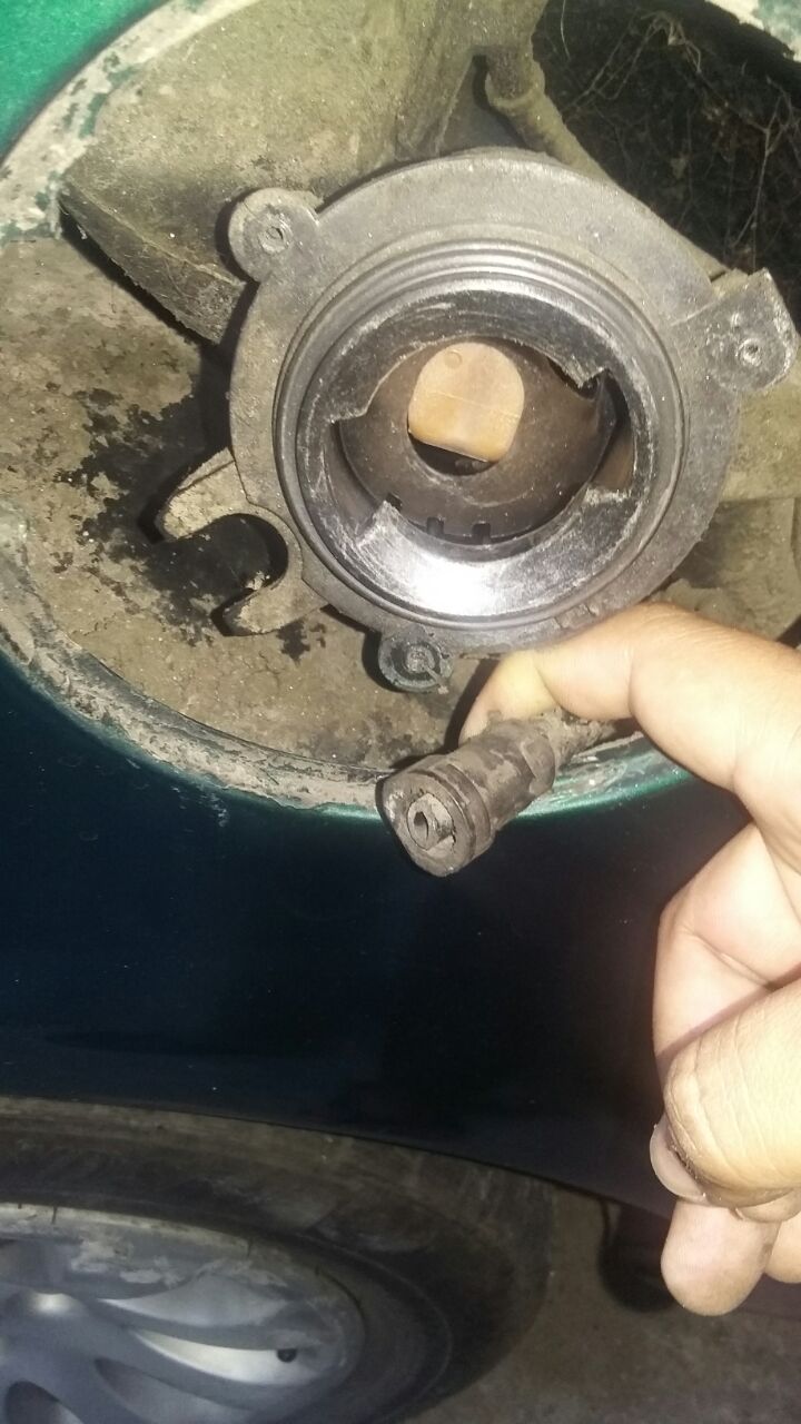

Bom dia Amigos! Minha nave fica com um cheiro muito forte de gasolina ao passar em buracos e também em subidas e descidas.
Após ler este tópico resolvi tirar a tampa de abastecimento e para minha surpresa tem cabo quebrado. Deve ter algo a ver com o canister.
Na primeira foto do tópico está quebrado em cima. No meu caso está quebrado em baixo.
Será que este cheiro muito forte no habitáculo pode vir dali? É muito forte o cheiro.
Agradeço a ajuda dos amigos.
Abs.
Abs.

Consumo Alto - Veiculo Revisado
Isso mesmo, é dessa mangueira quebrada que sai o cheiro.
