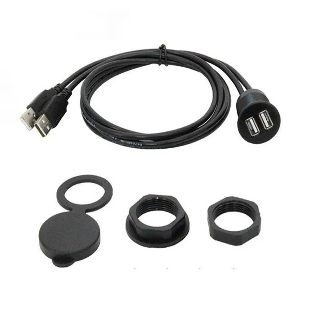

Ficou bem legal. Eu comprei no aliexpress um modulo já pronto com duas portas. A multimídua vem com duas portas usb fema para colocar nos soquetes USB, aí é só plugar um no outro.
Mas eu também comprei um adaptador USB como o dá imagem abaixo, ele també é feito para colocar no lugar da tomada do acendedor de cigarro. Mas eu ainda estou na dúvida se coloco esse no lugar do acendedor ou se coloco na parte de trás substituindo a tomda 12v que tem lá.

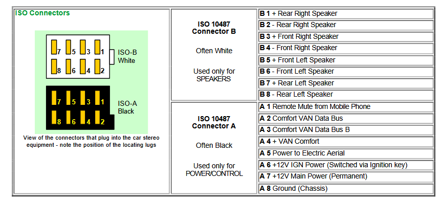

Miau, achei o adaptador para rede can próprio para o Xsara Picasso.
Chicote de fiação iso can bus
Segundo as avaliações funciona perfeitamente, somente tem que fazer uma adapção no pino pós chave, pois no Picasso não tem pós chave no conector ISO (seria o pino 6 do conector preto). Para solucionar isso, o adaptador que veio na moldura usa o pino 4 (CAN Confort) como pós chave, com isso a multimídia fica ligada direto, só desligando quando tranca o carro.
Como nem sempre eu tranco o carro, eu resolvi isso cortanto o fio Canconfort e ligando ele no fio positivo da tomada 12V.

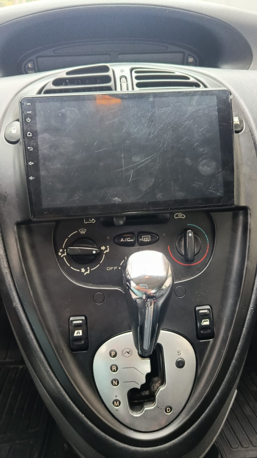

Agora ficou tudo pronto. Não repare nos arranhões da tela multimídia, pois é só a pelicula de proteção que vem nela e eu esqueci de tirar antes das fotos.

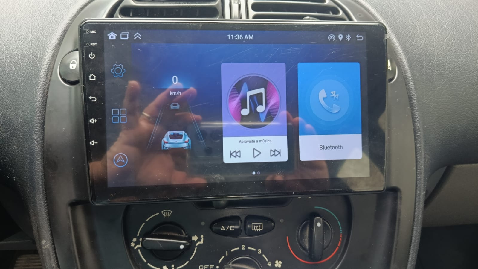

Eu achei bem legal fica com bom acesso aos botões de trancar/destrancar portas e de bloqueio de vidro das portas de trás. Também fica com um bom acesso ao painel do ar condicionado. Acredito que fique ainda melhor com o ar digital.
Eu prferi comprar a preta, pois ela pode ser pintada ou decorada da maneira que quiser depois.
A multimidia é uma Essgoo de 9" que vem com android 13.

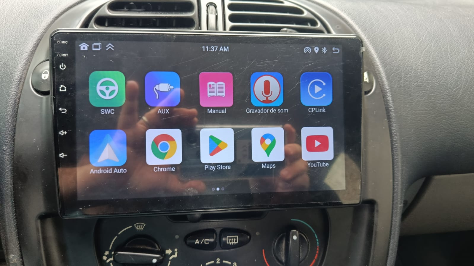

Inclusive pode adicionar aplicativos.

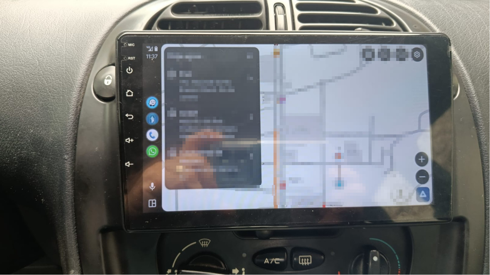

Ele vem com Android Auto, então seu celular com android pode ser espelhado na tela.

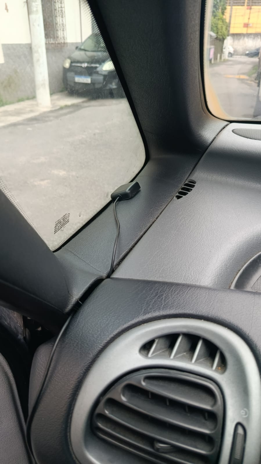

Essa é a antena do GPS, na falta de lugar melhor deixei ela ai.

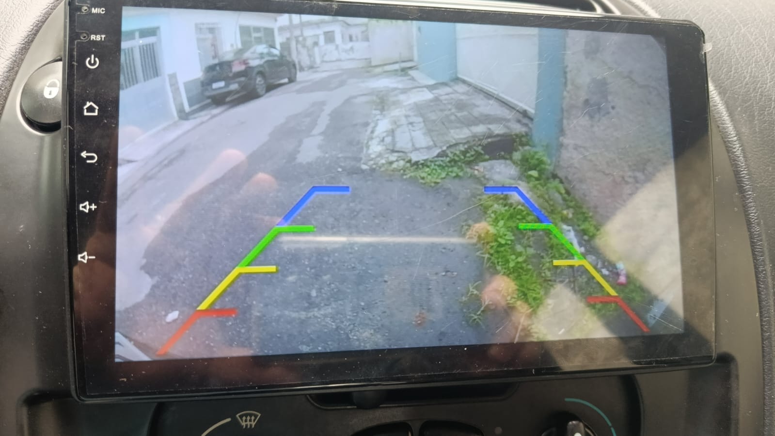

Essa é a tela da camêra de ré, a multimidia suporta camera de ré, entre outras funções.

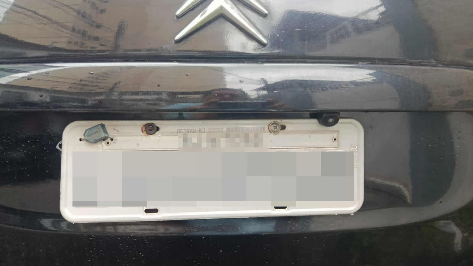

Para isso eu comprei uma camera de ré que fica preza na lente da luz da placa.
A câmera é essa aqui
