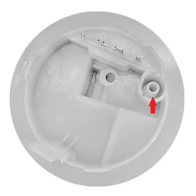

Eu tive com esse problema recentemente. Eu medi a pressão na linha de combustível deu pouco mais que 3 bar, e para piorar depois que desliguei a chave a pressão despencou imediatamente para menos de 1bar.
Como a bomba é nova e de boa marca (Marelli) desconfiei do regulador de pressão então comprei um novo.
Só que ao desmontar o corpo da bomba vi que tem um o'ring que faz a vedação da ligação do tubo que tem o suporte do regulador com a flange (tampa) da bomba. Para exemplificar melhor fiz uma seta vermelha onde esse o'ring fica.
Esse o'ring estava partido e como não tinha nenhum o'ring para colocar no lugar improvisei com o o'ring do regulador velho, ficou bom. Agora tá dando 3,5 bar e mesmo desligando a chave demora muito para baixar disso.
