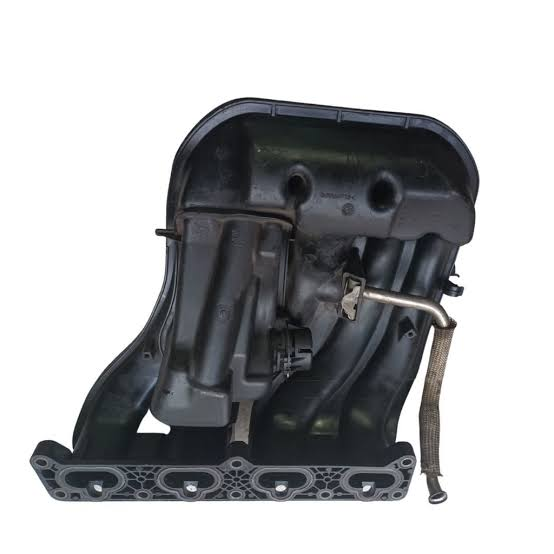

RGDL, nesta vista explodida, a peça número 4, vai conectada um tubo que acredito que vá para a tubagem, por acaso, você ou algum dos outros amigos, sabe qual é a peça que faz essa união entre elas ?
agradeço antecipadamente pelo retorno.

Na verdade é para conectar um tubo metálico que se comunica na parte inferior do coletor de admissão. Alguns modelos vem com um tampão aí.Dijorgis escreveu: ↑Sex Jun 28, 2024 6:57 pmboa noite a todos,
