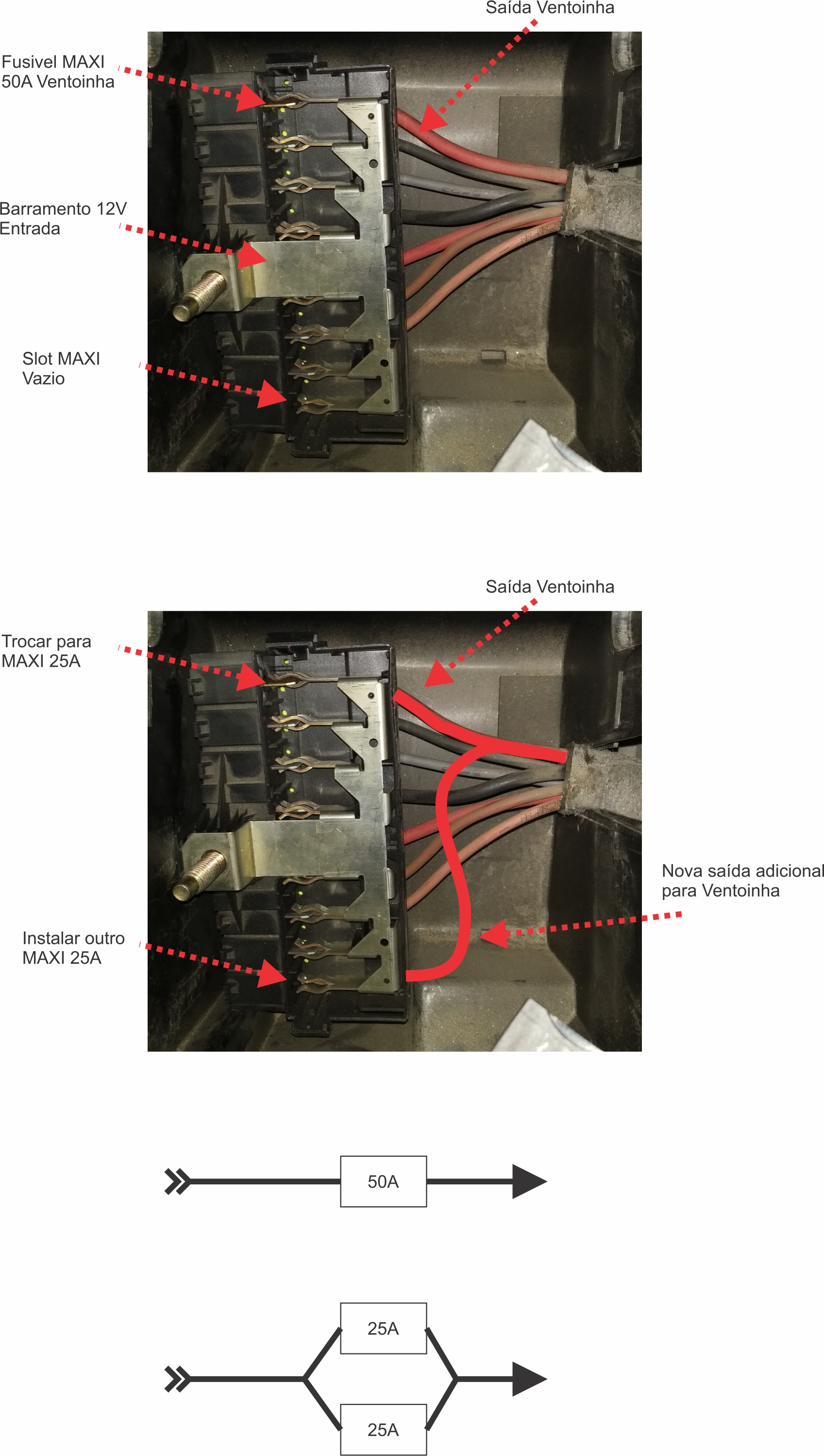

Mensagem por Miau » Sáb Ago 15, 2020 7:41 pm
misericordia
rapaz, a melhor solução, e definitiva é.. aproveite que existe um soquete vago e use 2 fusiveis maxi de 25 ao invés de um de 50.
assim a corrente se dividirá por 2, aquecendo muito menos, justamente nesse ponto fraco que é o fusível.
como? aproveite o barramento 12v original.. instale os 2 fusiveis de 25A.. aí na saída original do fusivel que vai pra ventoinha, divida ela por 2, com uma conexão em cada fusível.
ou seja.. desenhei pra entender melhor kk
Adicionado após 4 minutos 42 segundos:
só um adendo.. a junção, use algo apropriado para esse fim.. pois na junção, haverá novamente a soma das correntes.. jamais use solda hehe
mas o mais recomendado seria decapar parte do cabo original, e tramar o novo cabo alí com várias voltas bem apertadas, e isolar com fita de auto fusão da 3m.. esse processo chama-se emenda de derivação
Adicionado após 8 minutos 33 segundos:

Mensagem por rgdl » Qui Ago 20, 2020 10:42 am
No meu caso eu não posso fazer isso agora, só quando chegar o novo porta fusíveis, já que o conector da posição original do fusível de 50A está ruim dando mal contato.
Até ele chegar vou colocar o fusível de 50A nesse soquete vago.

Mensagem por ismemario » Qui Dez 23, 2021 10:53 am
Essa idéia do Miau valeu o tópico.
o cara desenhou.
10/10
