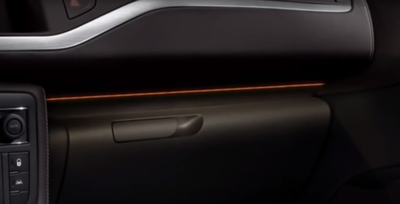

Pesquisei muito na internet sobre o carro e meu carro aparentemente está com tudo ok só 2 detalhes que vi que não está funcionando corretamente ou não veio no meu modelo. Gostaria de saber se todos os modelos de C5 2012 Exclusive vem com a iluminação automática do compartimento porta objetos das portas e se também vem com aquela iluminação de lede laranja logo acima do porta luvas. Ambos no meu caso não estão funcionando ou não acendem.
Só para ilustrar segue a foto da luz do porta luvas que não tem no meu.

Boa noite Rafael, fica tranquilo, tenho um 2012 e ele não tem.
Também fiquei intrigado e depois de pesquisar descobri que esses itens foram eliminados no modelo 2008 em diante (que eu saiba para o Brasil só vieram do 2009 em diante).
